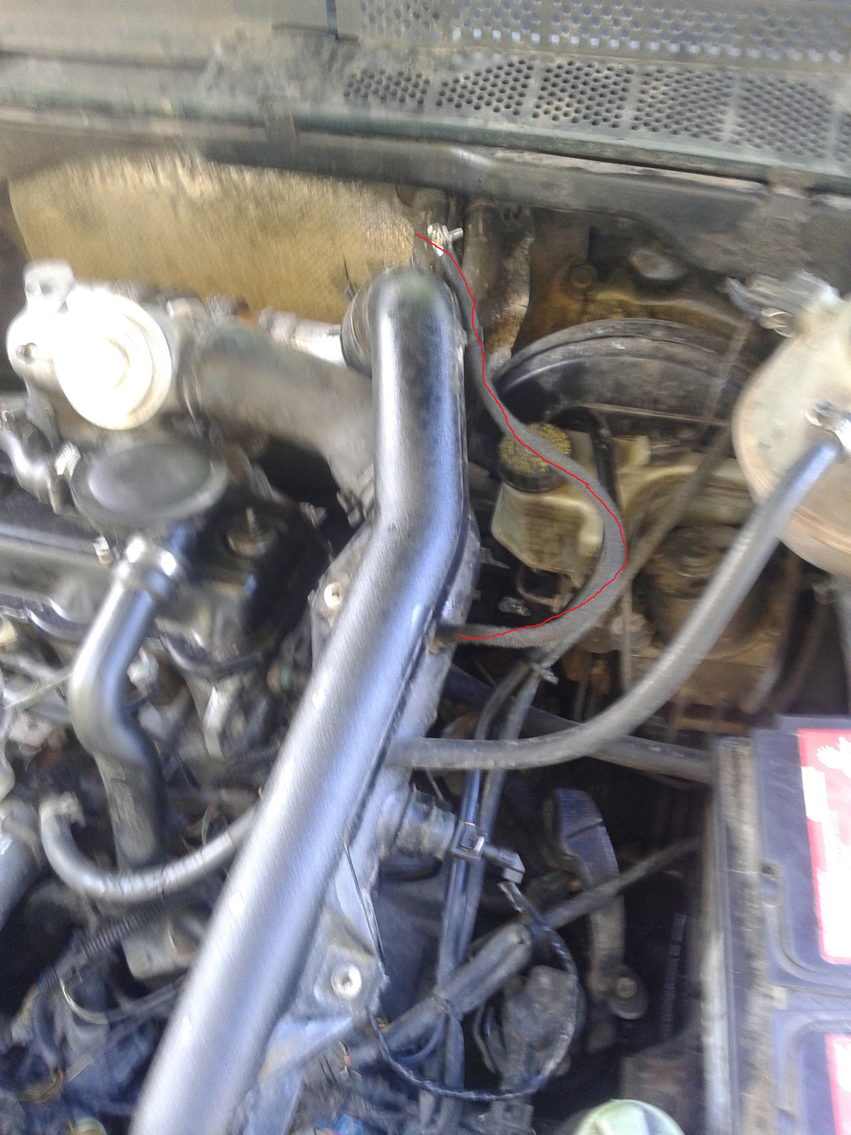

jautājums ar vienu trubu no motora ko nekādi nevaru izpīpēt kas viņa ir un ko dara?
un kur viņa varētu pievienoties ?

Ja pareizi atceros shēmu, tad pievienojas pie vadības bloka.

Tev viņa atvienota vai kā?
vnk spraud klāt vadības blokam.

Truba uz ECU. Viss kārtībā, viss normāli, atstāj, kā ir.

Re: mk3 1.9 tdi afn kas par trubu?
Post by GOPSIS » 18.05.2015, 09:13
Apstiprinu!

Ja tā truba iet uz ecu tad kāpēc? Spiediena sensors iekš ecu? Ja tā tad,kas tas par sensoru nedaudz zemāk bilde? :?
Post by GG. » 19.05.2015, 00:42
Yess, MAP sensors iekš ECU. Tas zemāk laikam ir Ieplūdes gaisa temperatūras devējs? TDI cilvēki?
Post by Mika » 19.05.2015, 10:54
jap, tas ir ieplūstošā gaisas temp. devējs 028 906 081
