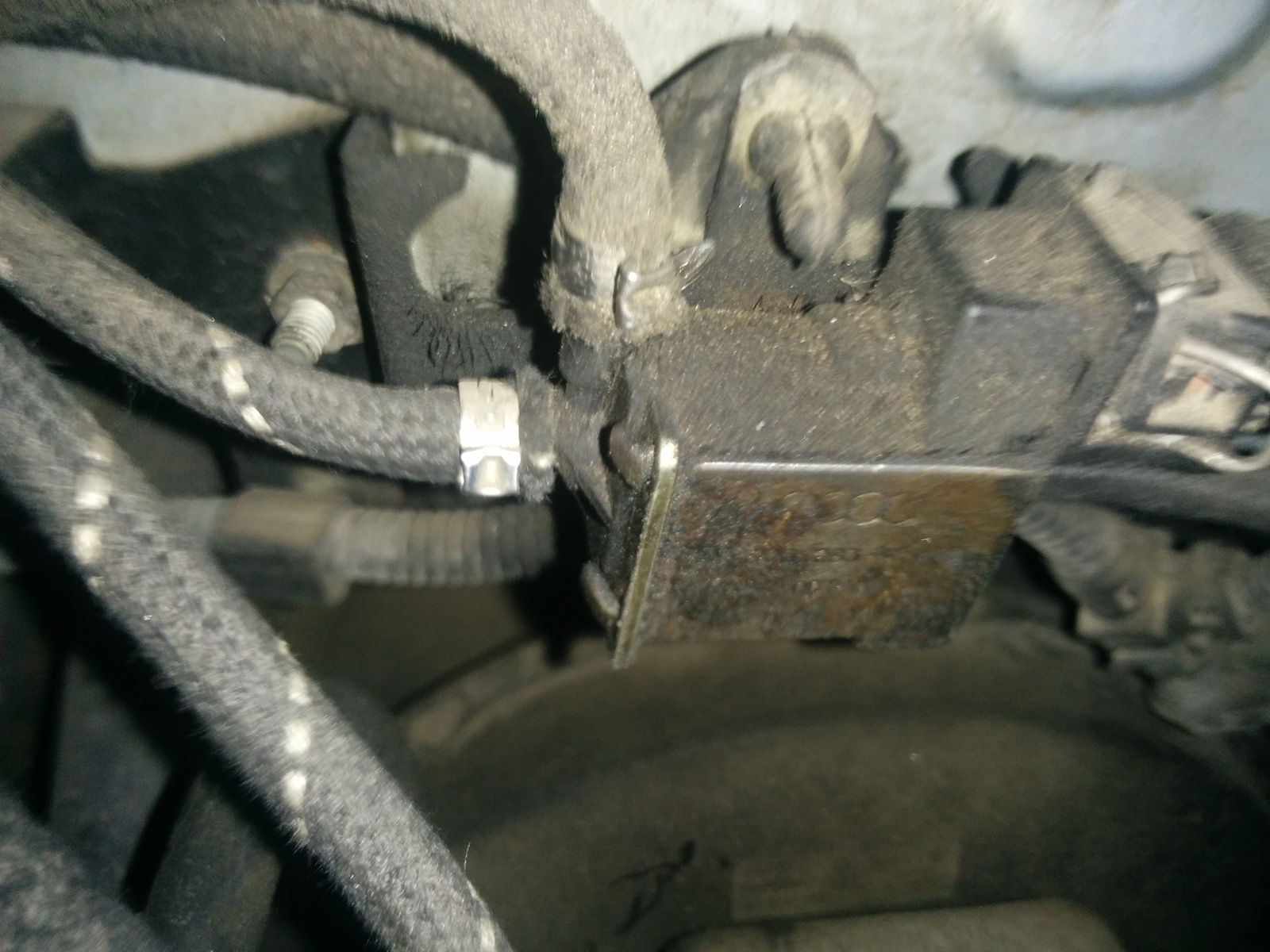

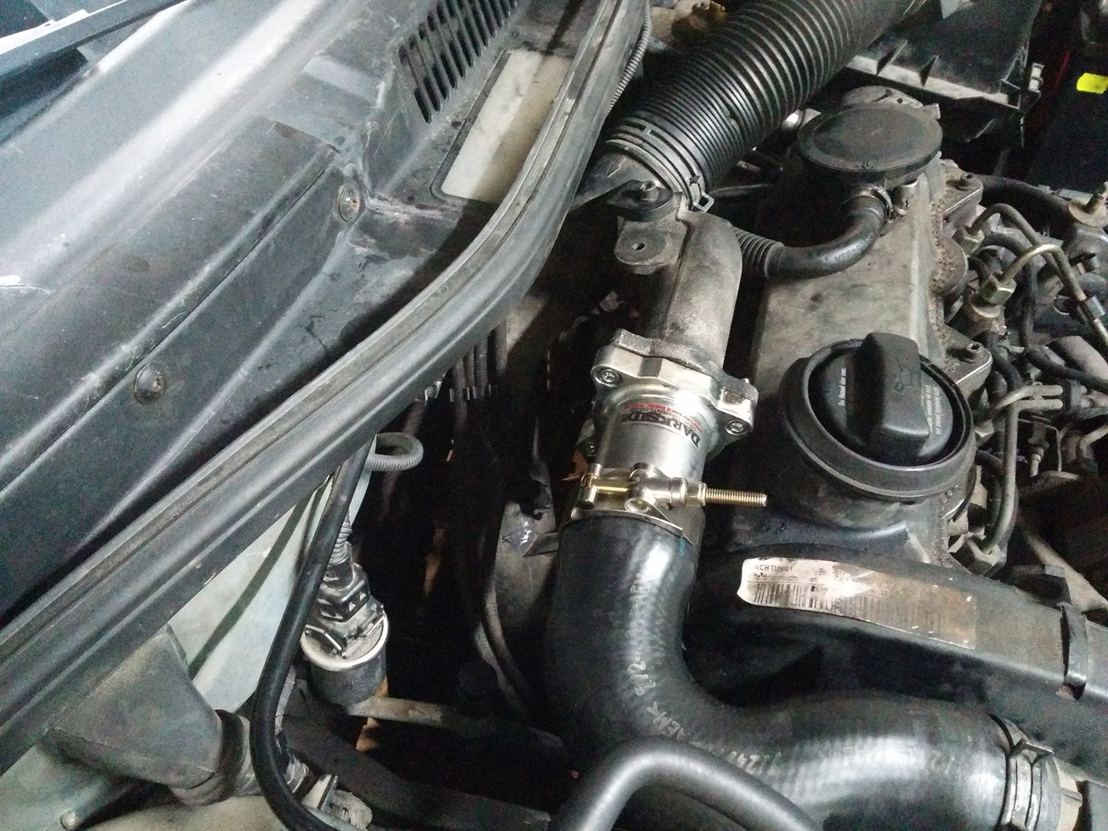

pirms kada laika izraveju EGR un iestumu EGR DELETE pipe utt.
jocigakais kas man likas bija tas ka pie n75 varsta bija piejugts EGR un pie n18 turbinas vadiba .
izraveju to visus ara un atstaju tikkai turbinas vadibu uz n18 varstu .
jau kadu laiku cinos ar overboost problemu .
gribeju vakar parkramet uz n75 varstu ka pienakas , net tad samulsu jo man no turbinas nak 2x vakum trubinas .
meiginaju ieguglet kas tas par sudu ta ari neatradu jo visur norada ka jabut tikkai ar vienu pie akuratora .
tad gribas zinat kas tad ta par turbinu ????
ir kads kas var izskaidrot kas un ka , un kas tad man par turbinu kurai ir papildus trubina pie turbinas spiediena gala ???
Vai sads slegums varetu but par iemeslu LIMP MODE
mk4 golf TDI ALH turbo problema

Tev ir ģeometriskā turbīna?
Tas turbo regulators ir no WG turbīnas,
Turbīnai ir 2sļaukas kuras vada ar spiedienu, ( ja tā ir WG turbīna ) Viena no wastegate sēnes otra no aukstā gala

viss izskatas tiesi ka tava bildē .
tikkai man viena slauka ir pielikta pie vakuma trubinas . ta kurai jabut pie airbox . domaju tur liela skirba nav jo abas rada vakumu manuprat .
aizdomajos tikai par to ka vakumnieks rada patstavigu vakumu , bet airbox atkariba no apgriezieniem .
Re: mk4 golf TDI ALH turbo problema
saliku visu ka bilde . ir vairak turbinas atbalsts uzraviena , tads vienmerigs plasa diapazona . nav vel izdevies notestet 120km /h robezu kur parasti iestajas limp mode .

Update : ir viss salikts ka vajag . un ir iztestēts trasē . max izspiedu 195km/h un veicu daudzas apdzišanas vairs nav LIMP MODE .
