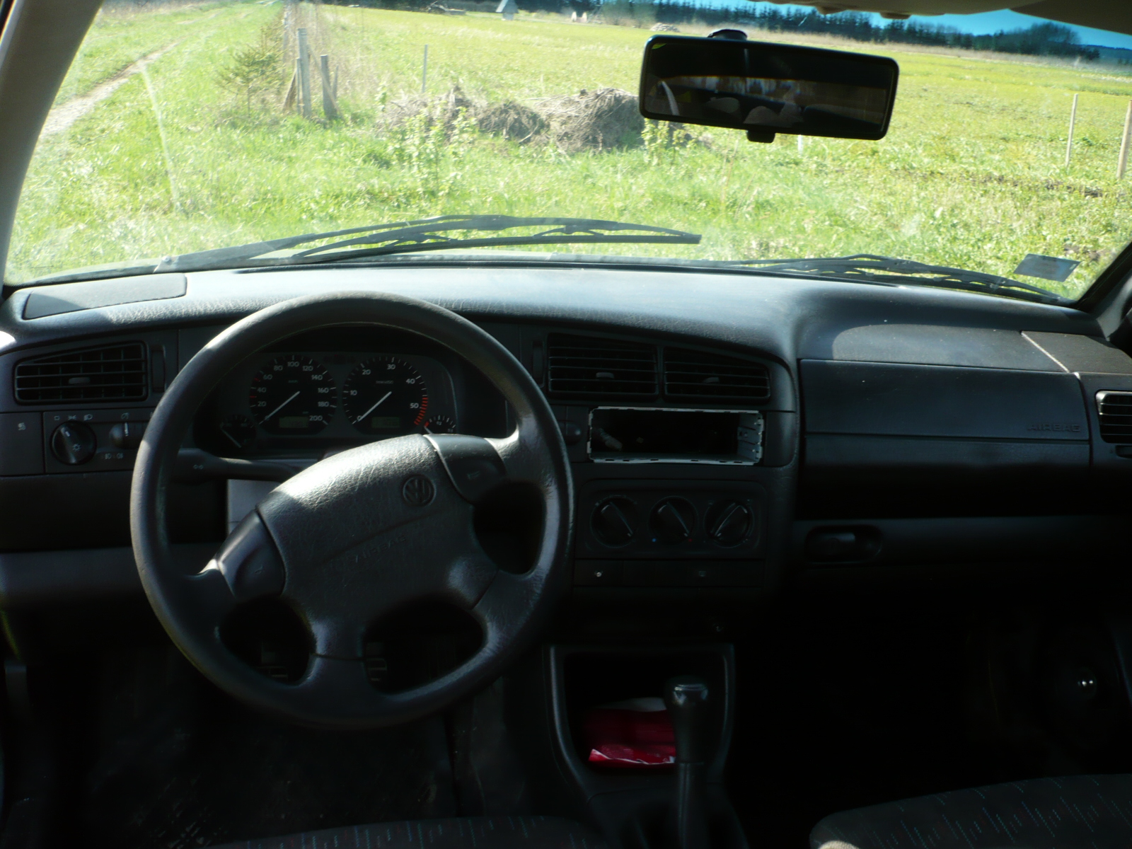

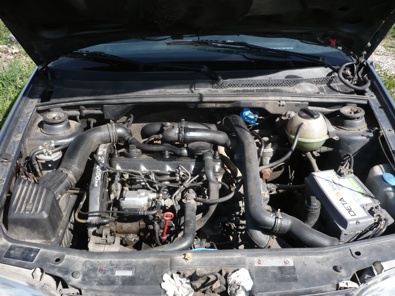

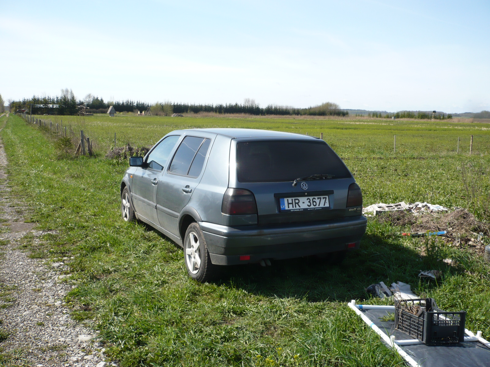

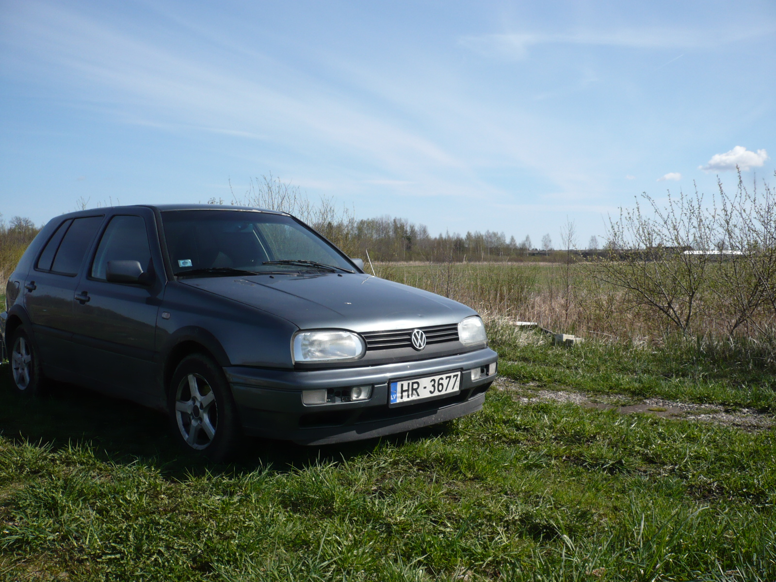

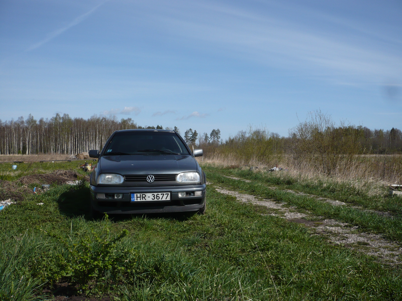

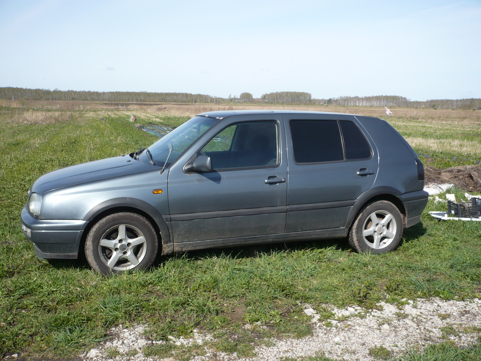

Sveiks!
Nesen kluvu par si MK3 ipasnieku!
neliels apraksts:
1995 gada
1.9tdi 66kw 1z,hidrauliska karba.
Enzo diski

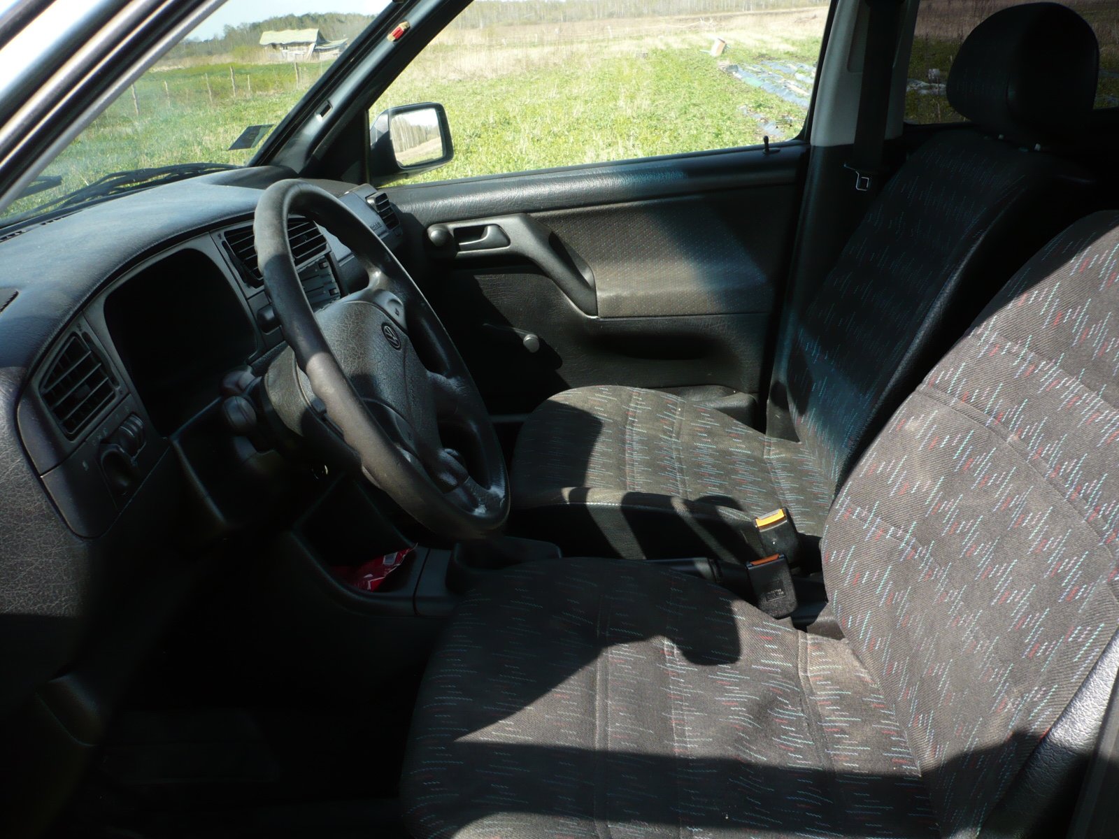

No salona ekstram maz kas ir:manuali loga pacelai,spoguli ari manuali,aizmugure tumsi stikli,sedekli parasti bet laba stavokli.Griests slikta stavokli.
ir stratajosa el luka.
Prieksie lukturi parastie,Hella.
Miglinieki hella.
Aizm. tumsie hella.
Plastmassa uz arkam.
Kas vel interesants:Abi bamperi,spoguli un durvju ruckas ir nokrasotas tada pasa krasa ka parejajs.

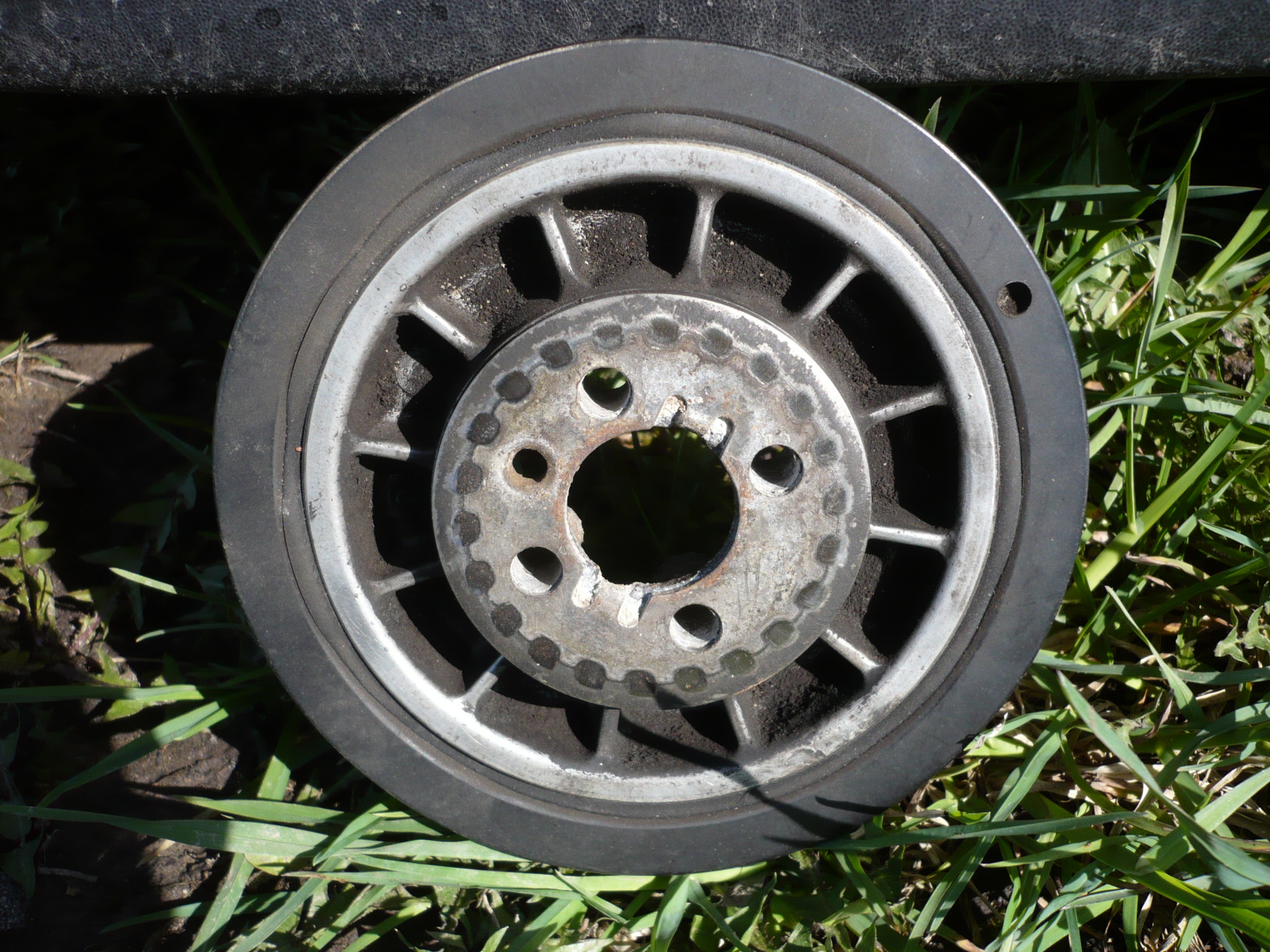

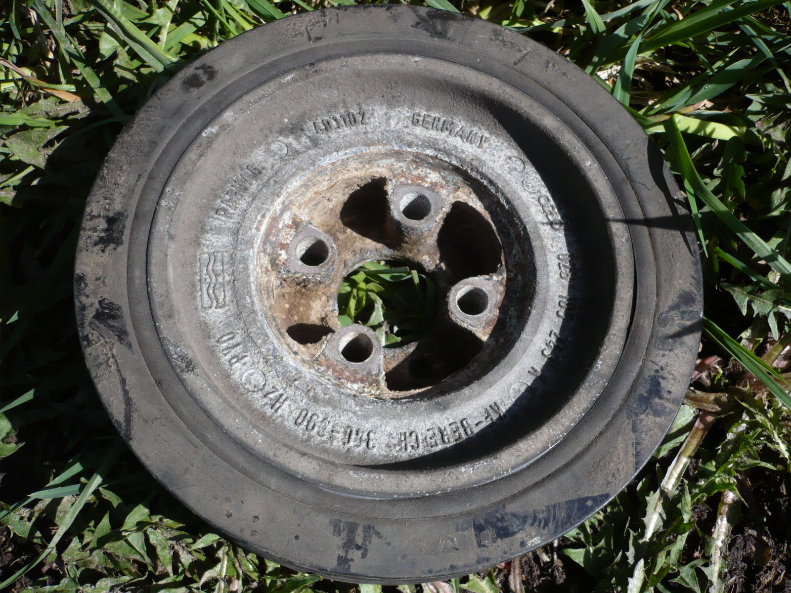

Samainits demfer skivs,kas stav uz zobrata (piksteja visu laiku)tagad klussums!

Visiem kam pikst generatora siksna kad augsts,tas ir del ta demfera(vins slid tur kur gumija,kad sasild tad gumija pasaurinas un tad nepikst).Sakas ar jauno siksnu,spriegotaja roliku,spriegotaja mehanismu,generatora...Vajag samainit sito uz jauna tipa,un bus klussums!
