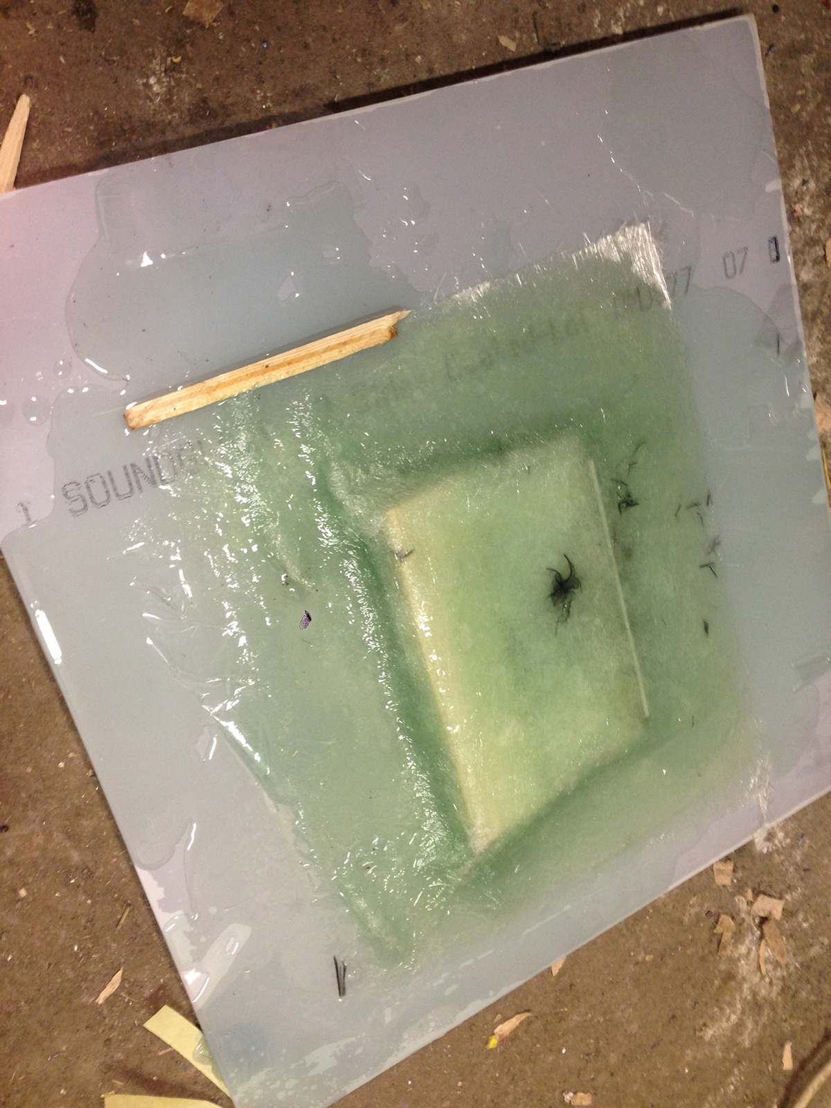

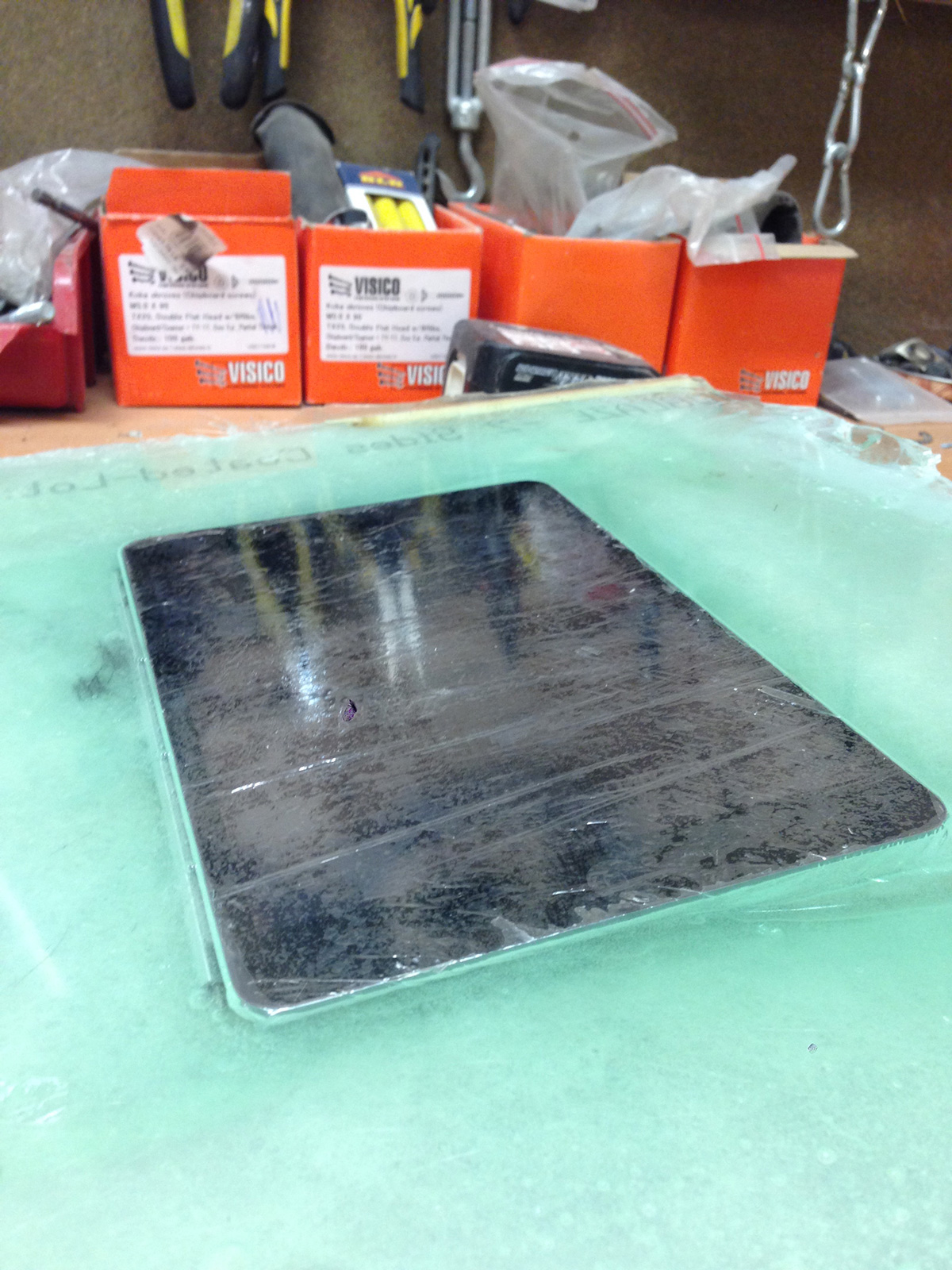

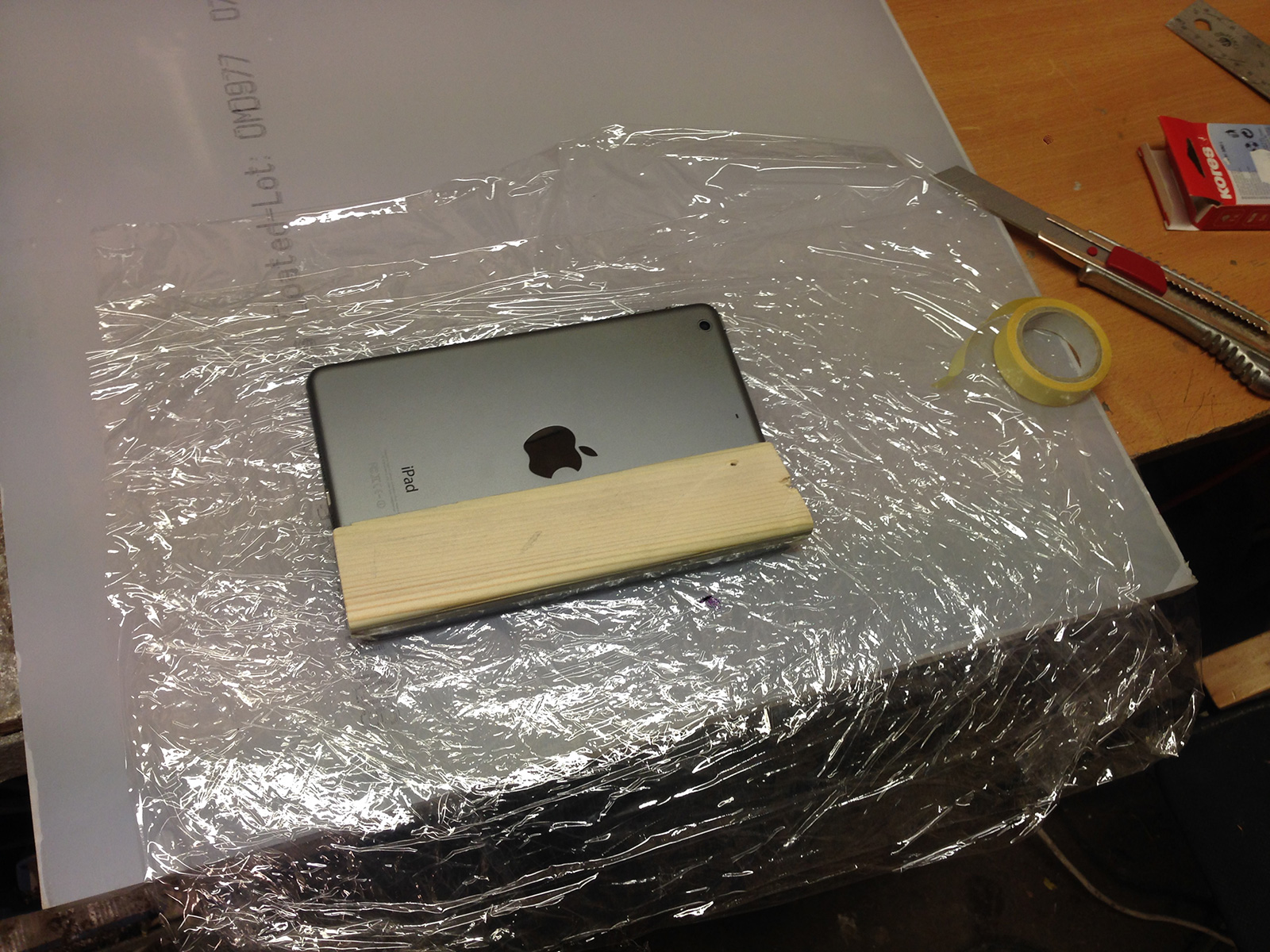

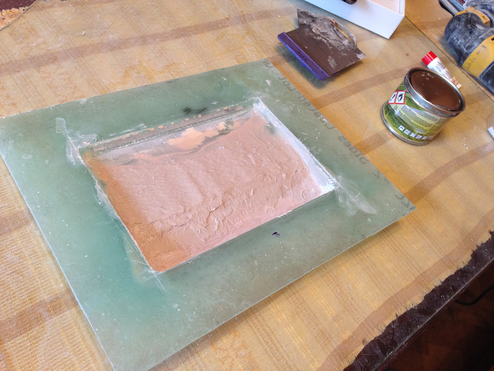

Sagatavošanās darbi
Un uz stikla, gludai virsmai, tika uztaisīta forma no epoksīda sveķiem.
Sudrabs
Posts: 30
Joined: 28.02.2015, 15:12
Re: Sudraba mk4
Post by Sudrabs » 01.05.2015, 00:19
Process

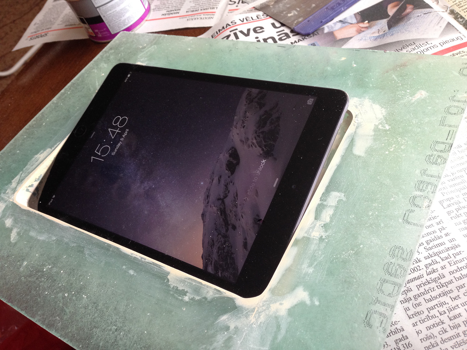

Formā tikai ielikti neodīma magnēti. Lai planšete turētos iekšā un liekot iekšā lai tā pati ielec savā vietā. Tie, kas jautās vai šie magnēti nekaitē planšetei ... magnēti tika izgriezti no apple oriģinālā keisa, kas nāk šai planšetei.Pati forma sanāca lieliski, labāk nekā gaidīju. Atkrīt daļa darbu. Tālāk kilograms pacietības un 3h akurāta darba dabūt to planšeti laukā no formas.
Špaktelēšana manuprāt pats sarežģītākais posms. Visu uzaudzēt precīzi, uztaisit taisnas, perfektas kantis ... ir ko pačakarēties.
Šādi tas varētu Izskatīties. Uzspiežot uz planšetes apakšas, tā atlec no magnētiem un to var izņemt laukā. Planšetes izņemšana būtu diezgan aktuāla tēma, par cik dzīvoju nevisai labā rajonā.

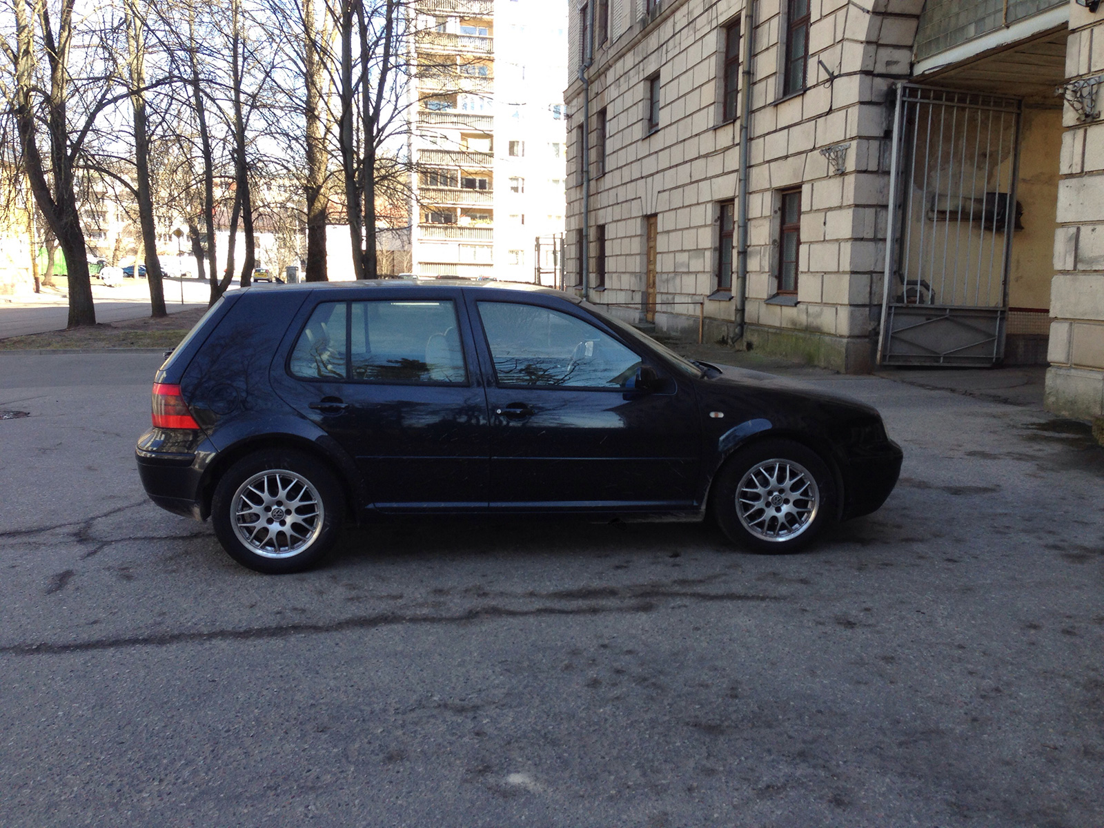

Sveikts ar Golfu, ar pareizo motoru!
Bildes paskopas, neredz vai šis ir GTI?

Nordik wrote:Sveikts ar Golfu, ar pareizo motoru!
Paldies!
Ar bildēm ir švaki, pagaidām.
Šķiet GTI nebūs :)

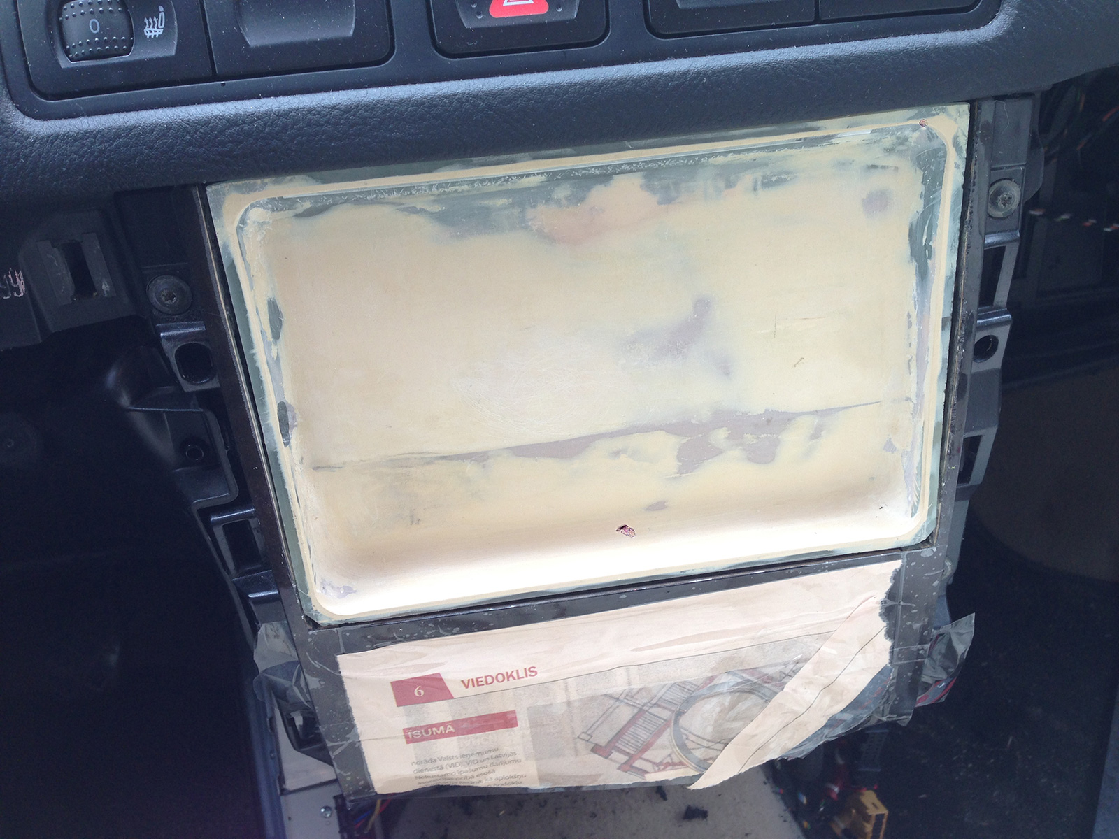

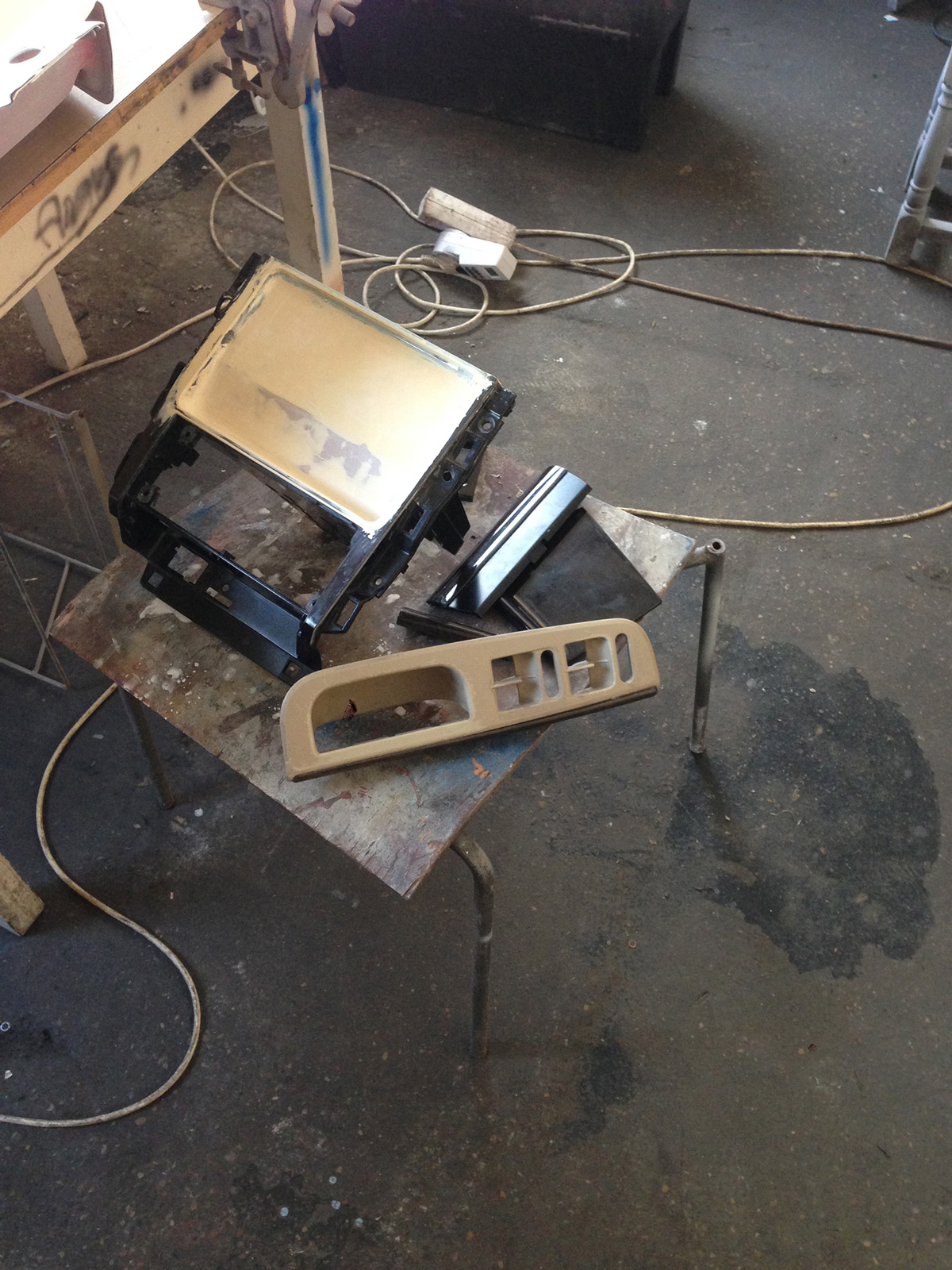

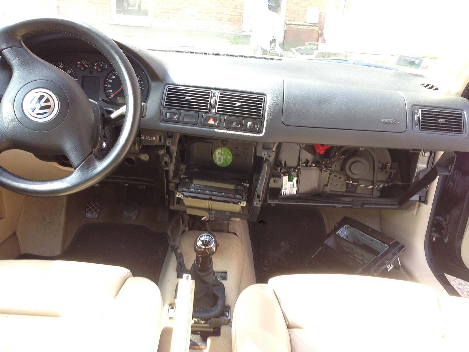

Process
Biju pārsteigts, lai izņemtu centrālās konsoles karkasu ir jaizjauc tik daudz. Bet viens priecē, visur viena veida skrūves, atpakaļ ceļš būs vieglāks :D
IMG_3267 (1).JPG (487.59 KiB) Viewed 1859 times
Aptuveni šādi viņs varētu izskatīties salonā.
Tiek novietos precīzi vietā un pieķerts.

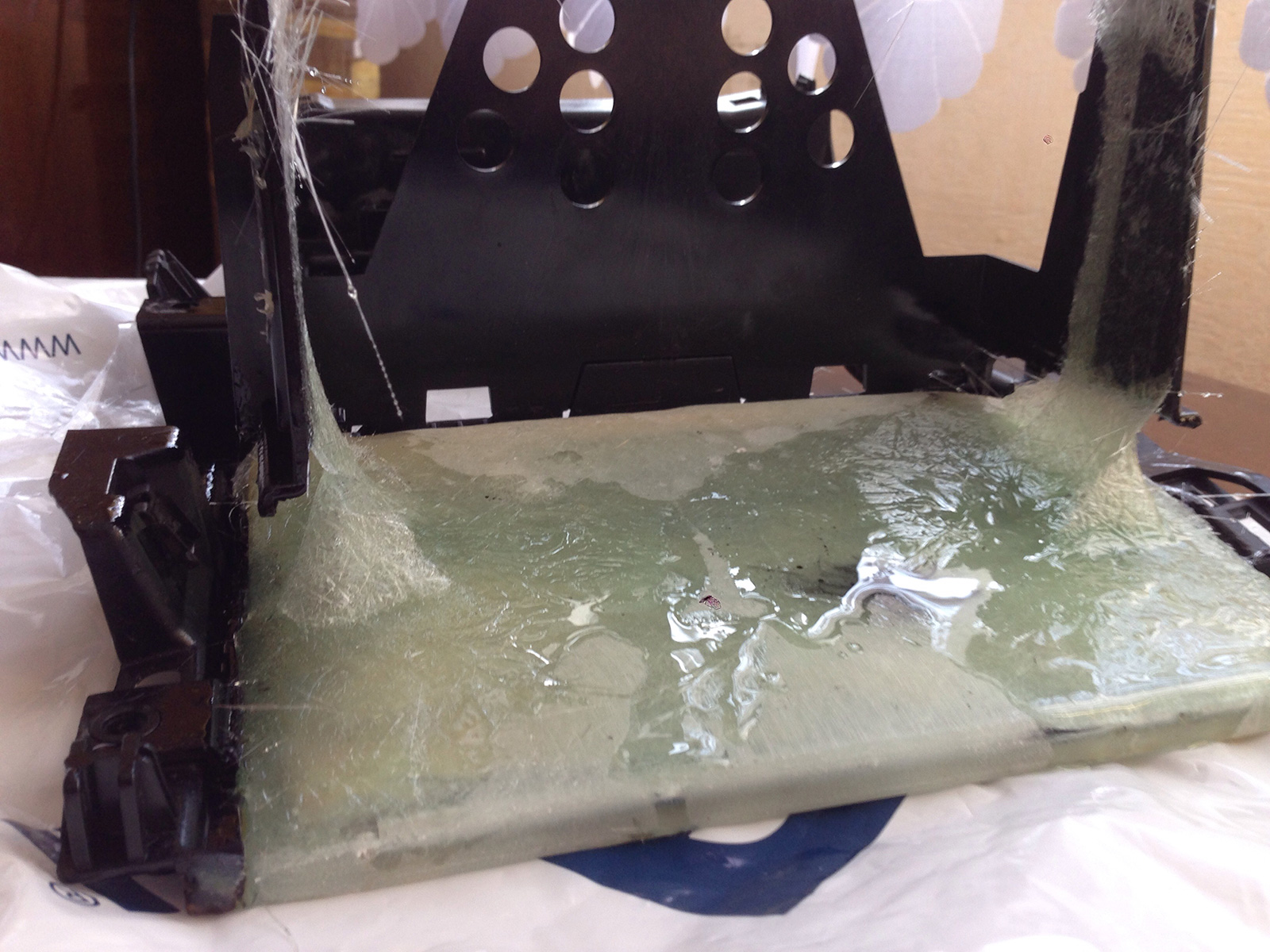

Post by Sudrabs » 01.05.2015, 11:09
Karkass gatavs, 2 mēneši aiz muguras.
Negribēju šķirties no tumša koka imitācijas. ( golfam starp citu nevis imitiācija, bet apakšā zem lakas bija īsts koks oO)
Tāpēc nolēmu izmantot hidrogrāfijas pakalpojumus. Pie reizes renovēt nolēmu arī rokturus durvīm (apskrāpēti, nenotīrāmi).
Tagad gaidu jau 2. nedēļu. Nākam trešdien iespējams dabūšu rokās un tad jāmeklē laiks visu salikt atpakaļ.
Bet pagaidām jādomā kādu magnetolu meklēt, kur to likt un kā izveidot savienojumu planšete-magnetola.
