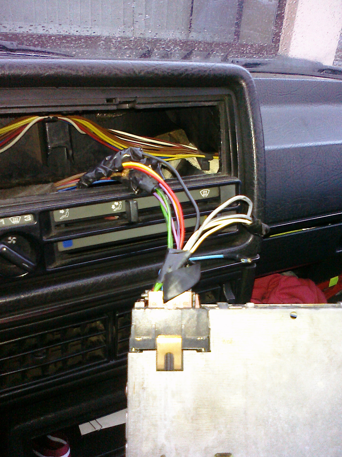

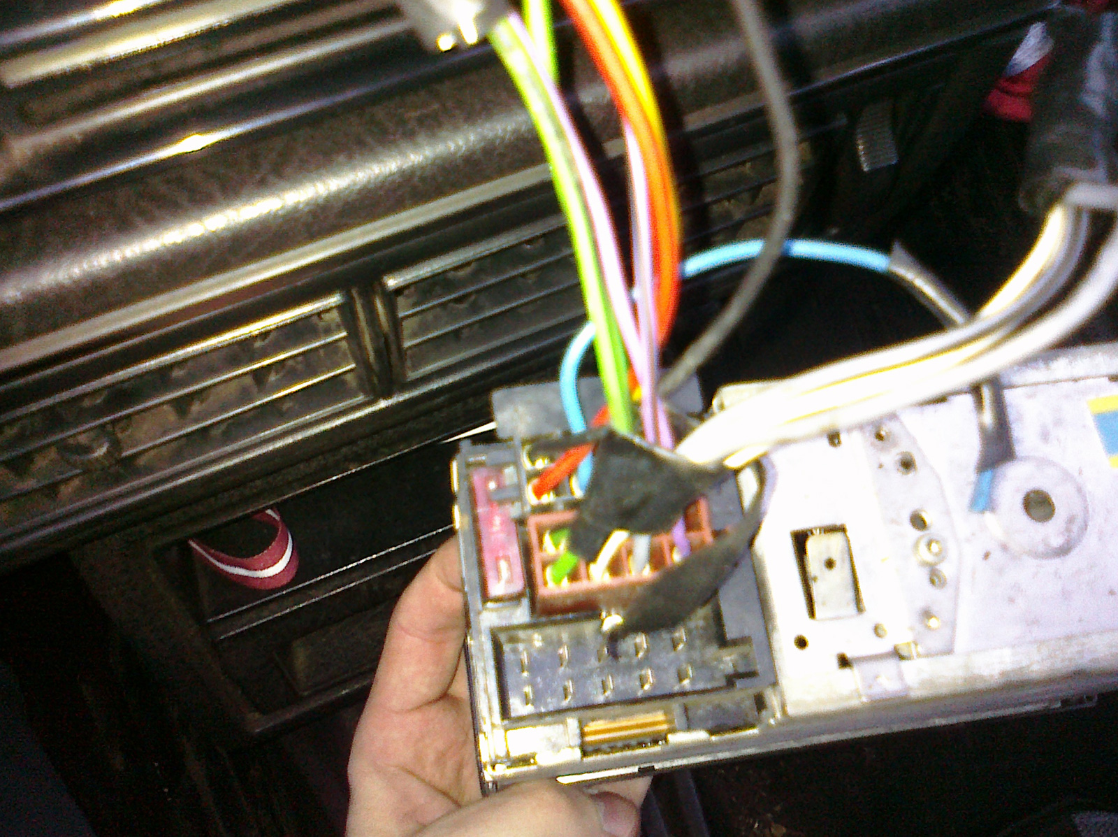

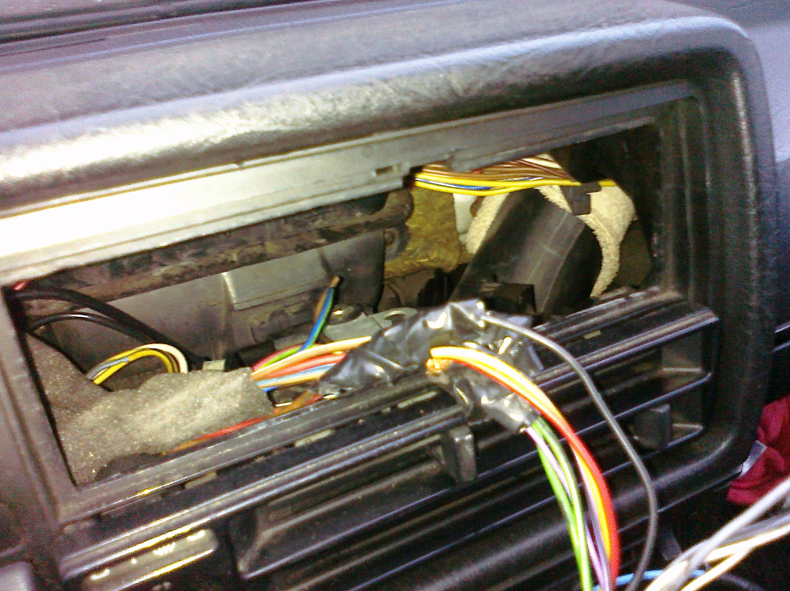

Ar maģi tur šādi izskatās
Magis

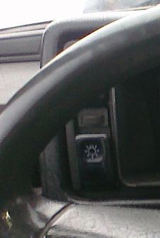

zipo93 wrote:
Paneļa apgaismojuma regulatoru (tieši virs gaismas slēdža) pagrozīji? Izklausās, ka vaina varētu būt tur
Tu domā šito ? Man liekas nekas nemainījās... :?
Viss ir kulē tev standarta ISO ņem citu maģi un spraud tik klat ;)

Post by GG. » 04.03.2015, 00:45
Un papēti, kas darās zem izolācijas lentas, vai savienojumi ir salodēti. :thumbs:
Plus Tev trūkst "rāmītis" kurā sēž maģis.

GG. wrote:Un papēti, kas darās zem izolācijas lentas, vai savienojumi ir salodēti. :thumbs:
90% ka tur nekas nav lodēts, vienkārši satīti, ja lode liek virsū kembriku, ar izolācijas lentu līmē tikai skrutku.
To rāmi nafig nevajag, bija vienā auto tāds, ne dabūt iekšā ne ārā :motz:
