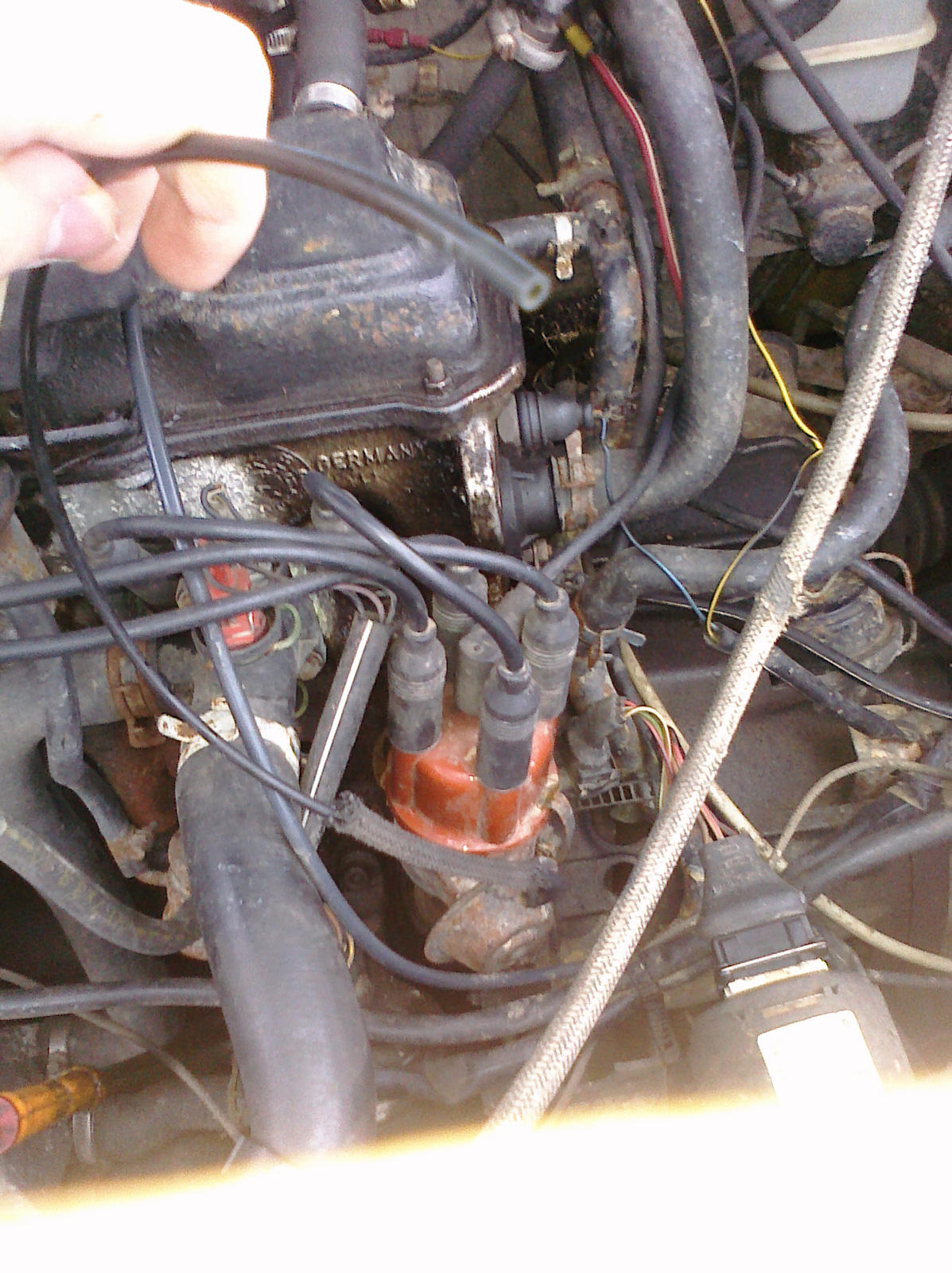

Attēla nr 2. Servisā atvienoja to kabelīti (vakum sūknis bai kaut kas tam līdzīgs), jo ja viņš ir pievienots mašīnu nevarot pielaist. Itka jau bija runāts, ka dzīsim atkal tur pat uz servisu, lai nopietni papēta, kas motoram tur nav kārtībā, bet tas kaut kā ievilcies.
Ko tas štruments maina motora darbībā, ko tas iespaido ? Cik es noprotu, tas ir saistīts ar degvielas padevi?!?!

- Vai te kaut kas netrūkst ?
- CIMG0100.jpg (755.32 KiB) Viewed 1497 times
- Ko dara šis kabelīts ? Un ko viņš dara?
- CIMG0086.jpg (707.95 KiB) Viewed 1497 times

ta šļauciņa aizdedzi maina motoram iesilstot.... bez tas šļauciņas benzinu vajadzētu ēst ka pie auksta motora vsulaiku, jo aizdedze nemainas lidz ar motora temp.

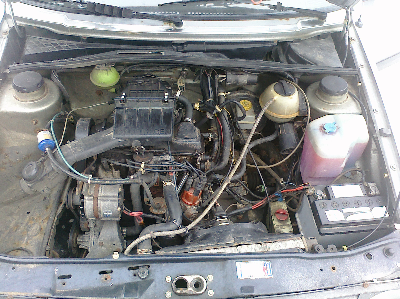

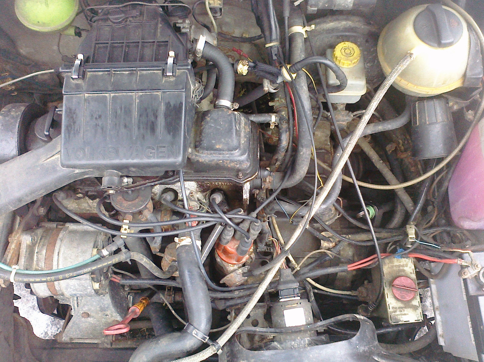

Pēc bildēm var pateikt, ka daudz degvielu patērē, jo nav karstā gaisa truba (balta truba bildē )
Bet tas iespējams ir tikai viens no iemesliem.
P.s. Tā šļauciņa pie aizdedzes regulē aizdedzes apsteidzes leņķi pie lielākiem apgriezieniem, ne pie motora temperatūras.

Varbūt pamani kaut ko, kas nav riktīgi ?
- Attachments
- CIMG0102.jpg (949.66 KiB) Viewed 1412 times
- CIMG0099.jpg (875.71 KiB) Viewed 1412 times
