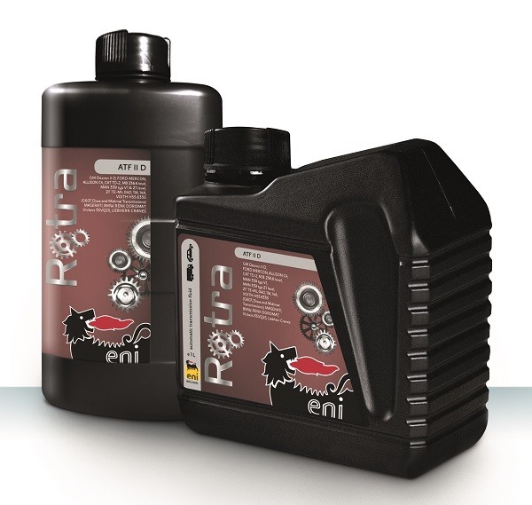

Okei, sapratu ka nedaudz pārsteidzos, pačekoju bačoku un pilnībā sauss
biju domājis varbūt ir maz, bet ka pilnīgi tukšs. Būtu jau prātīgi arī tās trubiņas nomainīt, a to viss aprepējis un slapjšs. Kaut kur zem siksnas izskatās ka pil. Ko lejam iekšā ? Parasto Gunk power steering šķidrumu vai ir kas labāks ?

Re: Golf Mk2 stūres pastiprinātāja problēma
No sākuma jānoskaidro kur paliek šķidrums. Pataisi vaļā hamutu uz stūres stieņu putekļugumijām, iespējams ka šķidrums sūcās gar zobstieņa gala blīvslēgiem un uzkrājās putekļu gumijās.
Iekšā jālej ATF, ir arī ATF'i kas ir ar papildus piedevām, lai uzbriedinātu padilušas gumijas, autiņiem ar lielu noskrējienu.
Tieši sagāzu pēc tam izmēģinājumam Eni Rotra ATF II.GG. wrote:No sākuma jānoskaidro kur paliek šķidrums. Pataisi vaļā hamutu uz stūres stieņu putekļugumijām, iespējams ka šķidrums sūcās gar zobstieņa gala blīvslēgiem un uzkrājās putekļu gumijās.
Jau nākošajā dienā bija ap minimuma līniju
Papētīšu ko varēšu. Paldies!
