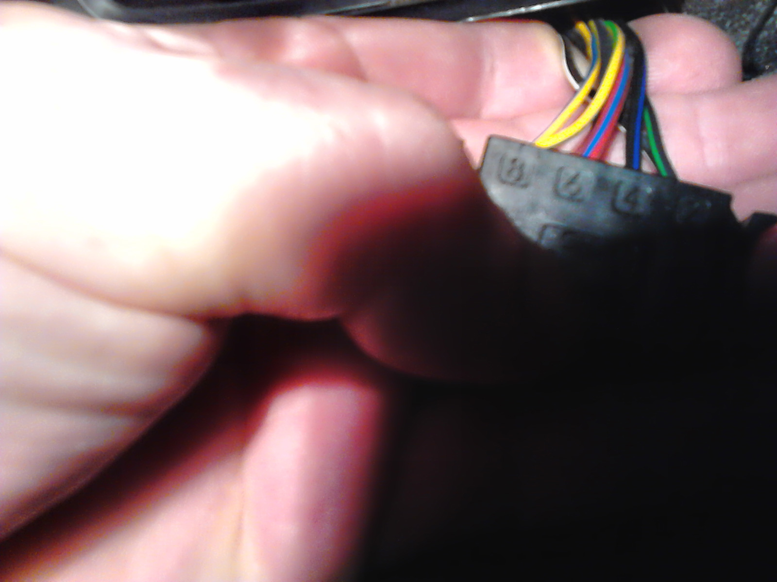

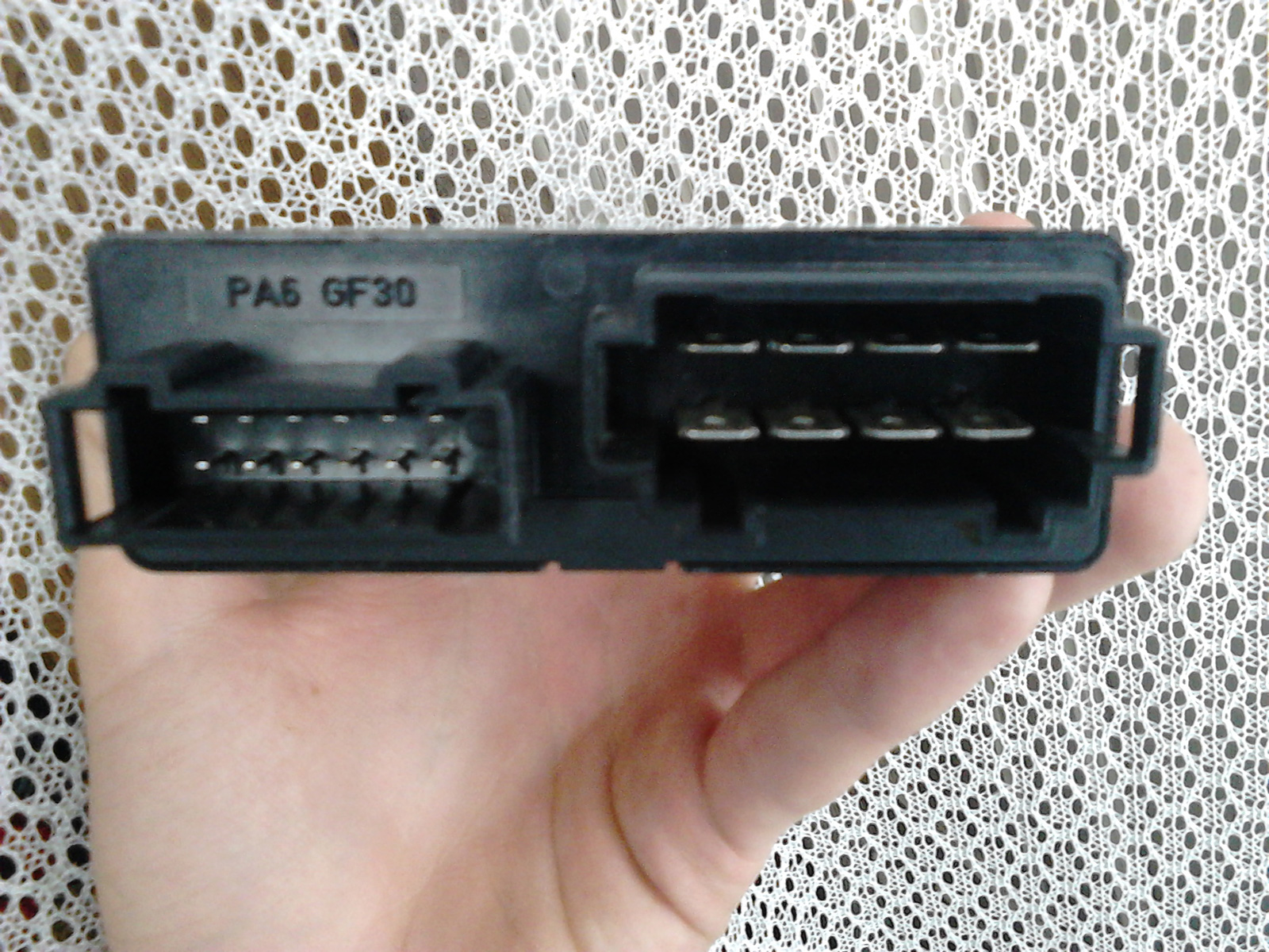

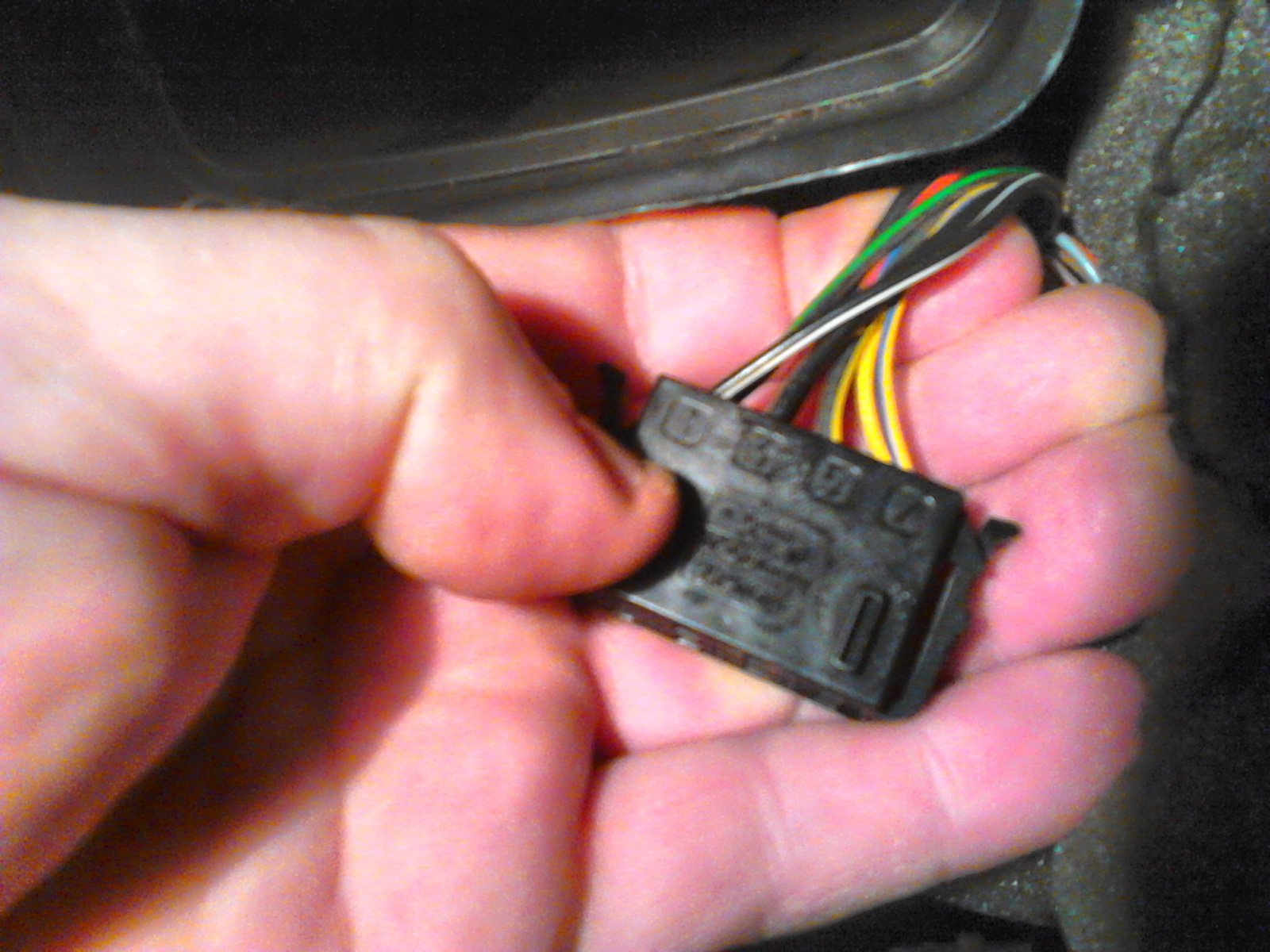

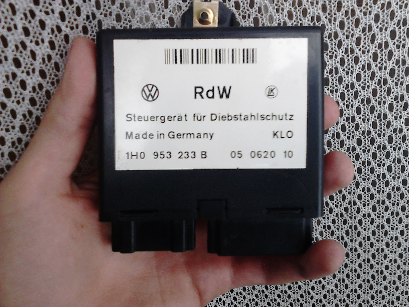

Es nevaru saprast kuri vadi ir jāsavieno, jo interneta bija dots spraudnis ar 6 vadiem http://faculty.ccp.edu/faculty/dreed/ca ... mhelp2.htm, bet man ir 8 vadi.

biju domājis , ne rūpnīcas signalizāciju, bet gan pašlikto
dodu 80 %, ka vainīga ir tā kaste, kas tev rokās

Šovakar mēģināju dažādas variantu saslēdzot vadus pa taisno, diemžēl neatradu īsto kombināciju. Biju uz šrotu un izrādās ka viņi nemaz neņem tās kastes ārā.

šitai kastei tev nebija vadi jāvieno!melnītis wrote:Šovakar mēģināju dažādas variantu saslēdzot vadus pa taisno, diemžēl neatradu īsto kombināciju. Biju uz šrotu un izrādās ka viņi nemaz neņem tās kastes ārā.
sameklē citu kasti un skaties kas notiks tālāk
Re: Golf Mk3 Nevar piedarbināt.
Nejau kastei, vienkārši bija ideja saslēgt tos vadus kas tiek bloķēti aizdedzei/sūknim, bet izskatās ka tur ir abi bloķēti.
