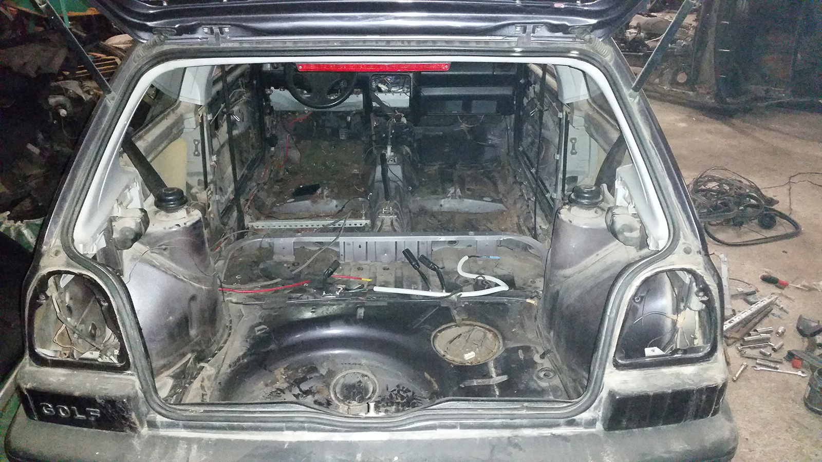

Lai visiem ir skaidrs, ka bagāžniekā nekā nav! :lol:

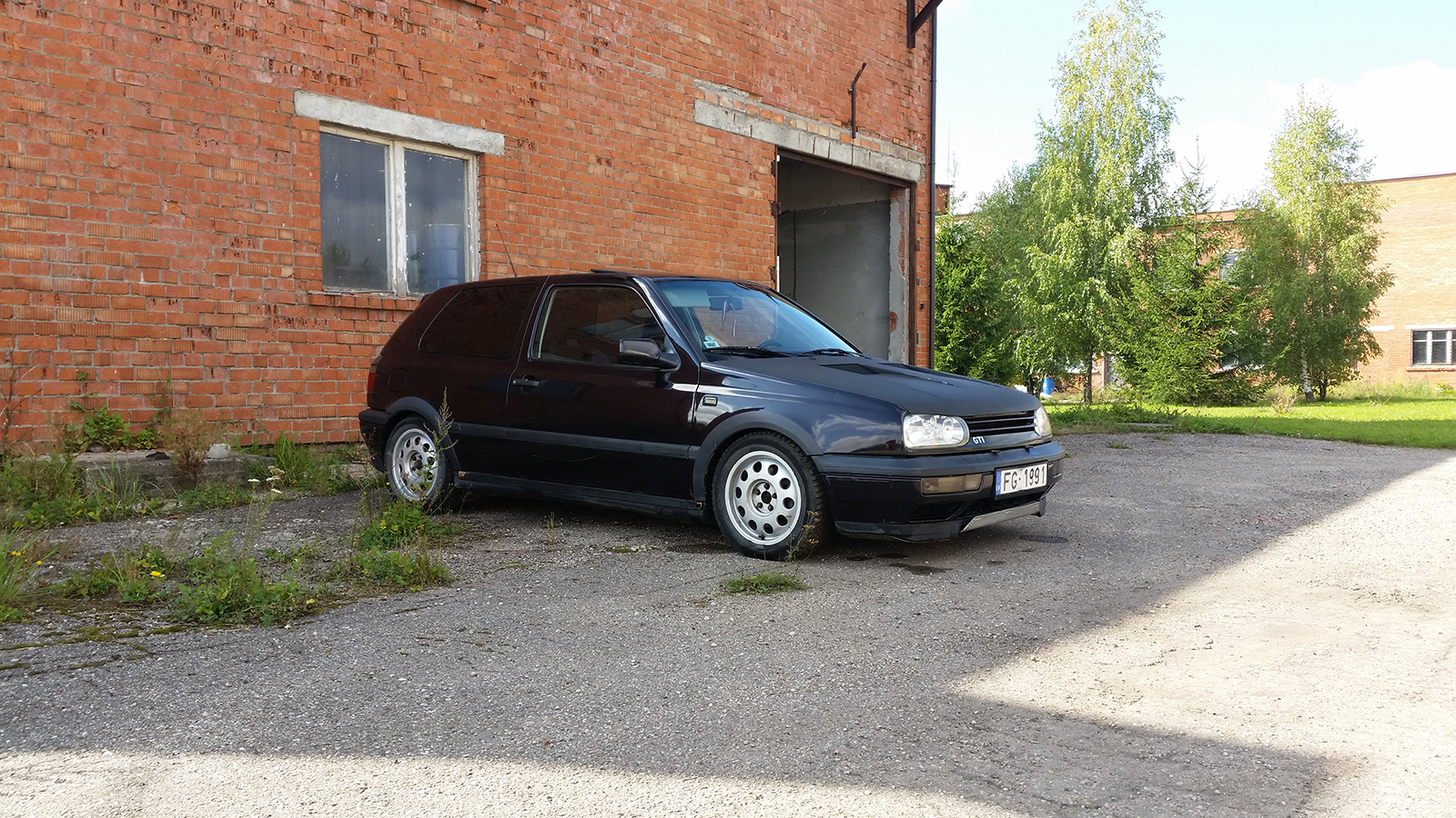

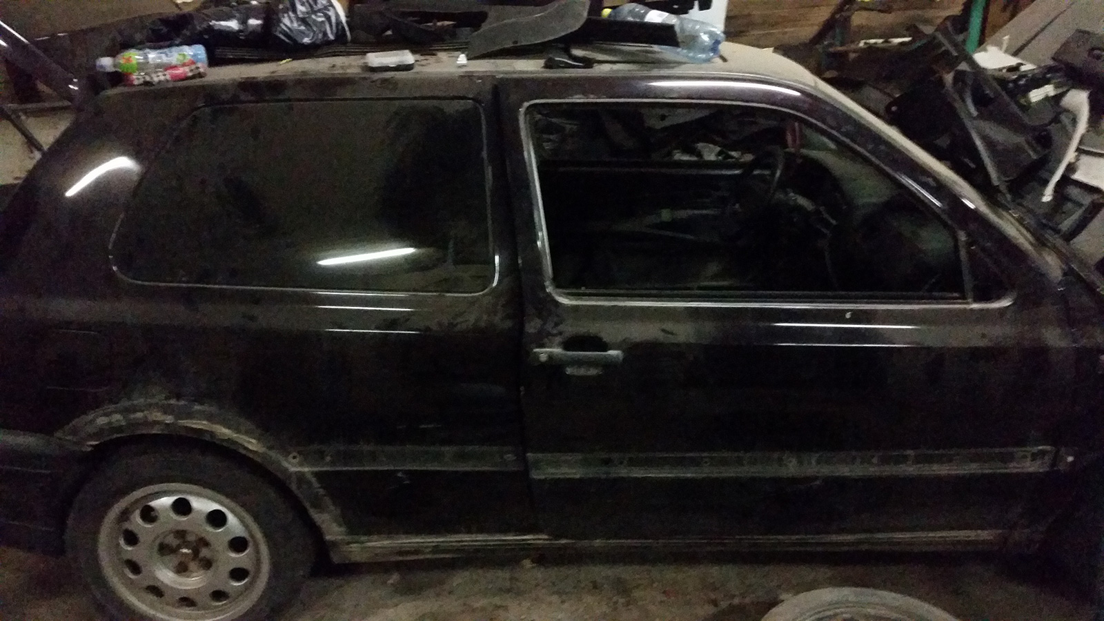

Tagad izskatās kka tā, pagaidām ir salikta jauna hadene un bremzes, ir uzlikti lietoti, bet labi Weitec coiloveri, lai būtu stīgā auto tiks metināti jauni sliekšņi, un sametināti visi iespējamie caurumi grīdā, pēc tam apstrādats un uz pārkrāsošanu:

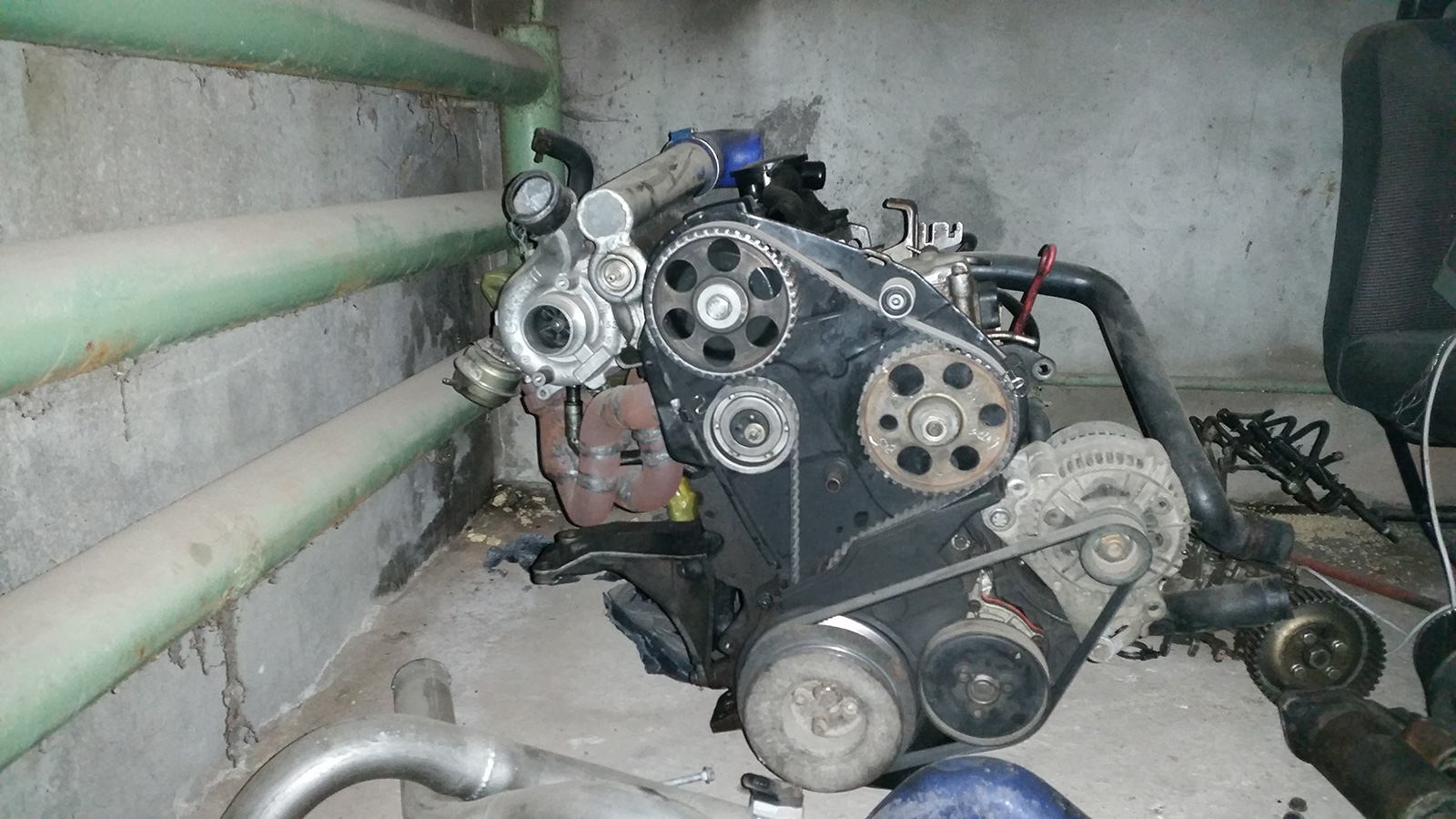

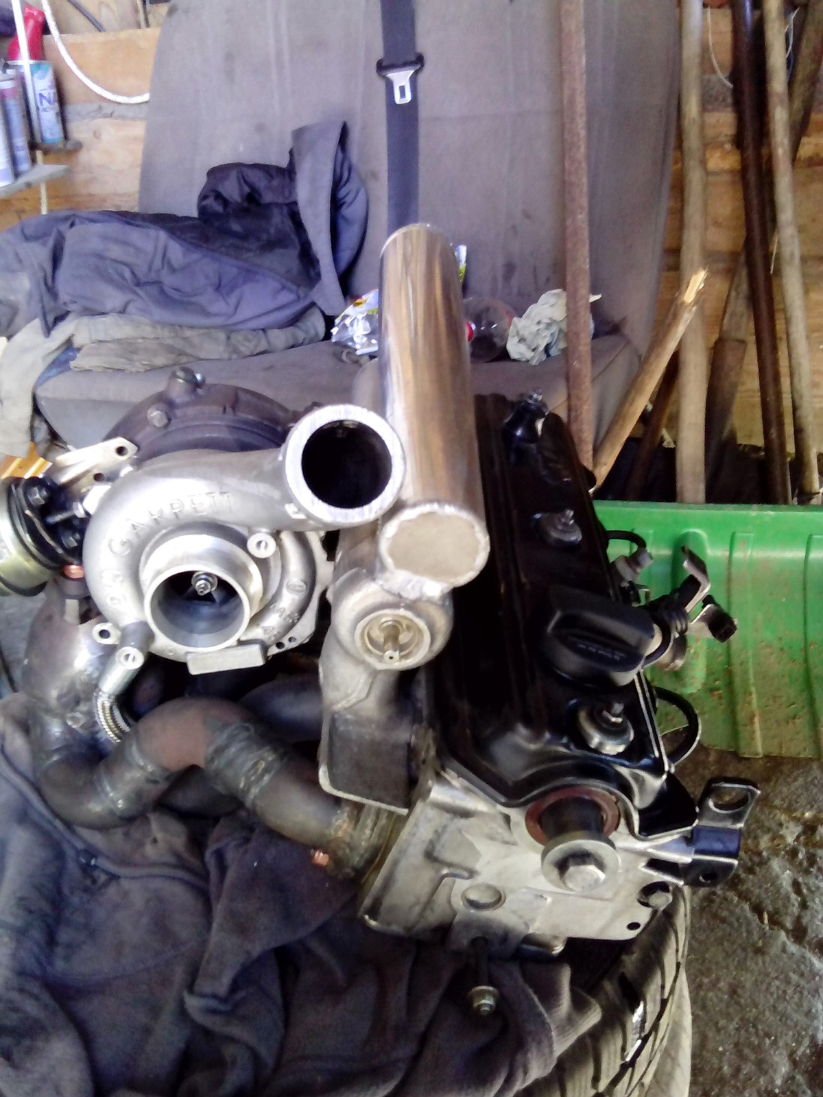

Garāžā mētājās lieks tdi dzinējs un prowodka no mk4 ar 012 vadības bloku, pārtaisīta uz mk3, turbīna gtb2260vk, homemade izplūdes un ieplūdes kolektors, 12mm plunžers, bija bosio race, bet pasteidzos un notirgoju, vietā laikam būs hflox, mazliet paravēta galva, arl skrūves un utt

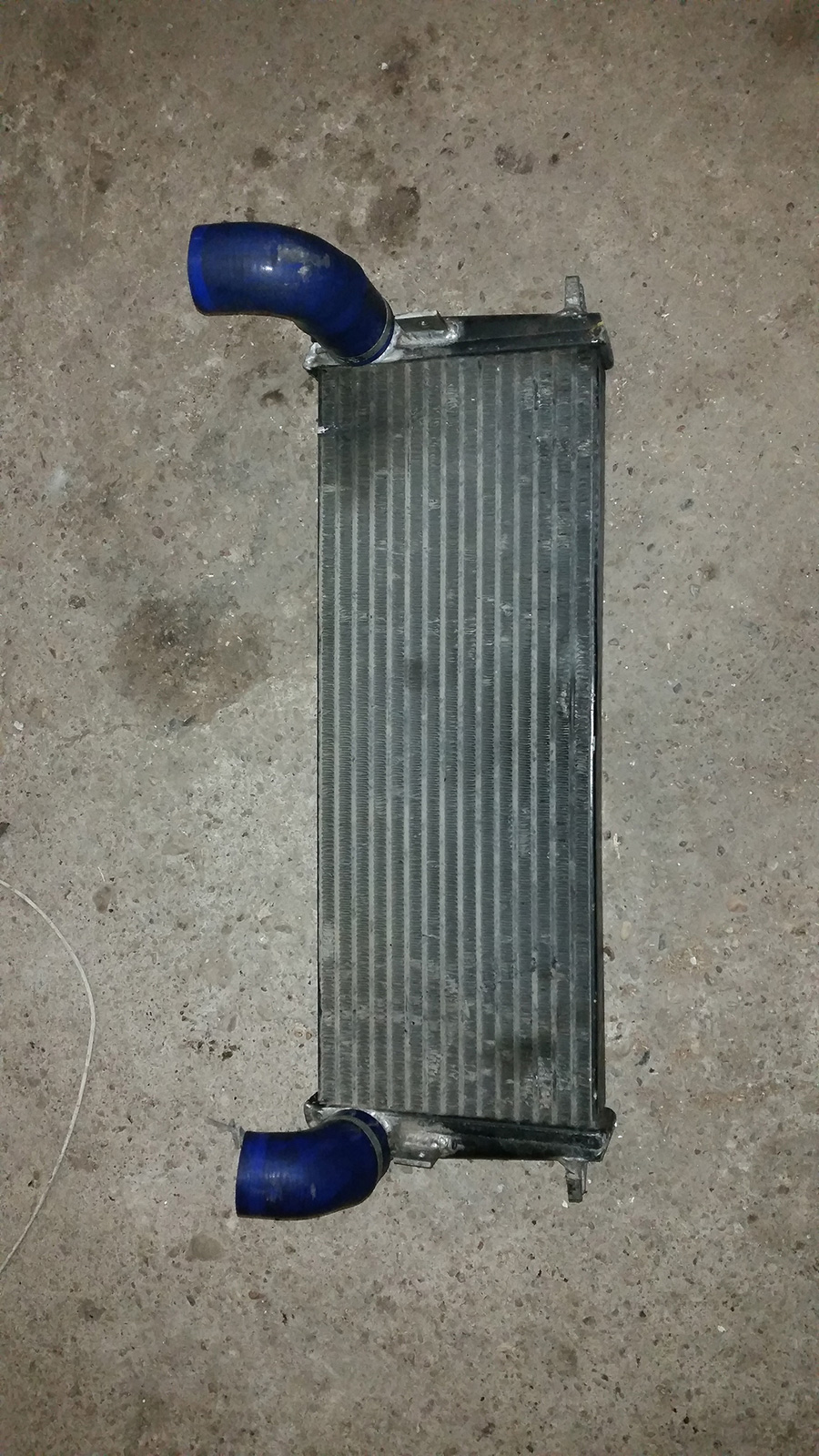

Ļoooti liels IC 70mmbiezumā
76mm izplūde viš garumā

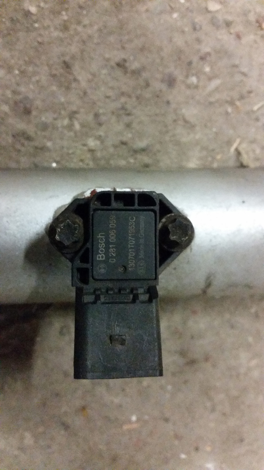

kkads 4 bar map jau ic trubā arī jau bija

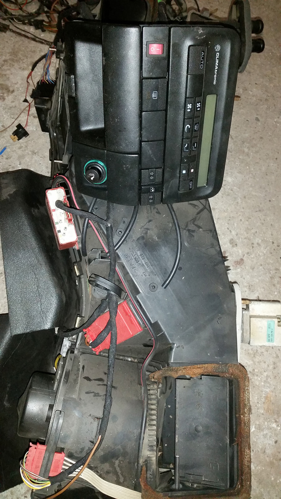

ir sadabūts arī climtronic komplekts

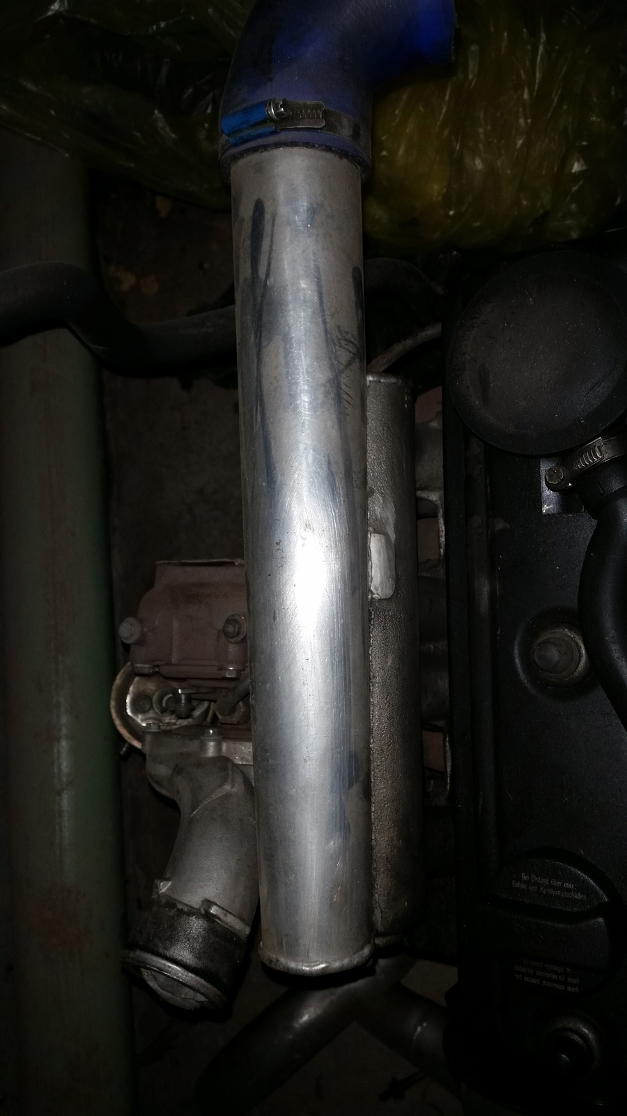

esi braucis ar to iepludes kolektoru?
ieliec vel kadu tuvplana bildi ar vinu :?

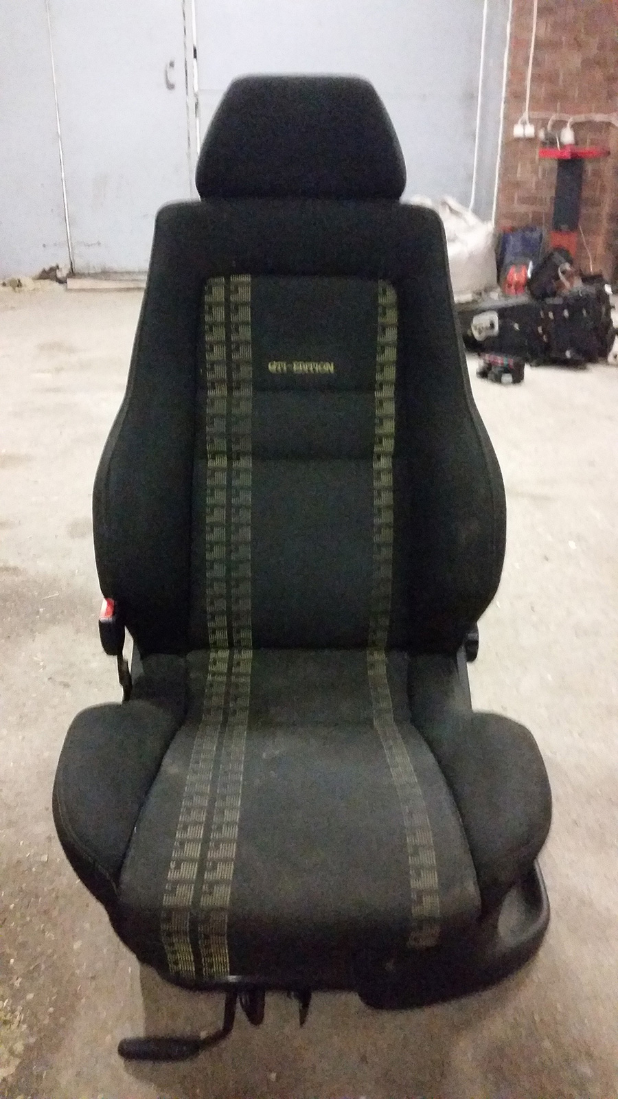

salons būs gti edition dzeltenais

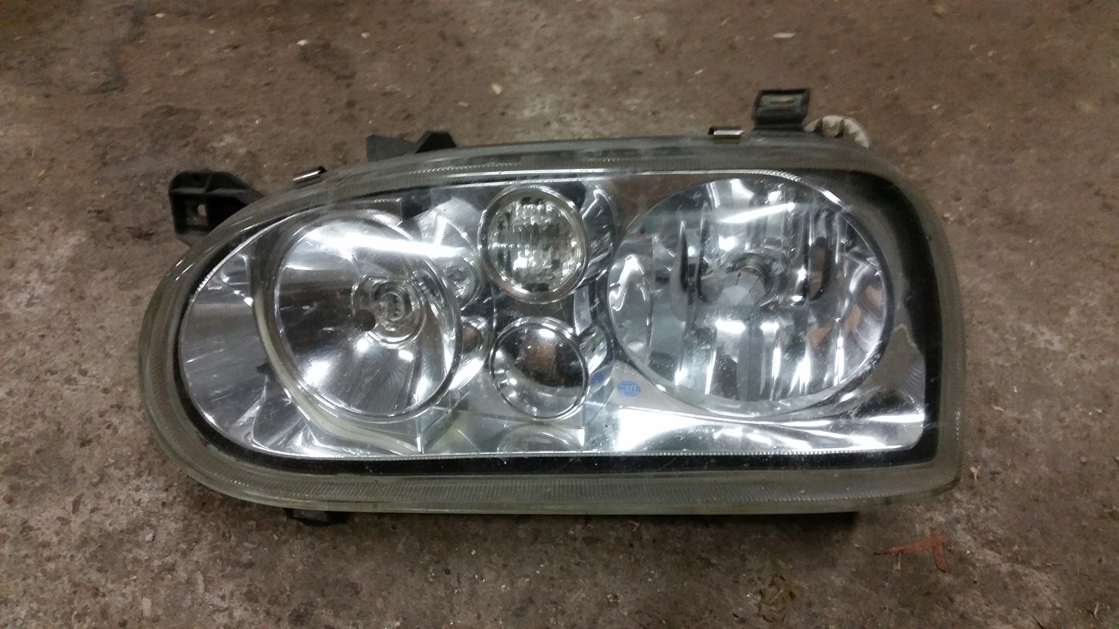

priekšējās lampas ir arī ok
4 bar maps

Post by donalds » 01.02.2015, 18:51
braucis esmu, bija ok, sastāv no volvo v70 ieplūdnieka kuram pa virsu konusā uzmetināta 63mm truba nekāda īpašā bilde jau nav bet nu vismaz kkas

clima komplekts

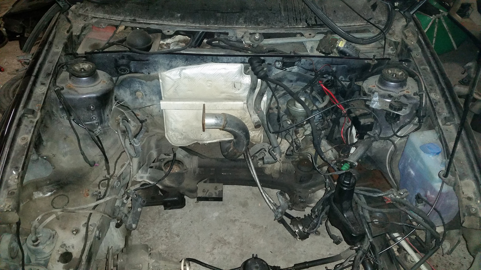

76mm izplūdes sākums un motortelpa ar vadiem pašlaik ir šāda

Dzinējs interesants, tikai vai šis kolektors ir labāks par 150zs PD? baigo uzticību nevieš izskats, tāda aizdoma, ka 4.cilindram tiks vairāk gaisa nekā 1ajam, respektīvi 4>3>2>1.

to underground haubi vajadzeja jau pirmaja diena nomainit :lol: Runājot par kolektoru, dzīvē izskatās mazliet lielāks konuss nekā bildē, iepriekš bija pd kolektors, šis ir labāks.
