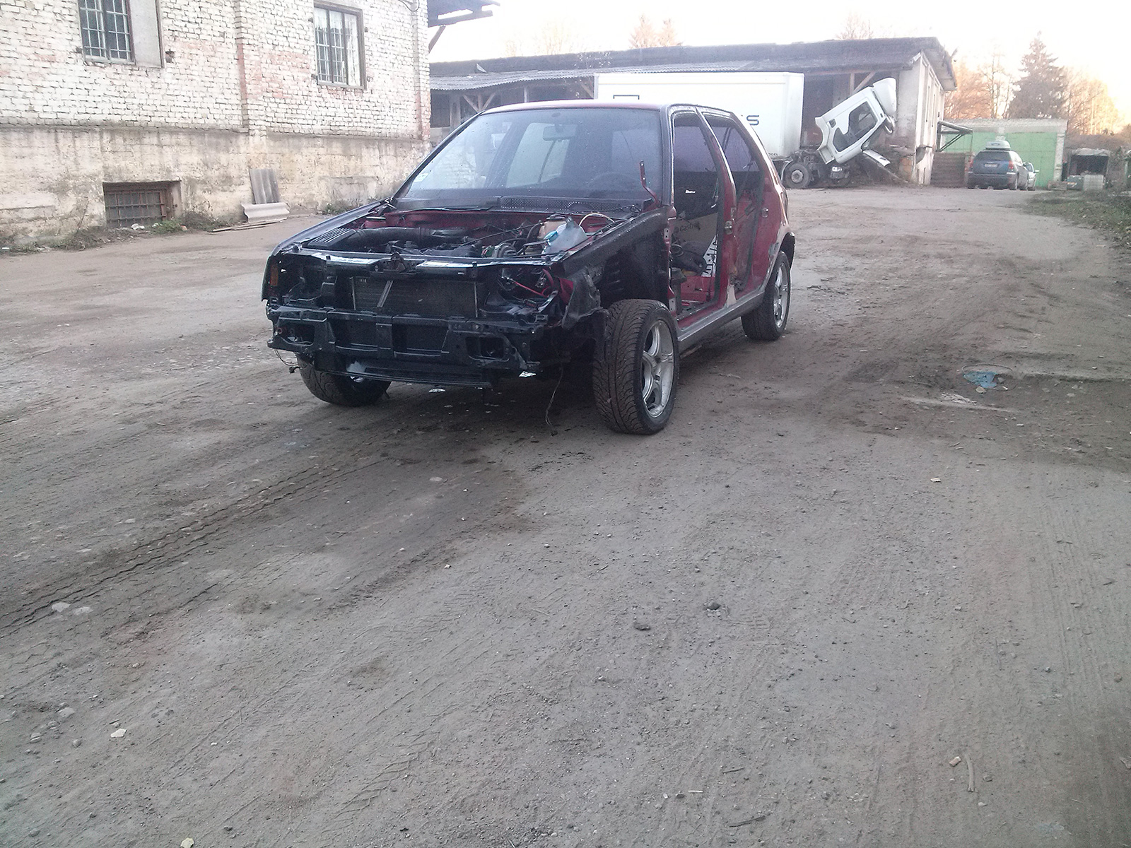

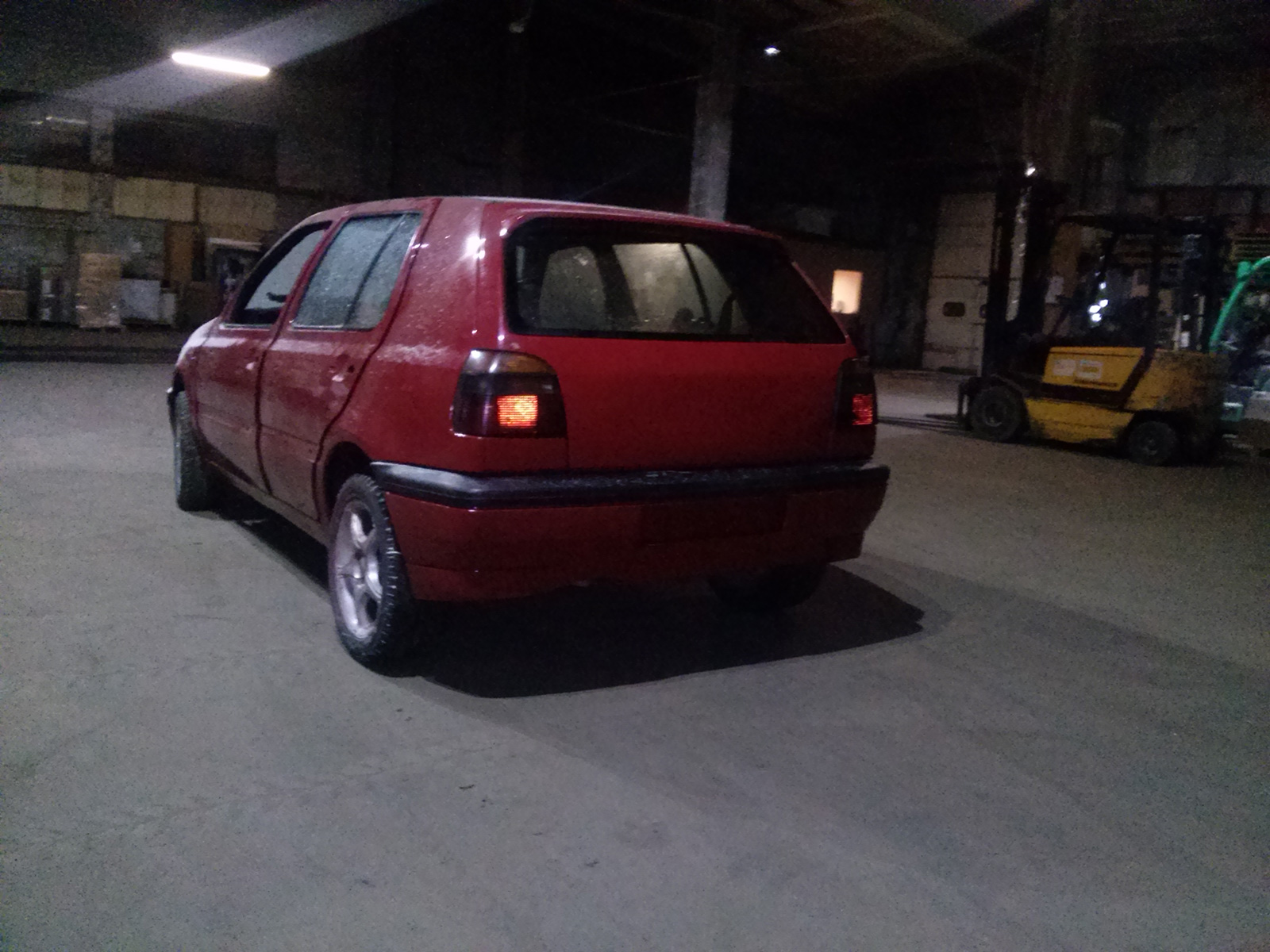

golfins 1.8 mono 1992.g.
iegadajos golfinu 2014.03.26
Projektu uzsaku 2014. julia ka beidzas TA
golfins bij ka saka sapuvis un uz tolmetu adodt bij zel nu ta saku atdzivinat
cik saviem spekiem vin var.

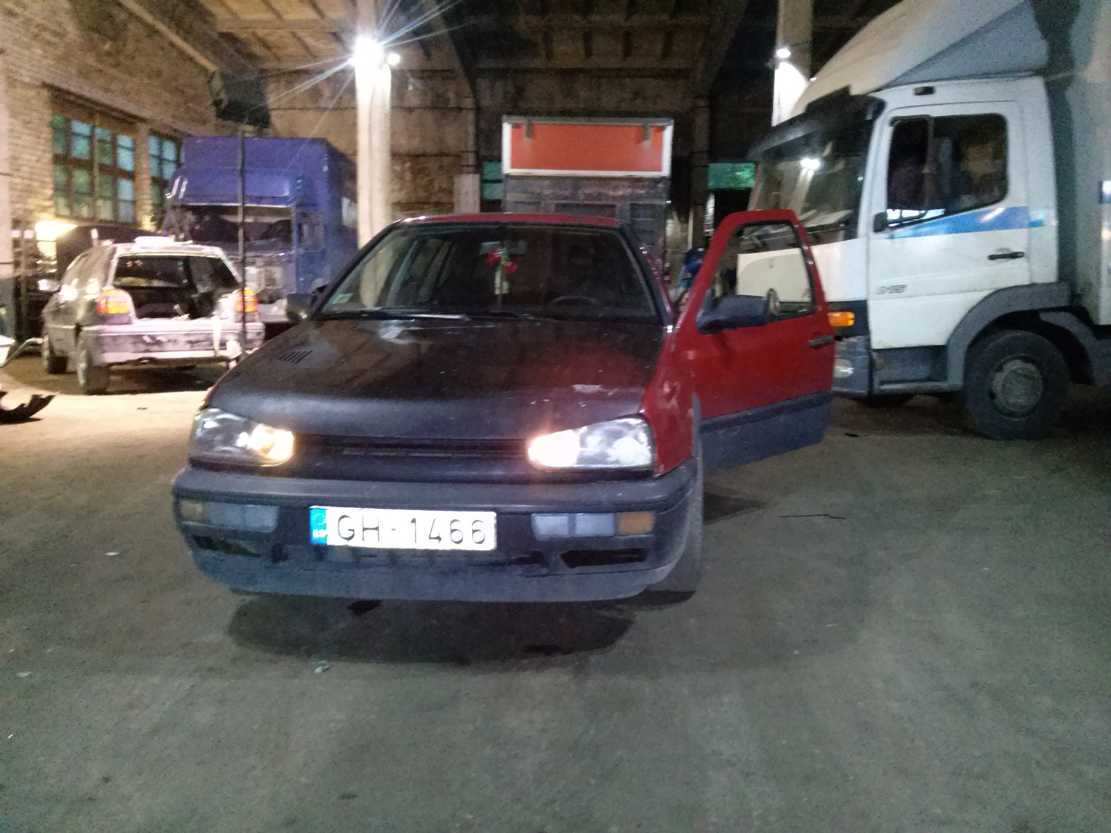

uzmetu nikno halbi lai nedaudz savadak izskatas. ta nobraukaju lidz beidzas TA

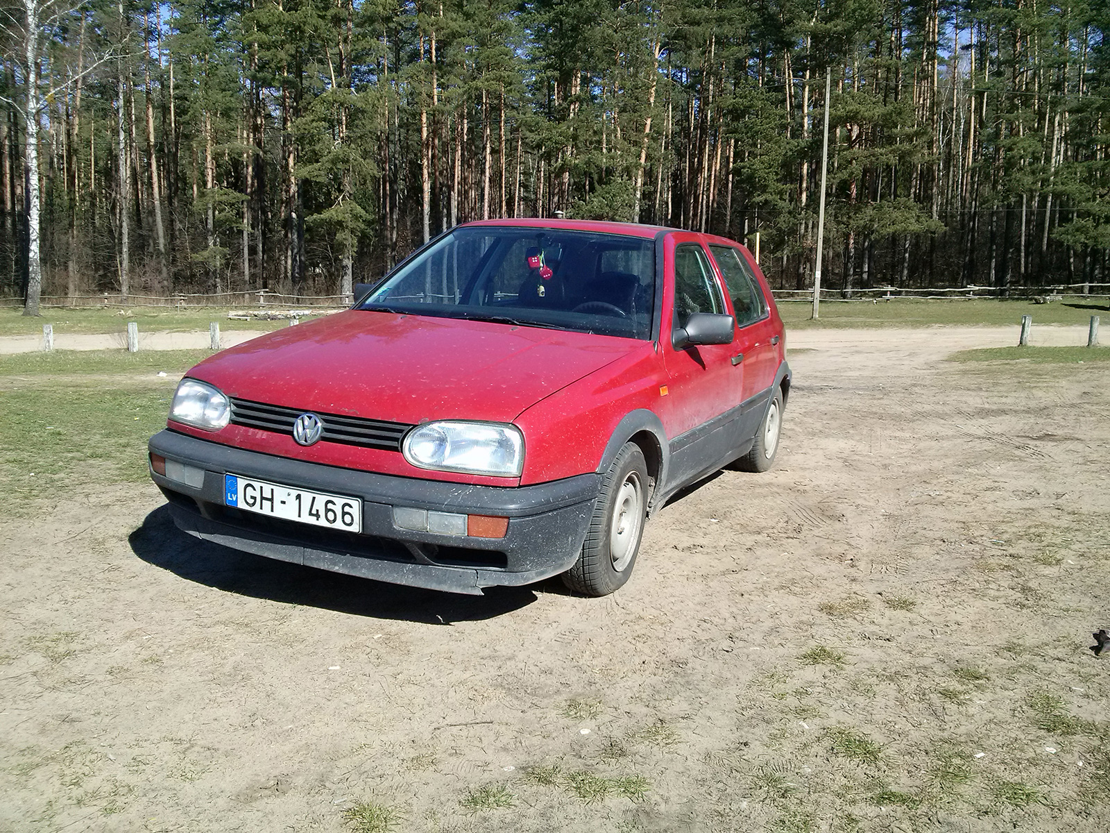

Tāds nu vins bij ka iegadajos

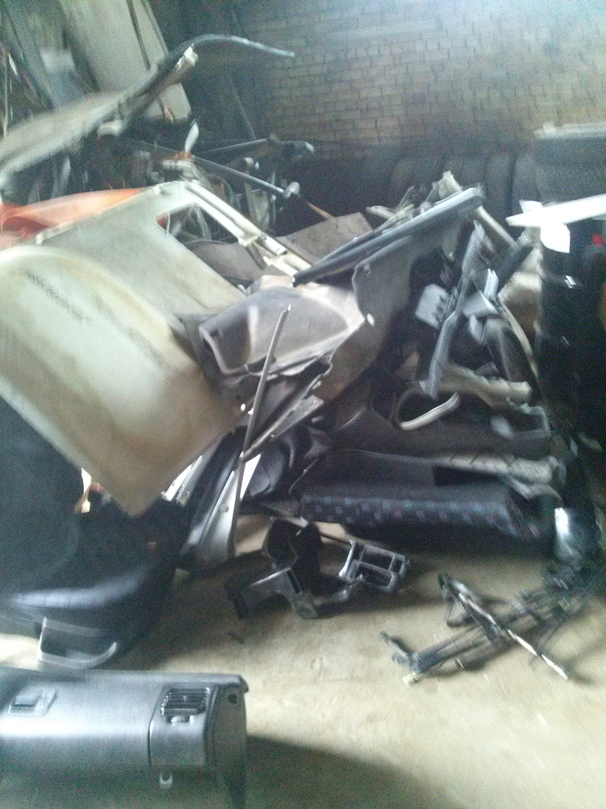

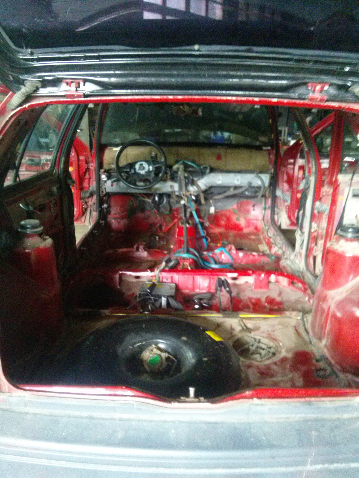

reiz bij salons

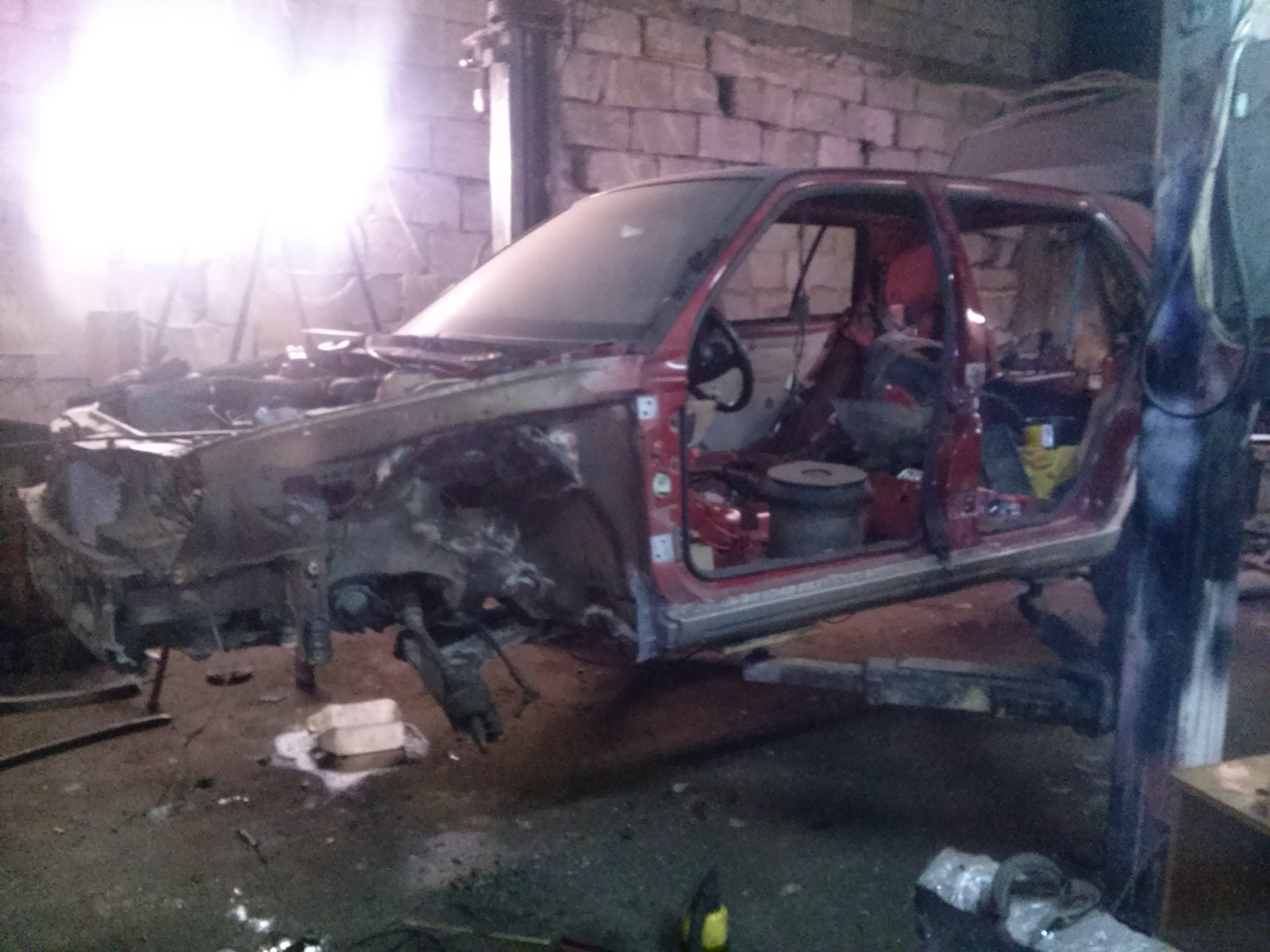

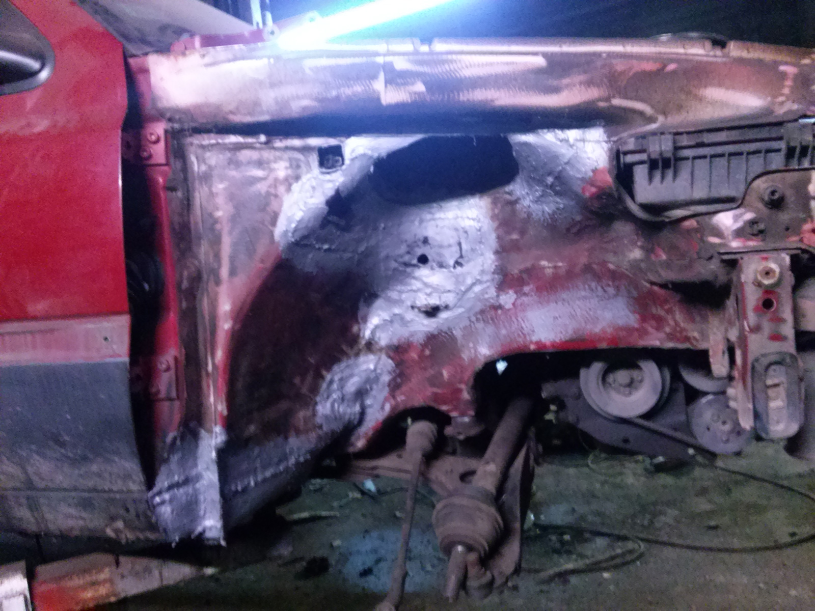

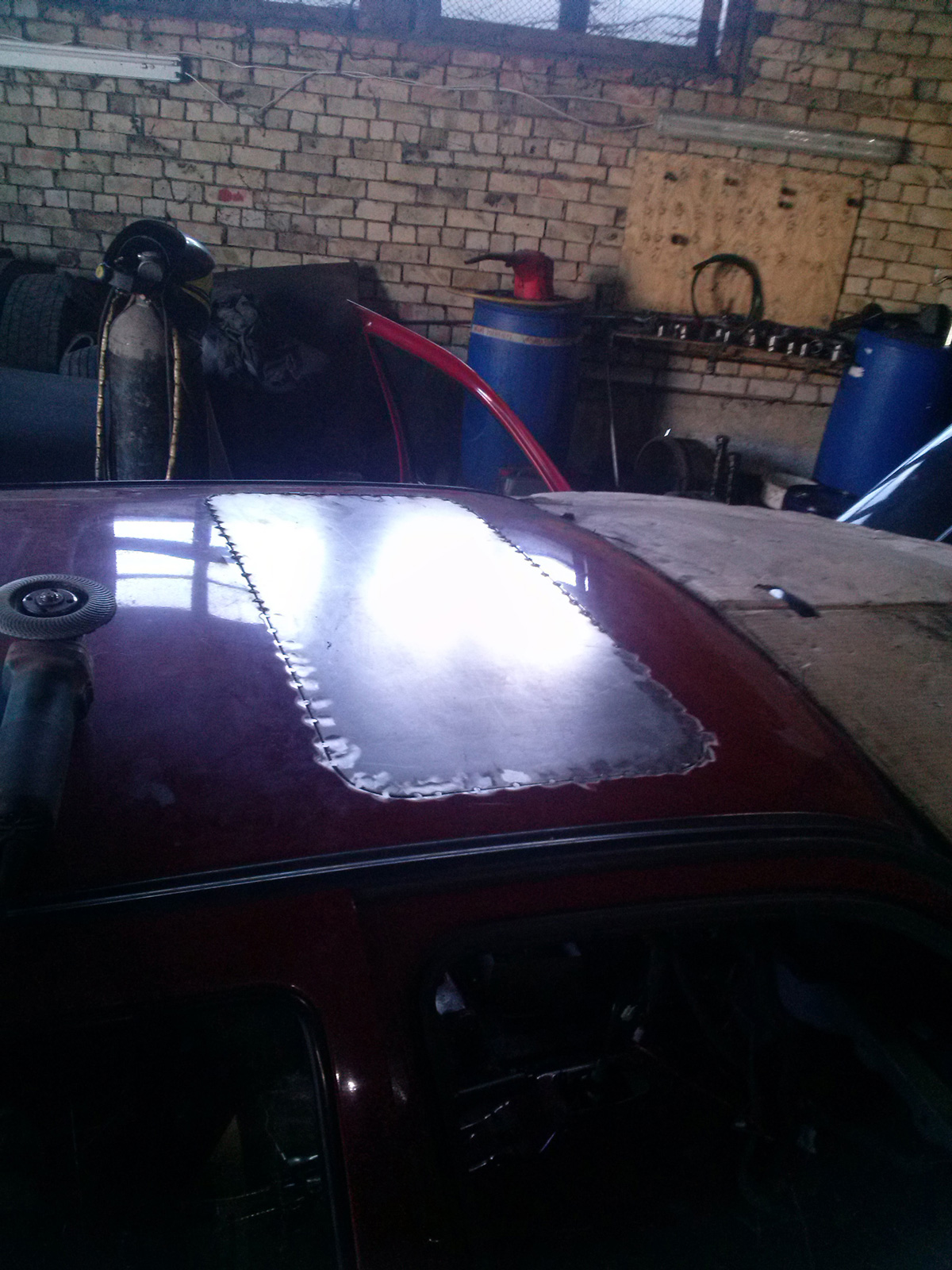

nonemu plasmas ap arkam un paveras brinumi

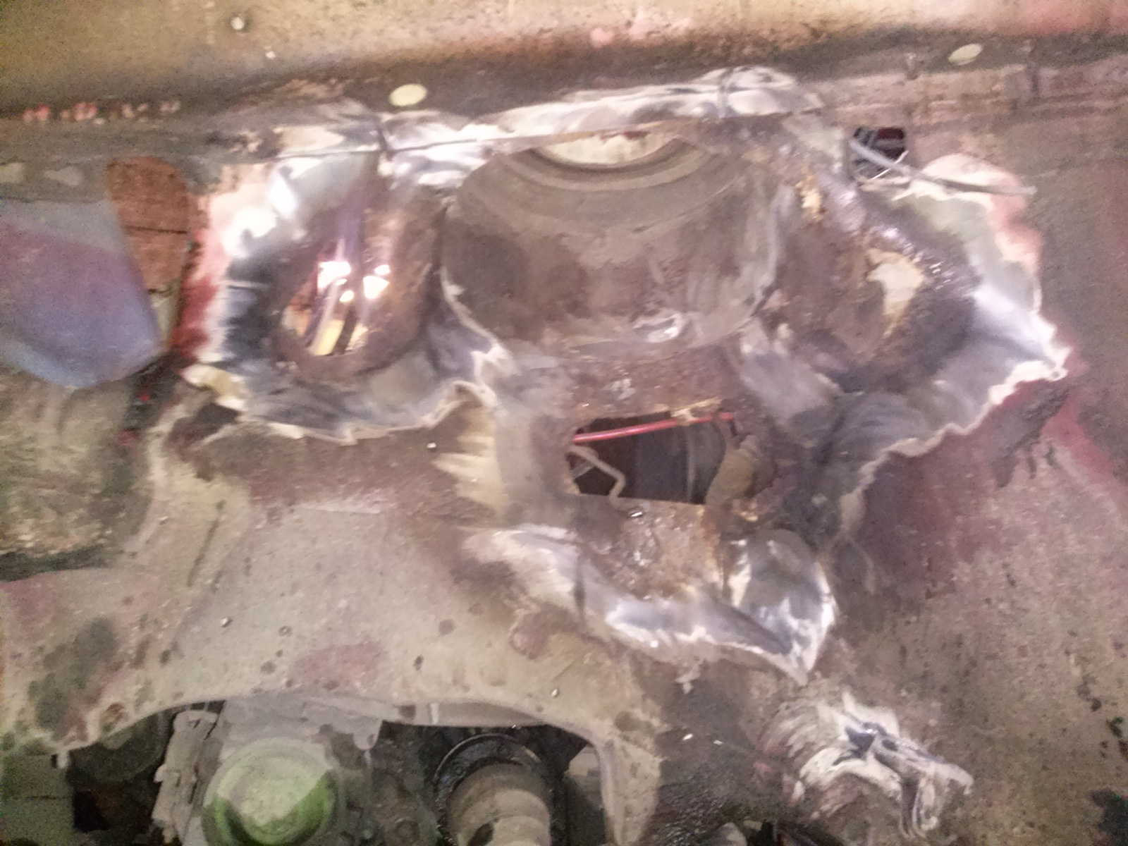

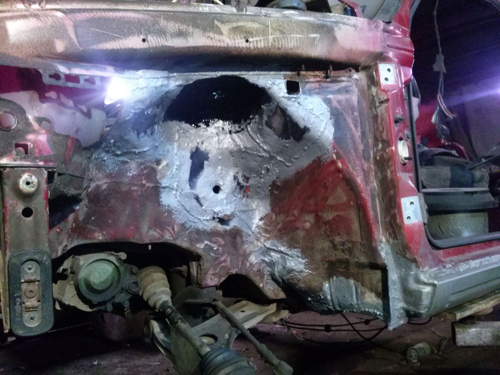

Caurumu lapisana

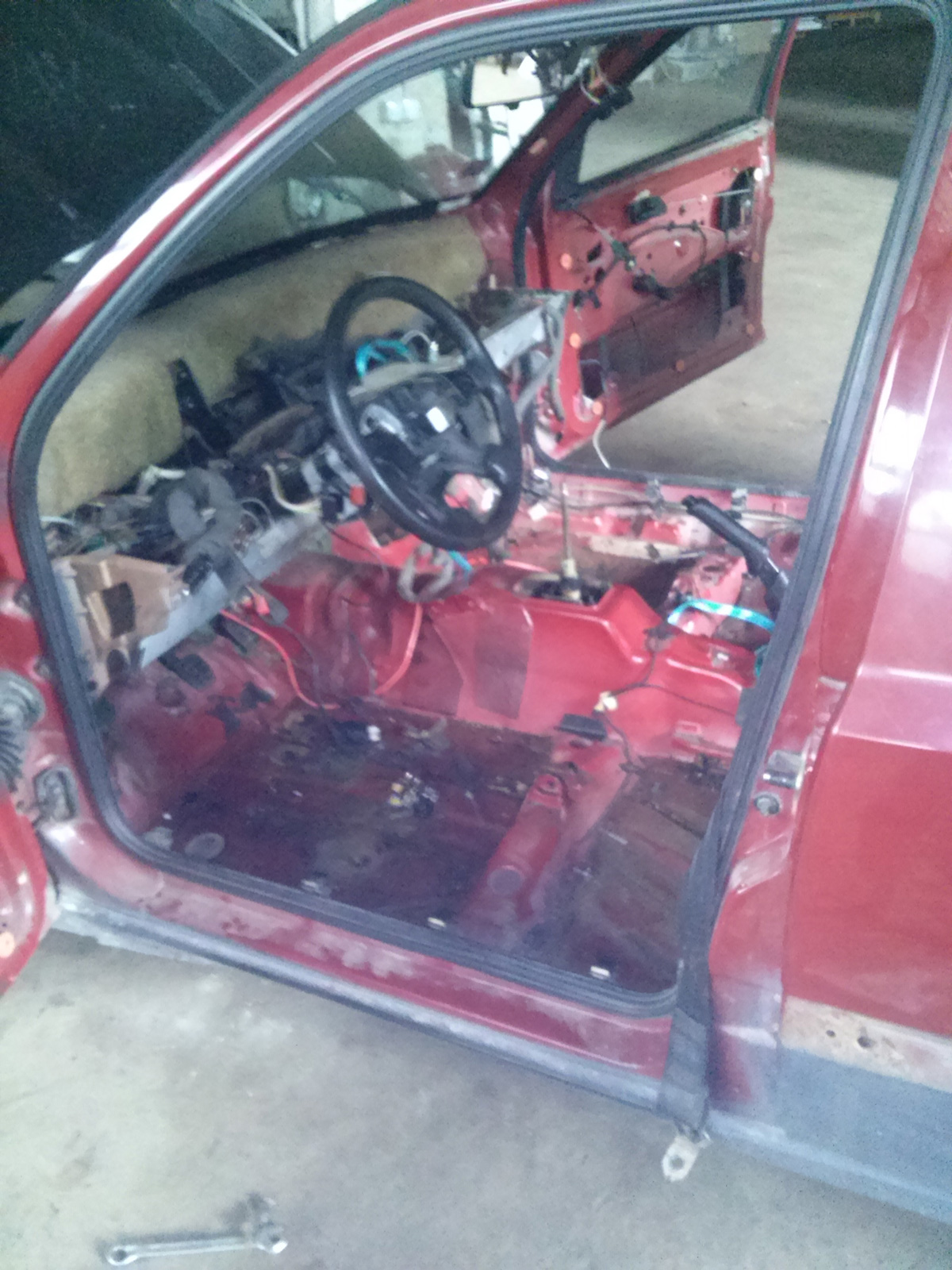

Post by aivismisins » 25.01.2015, 16:02

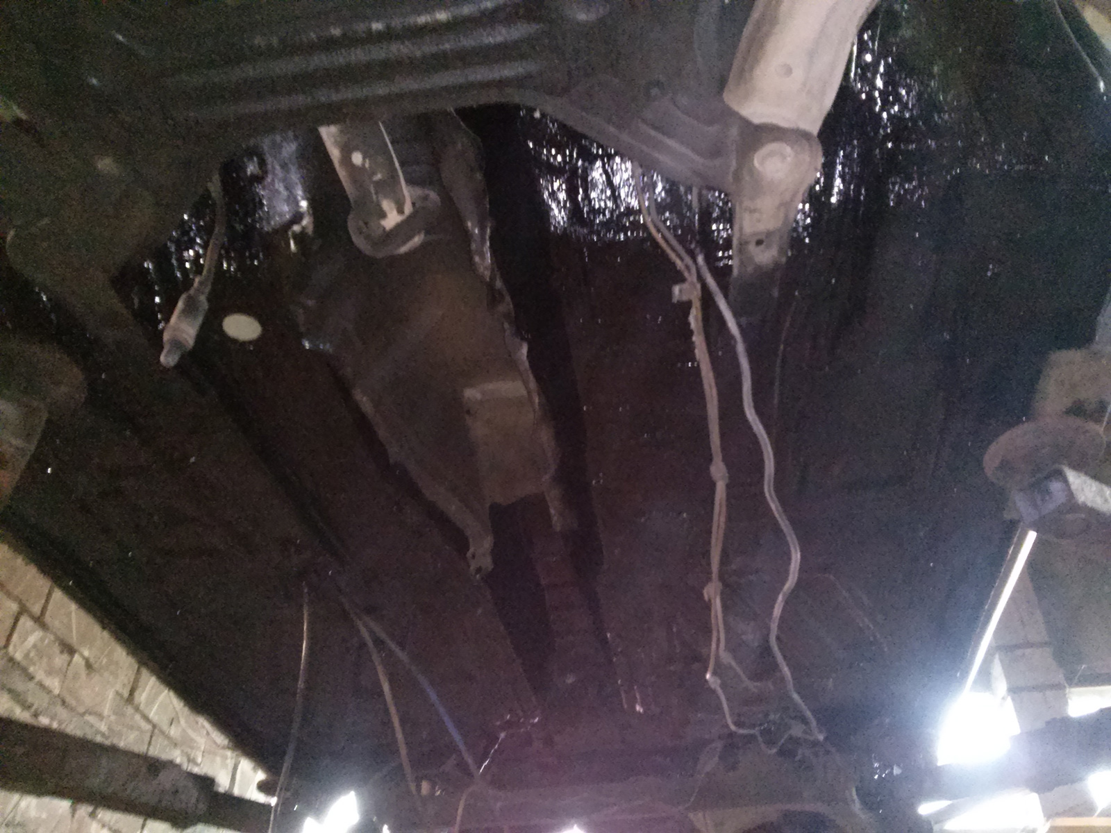

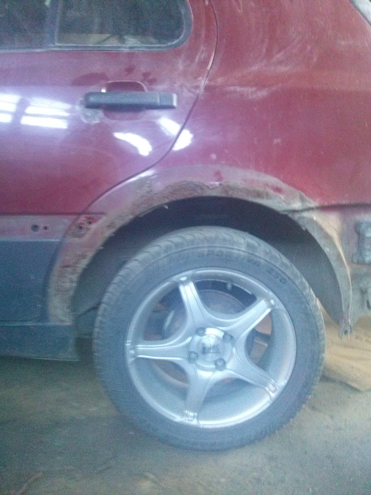

Slieksni un grida bij kartigi sapuvusi visu parmetinaju un visu noklaju ar mastiku

luka tika aizmetinata pati pirma visa masinas metinasana jo biju tik nikns uz lukam es tiku nomainijs vairakas lukas visas tek vai mehanisms beigts. lukas del ari visa grida bij sapuvusi jo regulari pec lietus pienac pie masinas atver durvis un tur baseins :xplode:

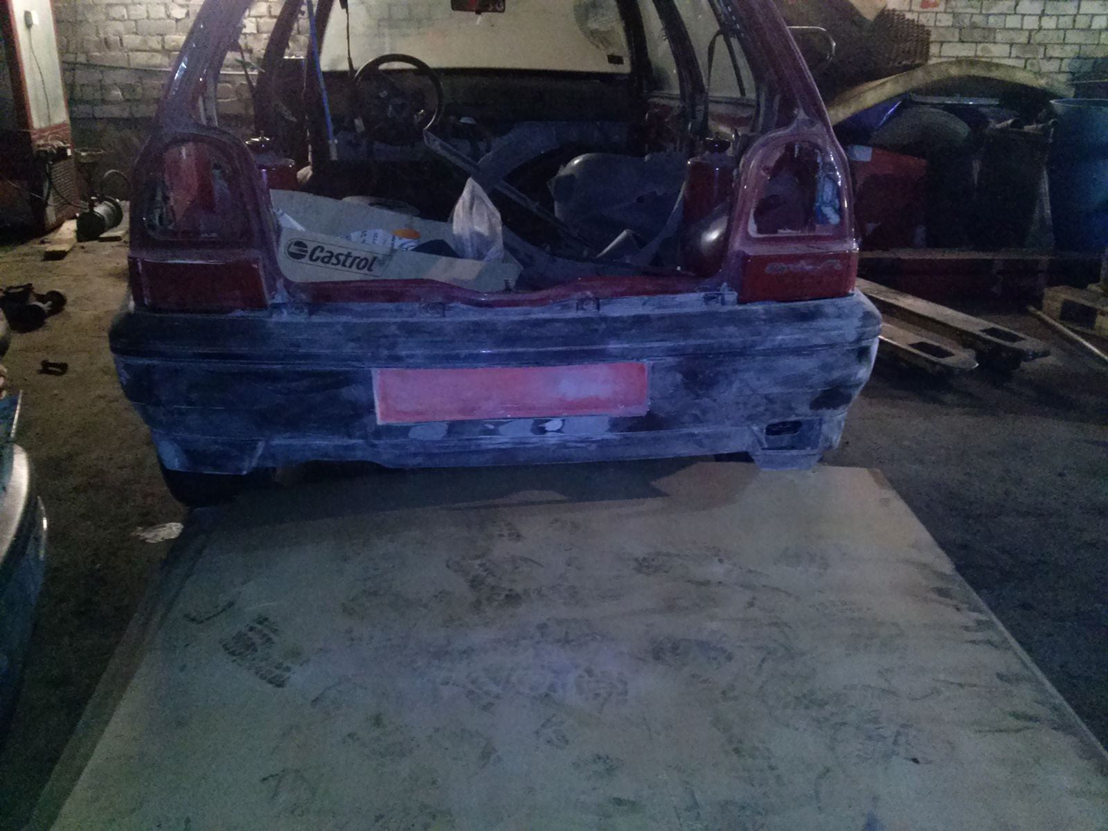

Post by aivismisins » 25.01.2015, 16:15

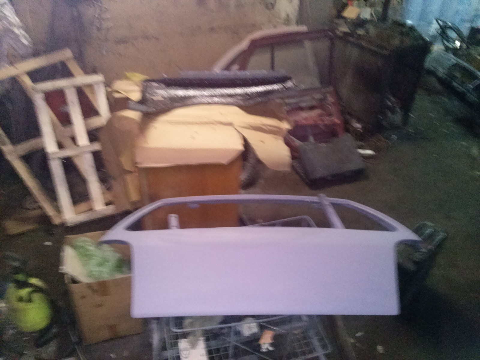

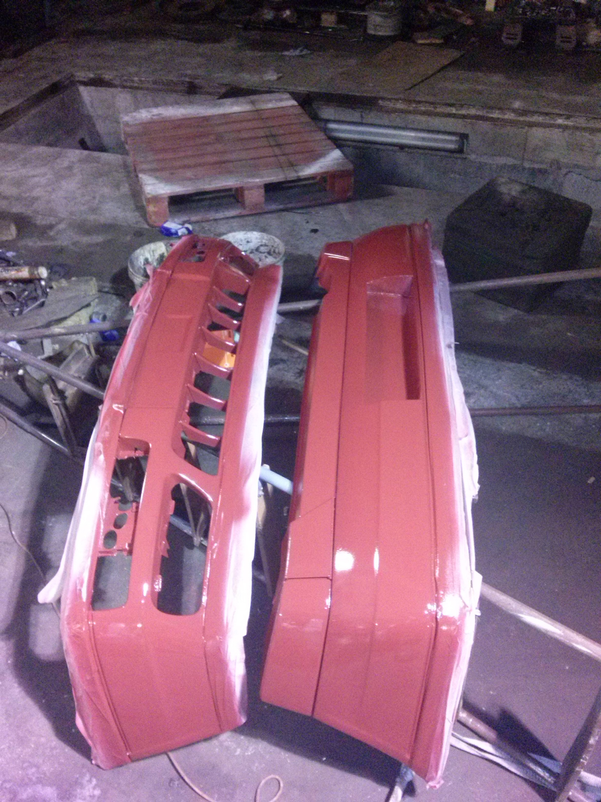

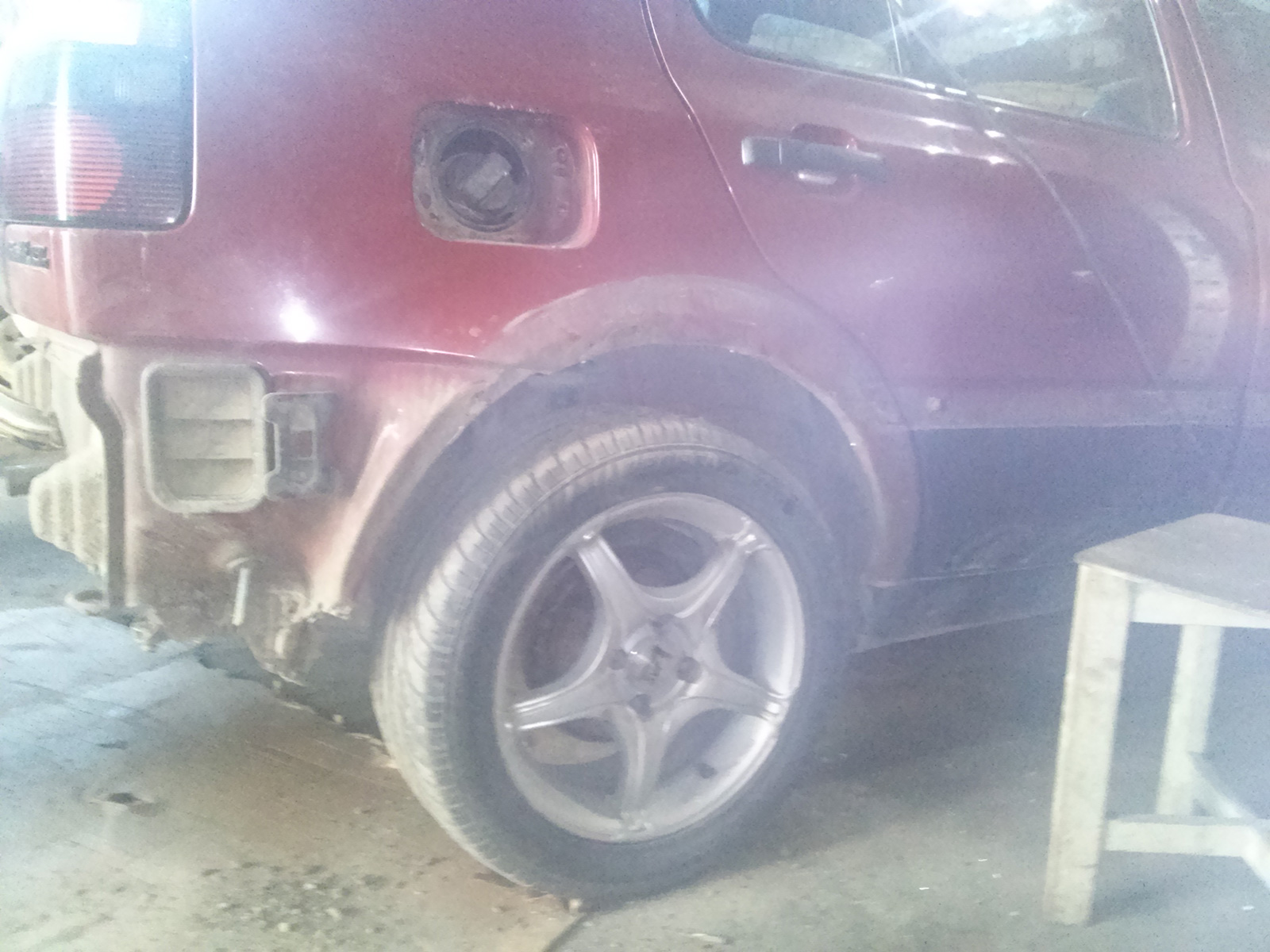

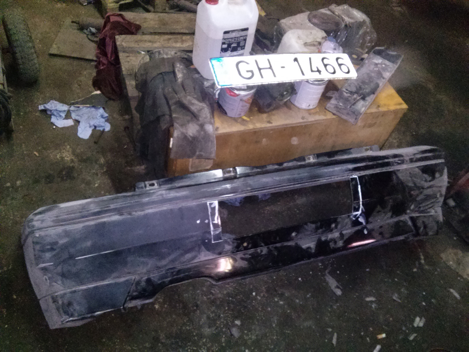

aizmugureja bampera modifikacija

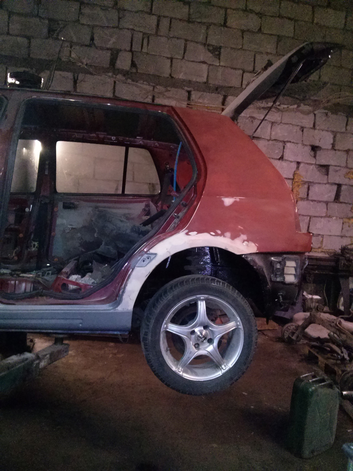

Post by aivismisins » 25.01.2015, 16:20

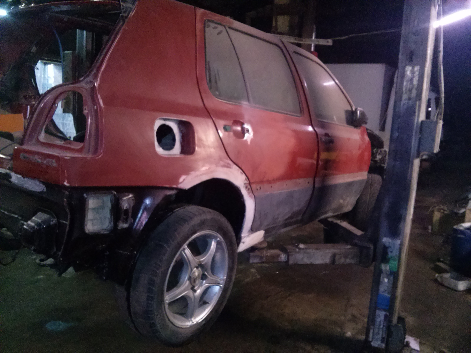

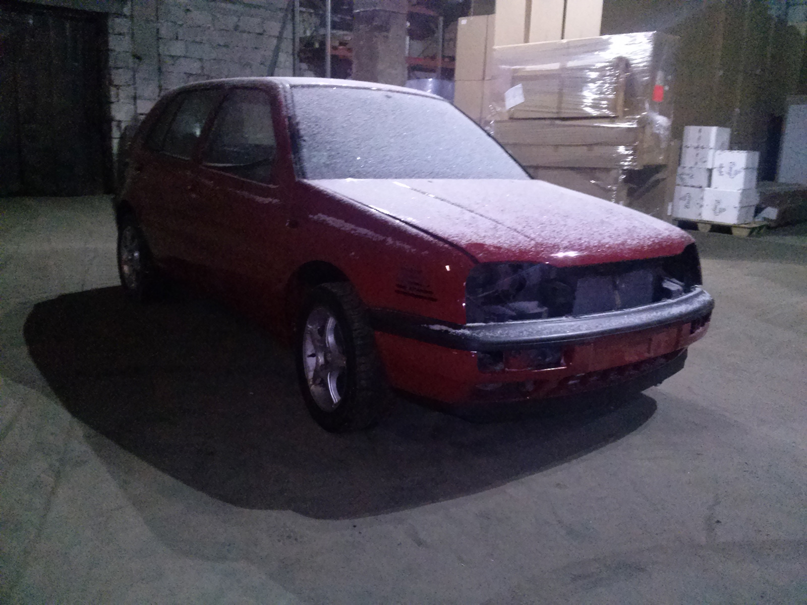

aizmugurejos sparnus parmetinaju bleki lokot pats negribejas pirkt un metinat kiniesu sparnus aizmugurejos

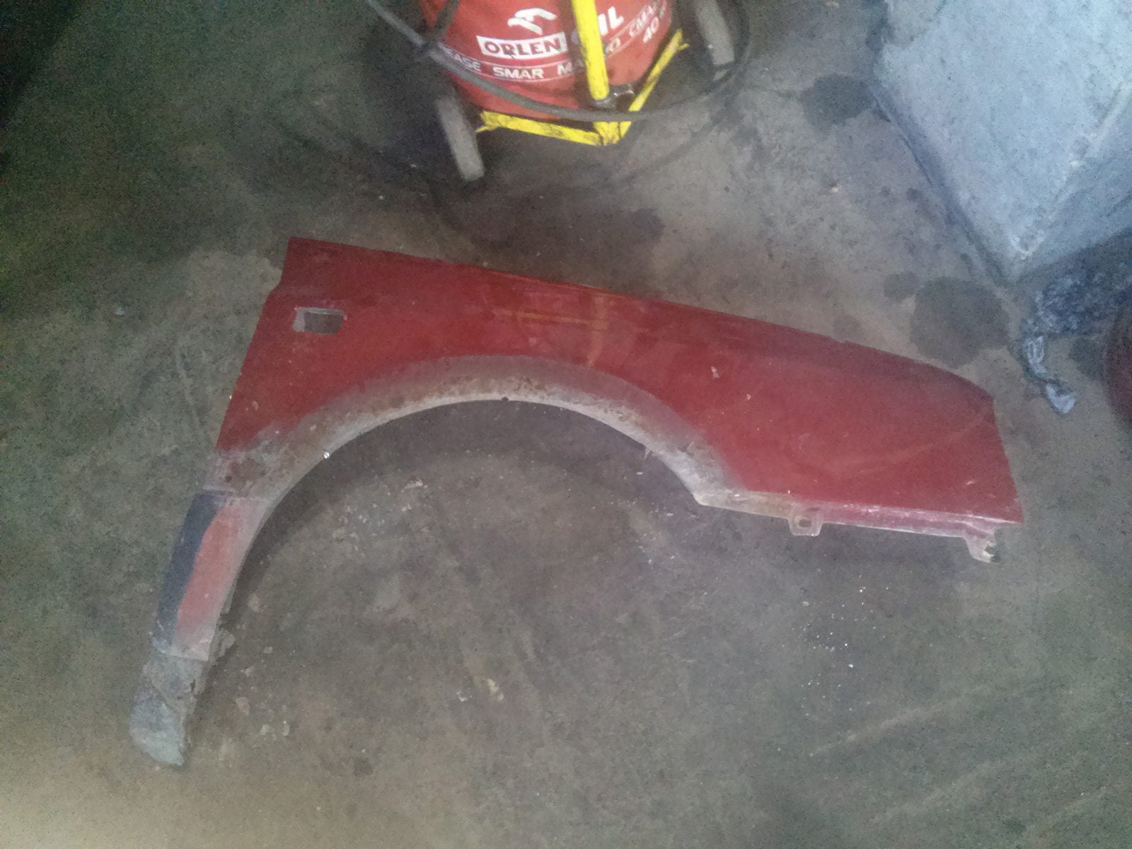

Post by aivismisins » 25.01.2015, 16:25

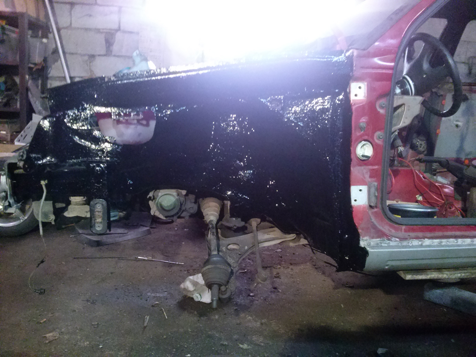

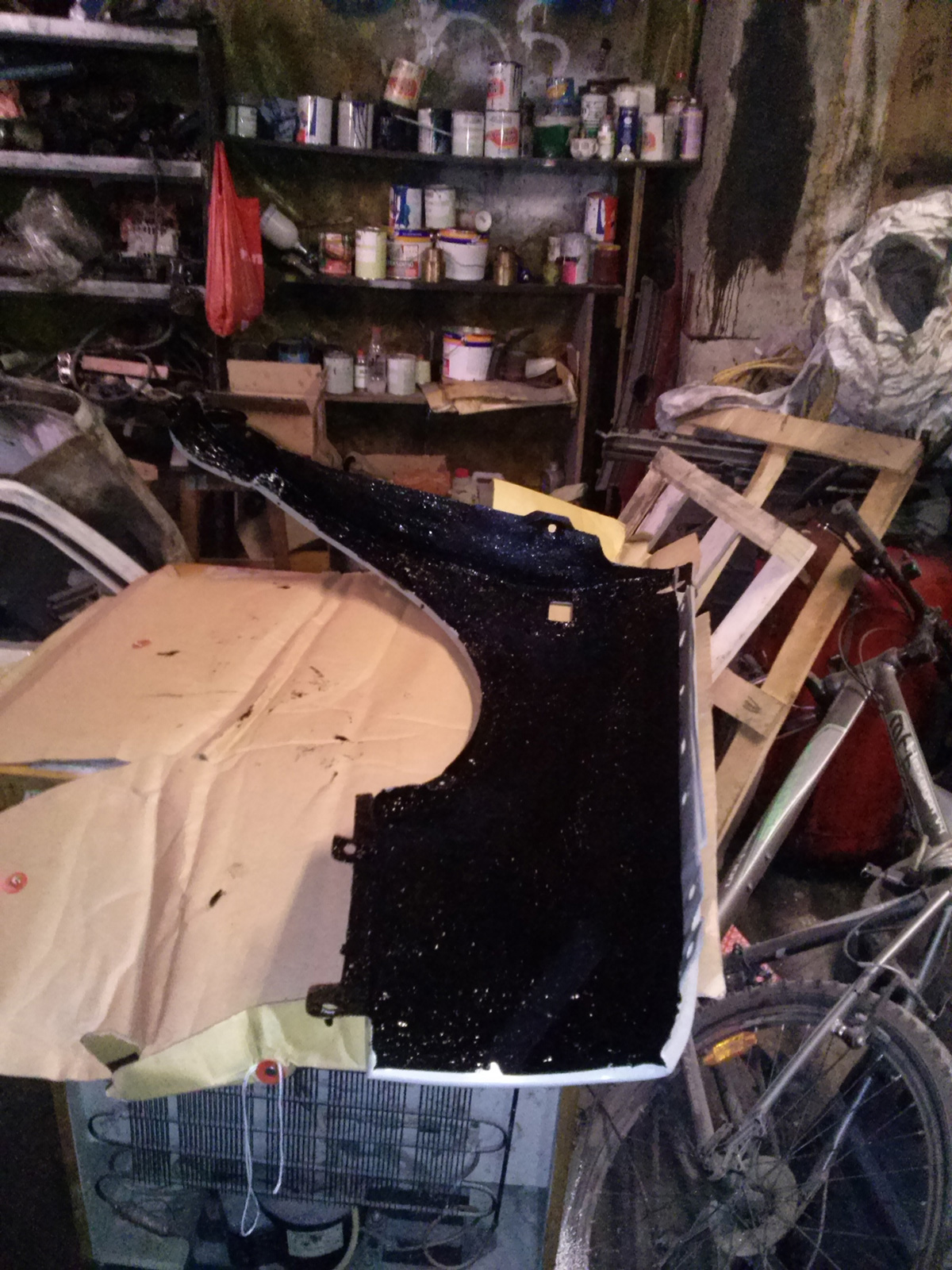

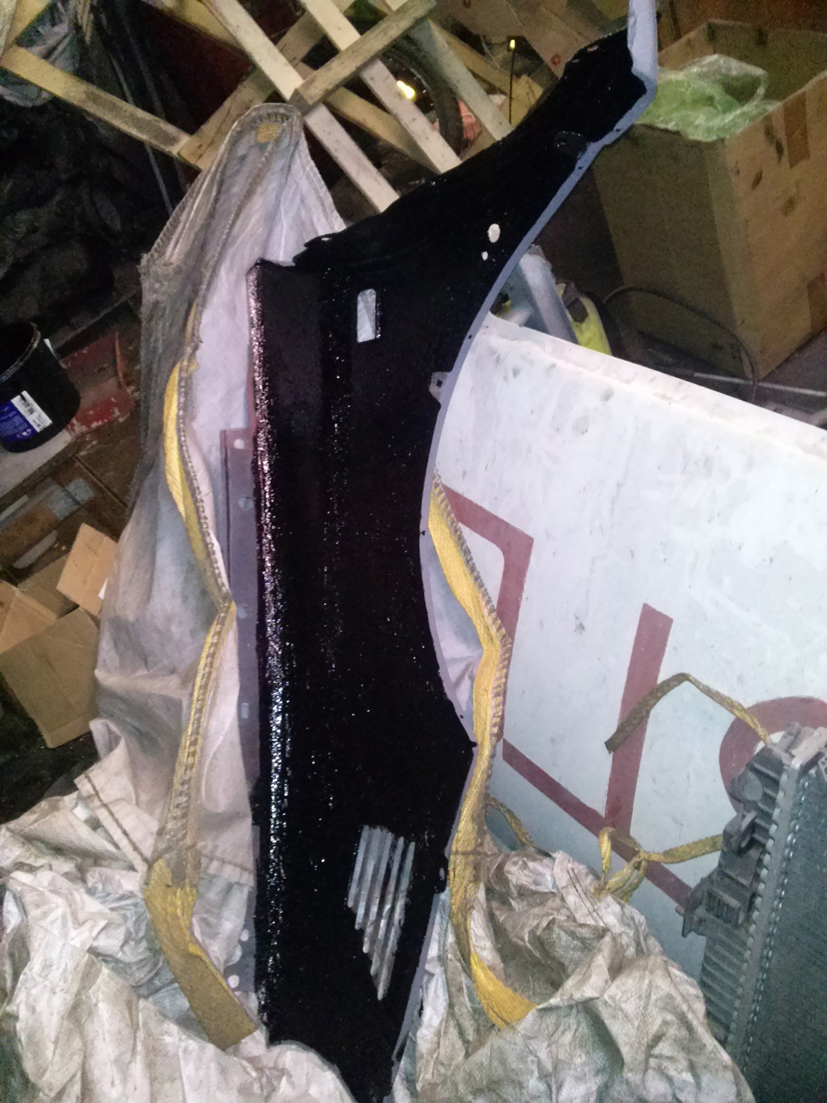

prieksejos sparnus ar no iekspuses nogaju ar mastiku sliktak jau nebus varbut ilgaks muzs tik

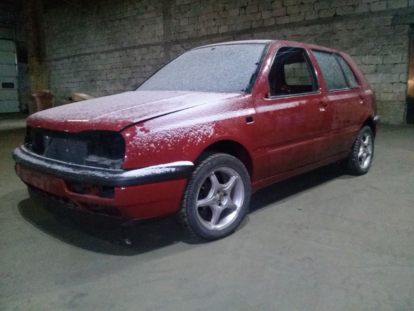

izvedu pastaiga pirms krasosanas darbiem

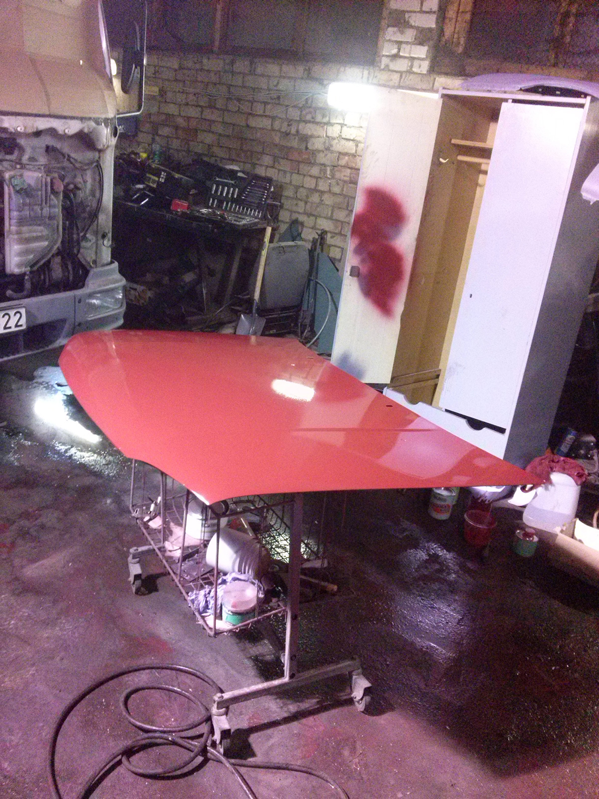

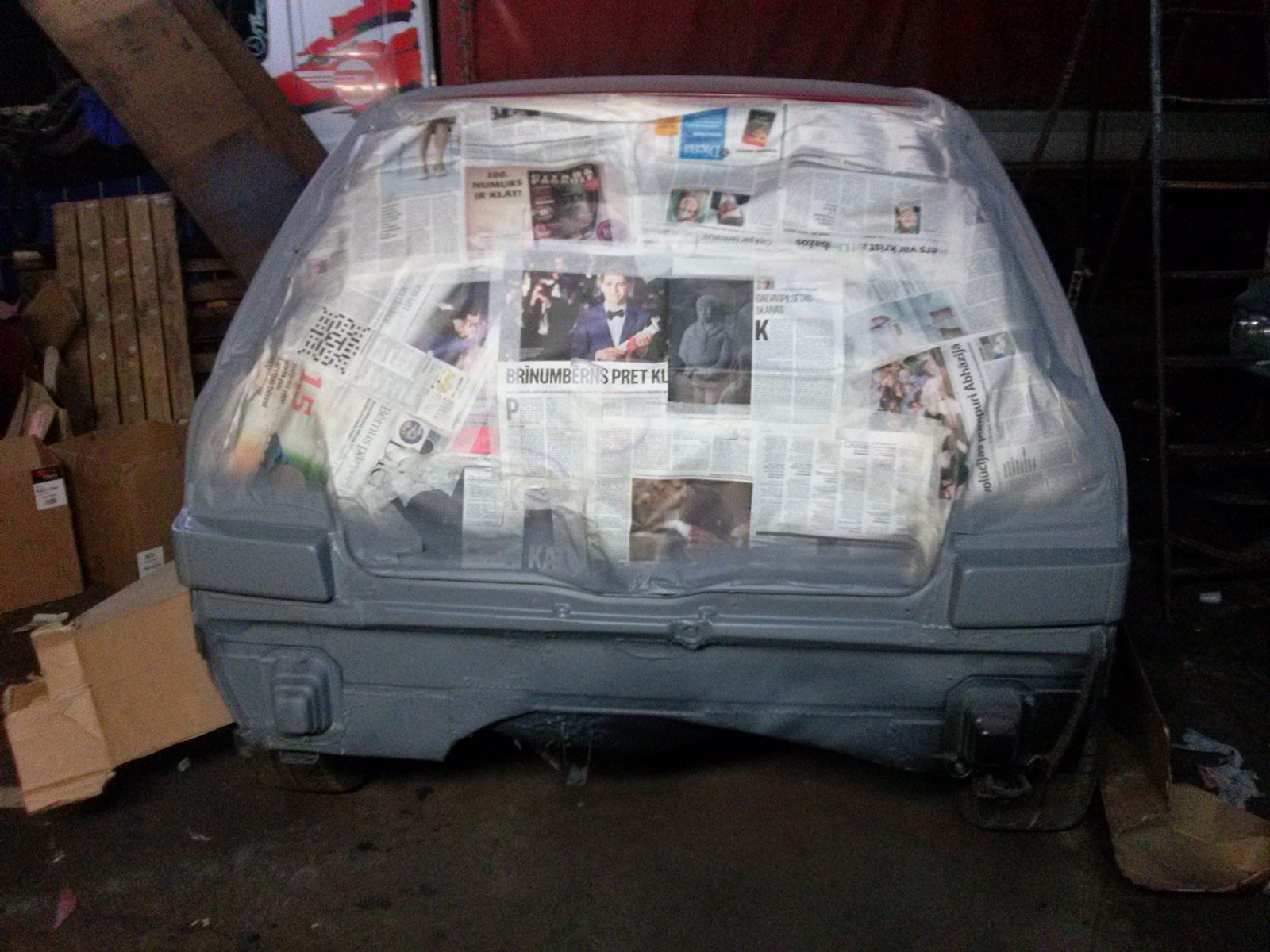

Post by aivismisins » 25.01.2015, 16:46

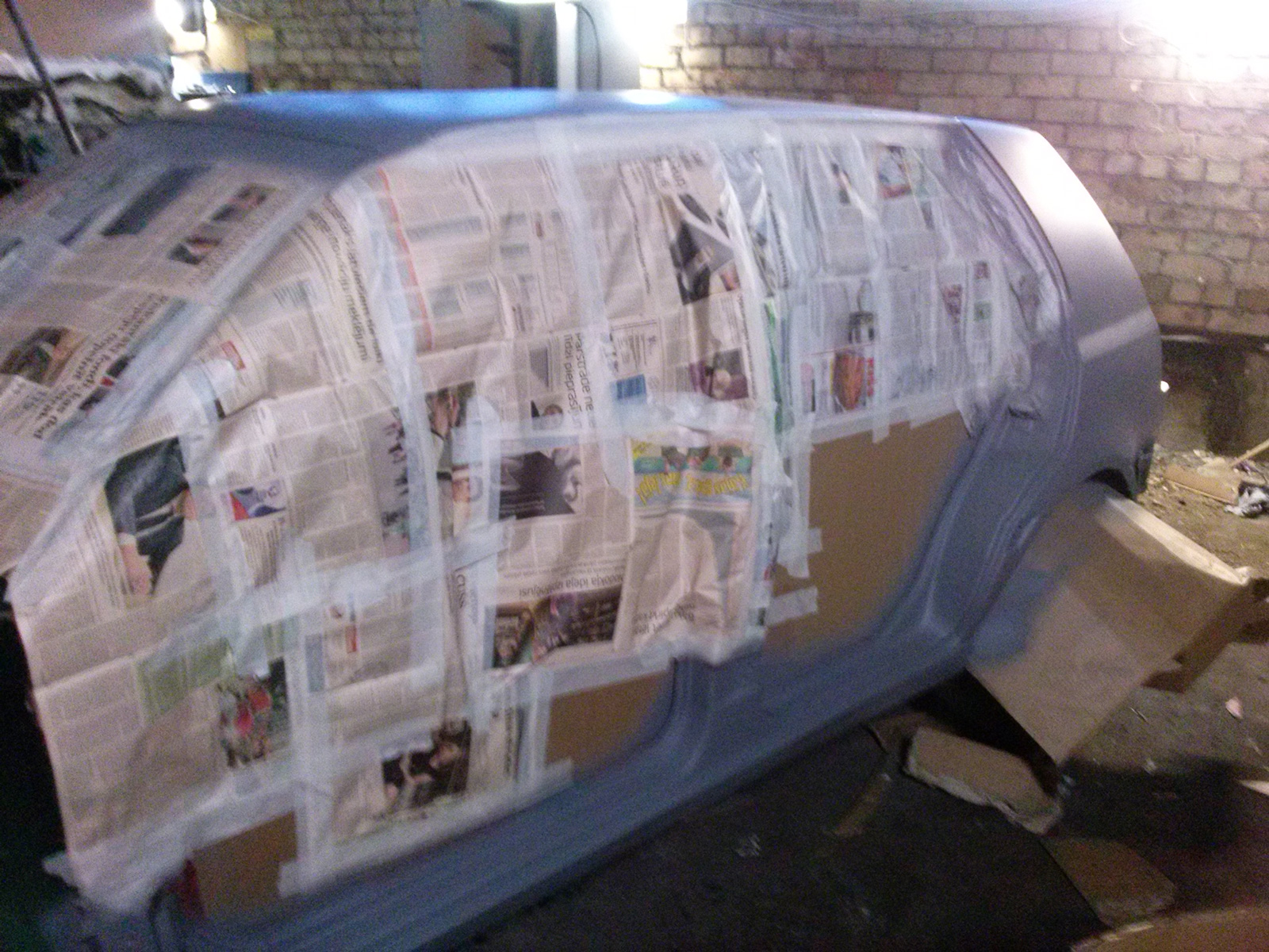

gruntesanas darbi
nu apstakli jau naw tie piemerotie nu bet ka ir ta ir
aivismisins
Posts: 40
Joined: 04.01.2015, 12:03
VW: golf3
Location: Rīga/Cēsis

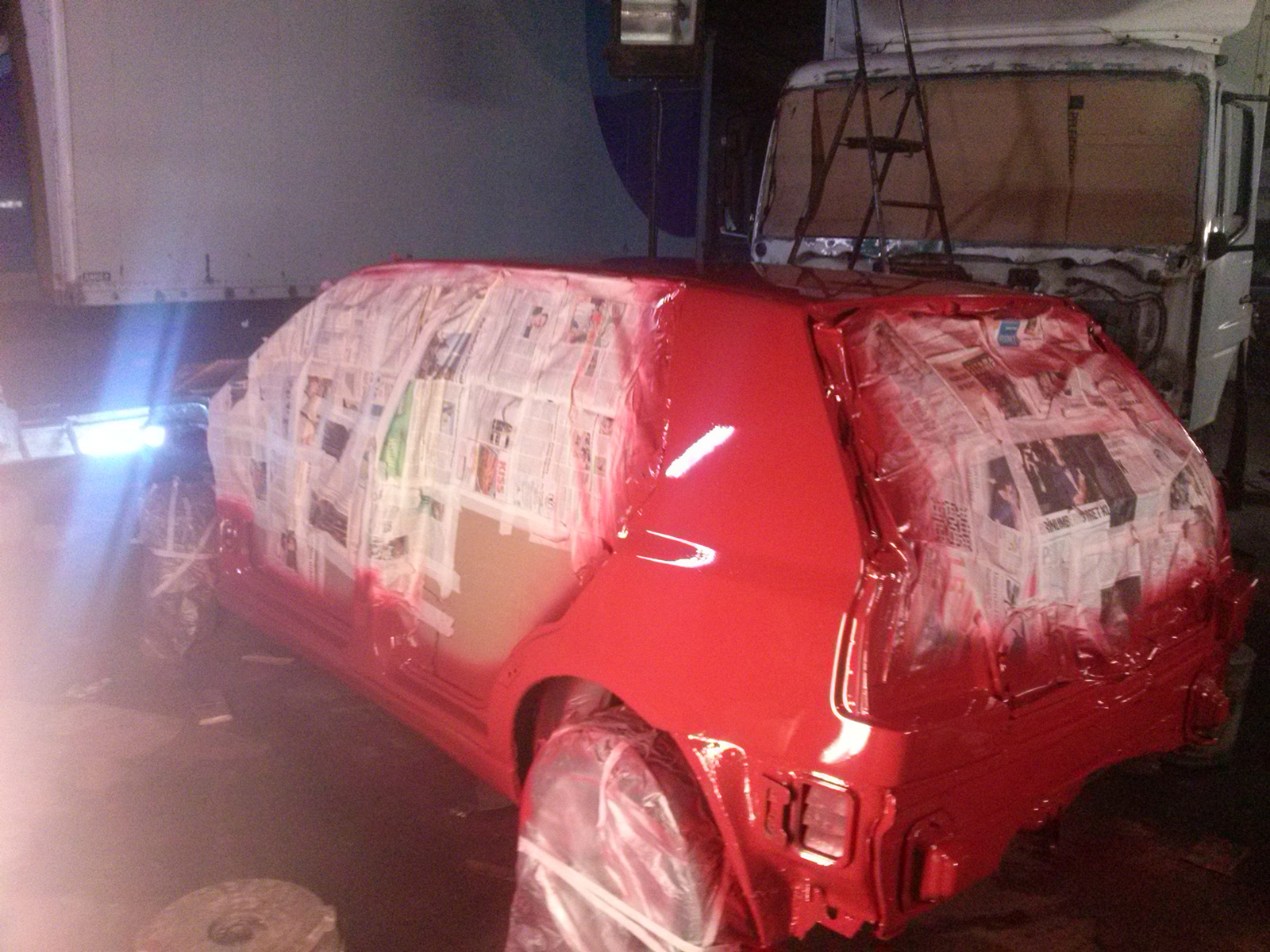

Re: mk3 1.8
Post by aivismisins » 25.01.2015, 16:54
Sanaca ta vareja but labak bet nesmu krasotajs ar pieredzi ka maceju
ir sur tur citronins neliels :lol: bet to visu vel piepules

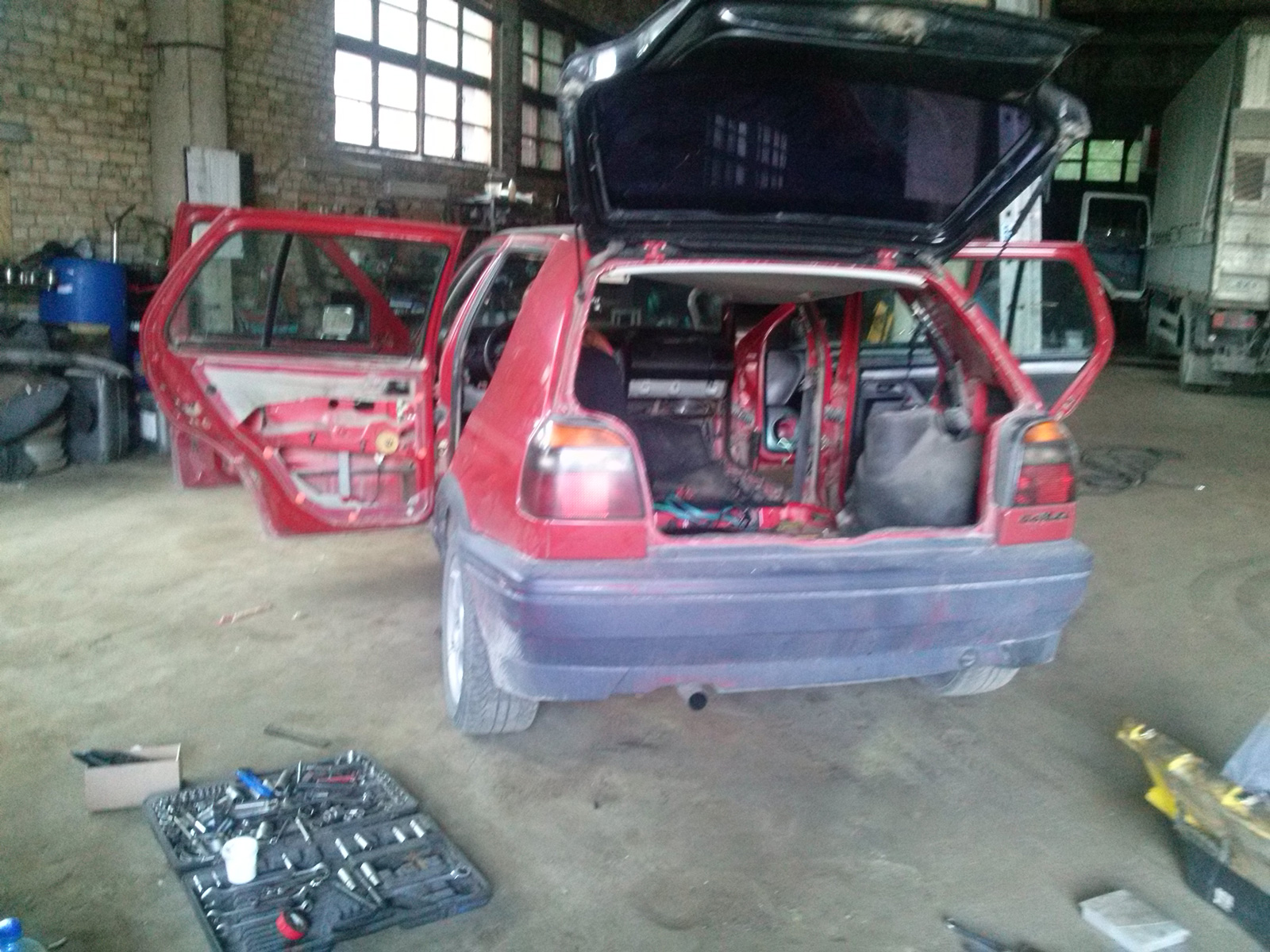

nomainiju aizmugurejo tiltu uzliku disku bremzes
ritosa viss nomainits jauns
sobrid jau ievilktas jaunas degvielas trubas un bremzu trubinas
sonedel dabuju suportus aizmugurejos
nu atlicis vel dabut prieksejos lukturus,miglsas lukturus prieksa
un jasalasa salons kopa
ta vares jau doties uz TA un ielas

jautājums, tev pašam tagad patīk kā izskatās tavs auto no aizmugures?
p.s. nejau lūka vainīga pie mitruma salonā, bet gan lūkas noteces caurules.
