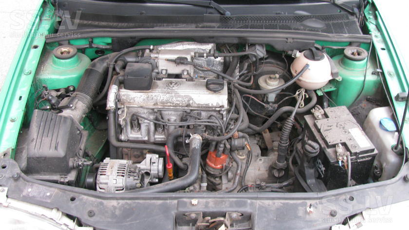

Palīdziet. Nesaprotu, kur atrodas brīvgaitas regulators
Post by kingrene » 11.11.2014, 14:30
Kur viņš atrodas, varbūt kāds var paintā apvilkt ar sarkanu aplīti :D
Motors 2.0 8V

Pirmkārt brīvgaitu var regulēt regulejot pašu droseļvārstu vai arī paralēlu caurulīti, kas brīvgaitā apiet aizvērto vai pievērto droseļvārstu. Neesmu gan konkrēto motoru pētijis, bet meklē, ko līdzīgu šim -> http://www.ebay.com/itm/VW-Oem-Mk3-VR6- ... 14&vxp=mtr
Vai netā angliski -> golf mk3 1.8i idle control valve location

tavā bildē viņa nav :?
Vispār uz 2 E tukšgaitnieks ir tas cilindriskais sūds virs VW zīmes
diez kas tas vispār par ļevo kolektoru (tavā bildē), pirmo reizi tādu redzu uz 2E :?

Re: Palīdziet. Nesaprotu, kur atrodas brīvgaitas regulators
Post by OZons » 11.11.2014, 21:21
kosmos, pašam tev ļevijs kolektors,
2.0 8v neaprobežojas tikai ar 2e, ir arī citi motori ar citiem kodiem, ar mazliet citu uzbūvi,
šim varbūt drosele pieregulē tukšgaitu, lai to varētu konkrēti pateikt, vajag zināt motora kodu,
un kāds iemesls, ka viņu meklē? kautkas neiet?

Миша wrote:agg motora kods bus...
Vai ADY
Bet nu LV tie cik zinu reti satopami. mk3 un B3 redzēju tik 2E, ko nekādi nevaru atrast :-(
Post by kingrene » 12.11.2014, 11:07
Nu problēma bija, kad braucot izspiežot sajūgu slāpa nost.
Tagad vispār mašīna pielec tikai spiežot gāzes pedāli..

Post by kingrene » 12.11.2014, 11:37
Uzzināju, ka motora kods itkā esot ADY, un ka nav tāda brīvgaitas regulatora, ir tikai droseļvārsts or smthn.
Viņš vienkārši jānoregulē?
Un kā ir ar ģeneratoru, arī speciāls šim motoram vajadzīgs.
Jo it kā man salaboja, bet tāpat liekas, ka nelādē..

Post by martij » 12.11.2014, 15:30
kingrene wrote:Uzzināju, ka motora kods itkā esot ADY, un ka nav tāda brīvgaitas regulatora, ir tikai droseļvārsts or smthn.
Ģenerators ir standarta. Skaties tik, lai ampēri ir vienādi.
Pliks motora kods neko nedod, tik pat labi uz tā motora var uzkrāmēt karburatoru. Šajā gadījumā vairāk interesē degvielas iesmidzināšanas sistēma.
Brīvgaitas regulatoram ir jābūt
ja nav šāds -> http://www.ebay.com/itm/VW-Oem-Mk3-VR6- ... 14&vxp=mtr
Tad ir šāds -> http://www.ebay.com/itm/VW-Golf-mk3-199 ... 17&vxp=mtr
Aiz tā lielā plastmasa ir pocis un droseļvārsta regulators, šāds ->http://forums.vwvortex.com/showthread.p ... -vw)/page2. Lai noteitu vainu pieslēdz pie kompja, palūri kļūdas. Pamēģini uztaisīt droseļvārsta adaptāciju
