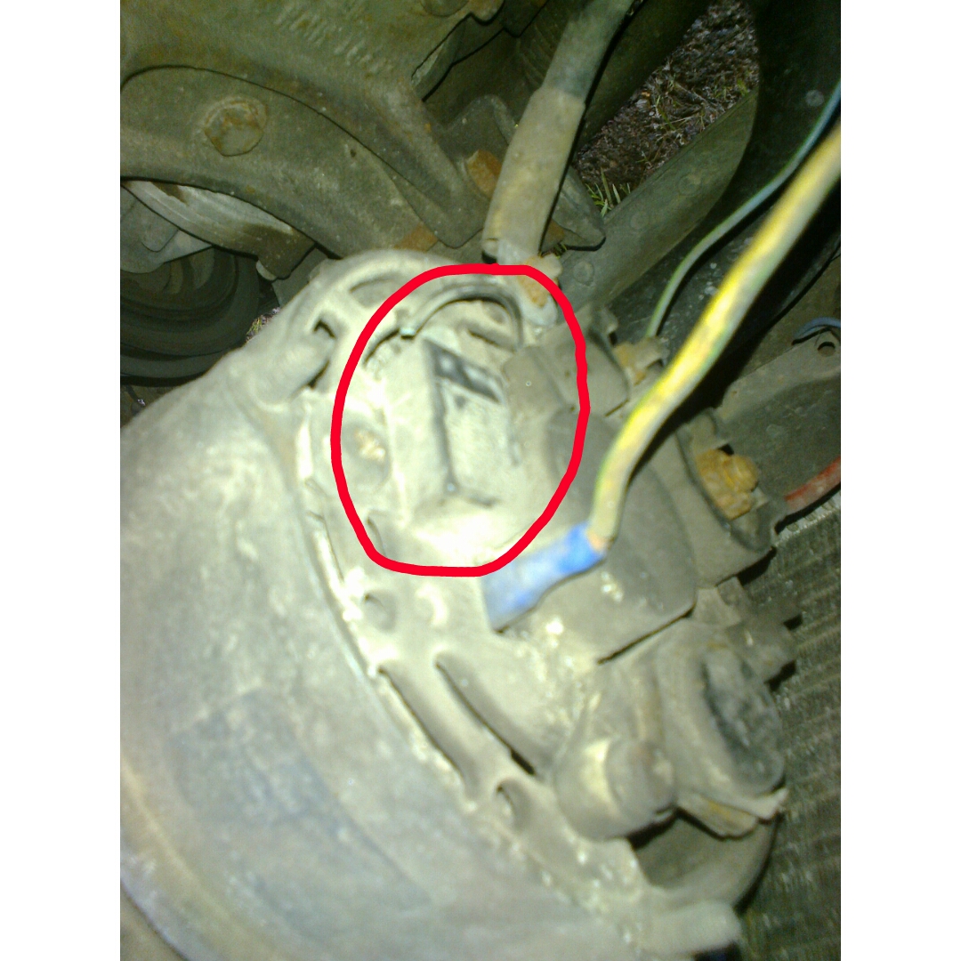

Vakar parādijās problēma, ka apgriezienus sāka rādīt tikai sākot ar 3000, okey, braukt varēja, šodien arī viss smuki pieleca, bet tagad starteris nespēj iegriezt, akumulatora strāva 11.89V. Ok, domāju, jāpamēģina ievilkt, bet pat tā nelec. Kas var būt pa vainu? Ģenerators pa galam?

Pareizi boma,bet akumulators neizskatas baigi izladejies lai nebutu iespejams piedarbinat ar ievilkšanu....pameģini uzladet aķi un piestartet...

Tas bija pirmais, ko izdarīju un pieleca.
Kas ir tā apvilkā kastīte, par ko viņa atbild?

Kondensators.

Ja tev apgr rada sakot no 3k tad nejaucies nekur iekšā, vispirms sāc ar ģeņa siksnu!!!!
100% slāba salidusi un izslīd!!!!!

Kārtīgi nospriegota, tā, ka pronlēma pašā ģeneratorā, bet rīt jau dabūšu citu, šito pēctam skatīšos un taisīšu, ja ir vērts vispār. :)

apskati vadus lidz generatoram,izskatas ka mazais zils vads kkur aprauts

Viss ok, vakar nomainīju ģeneratoru, pie reizes arī siksnu un tagad viss kārtībā. :thumbs:
