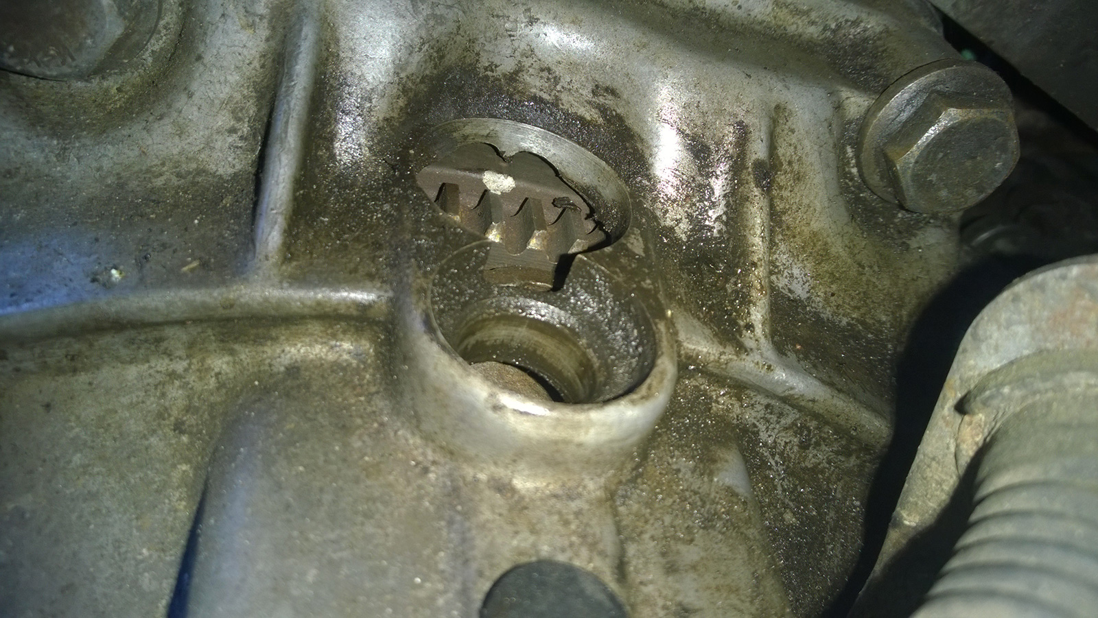

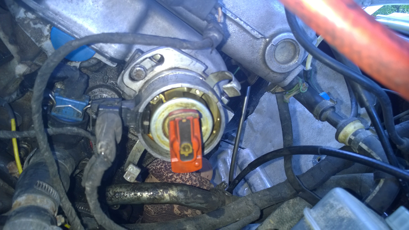

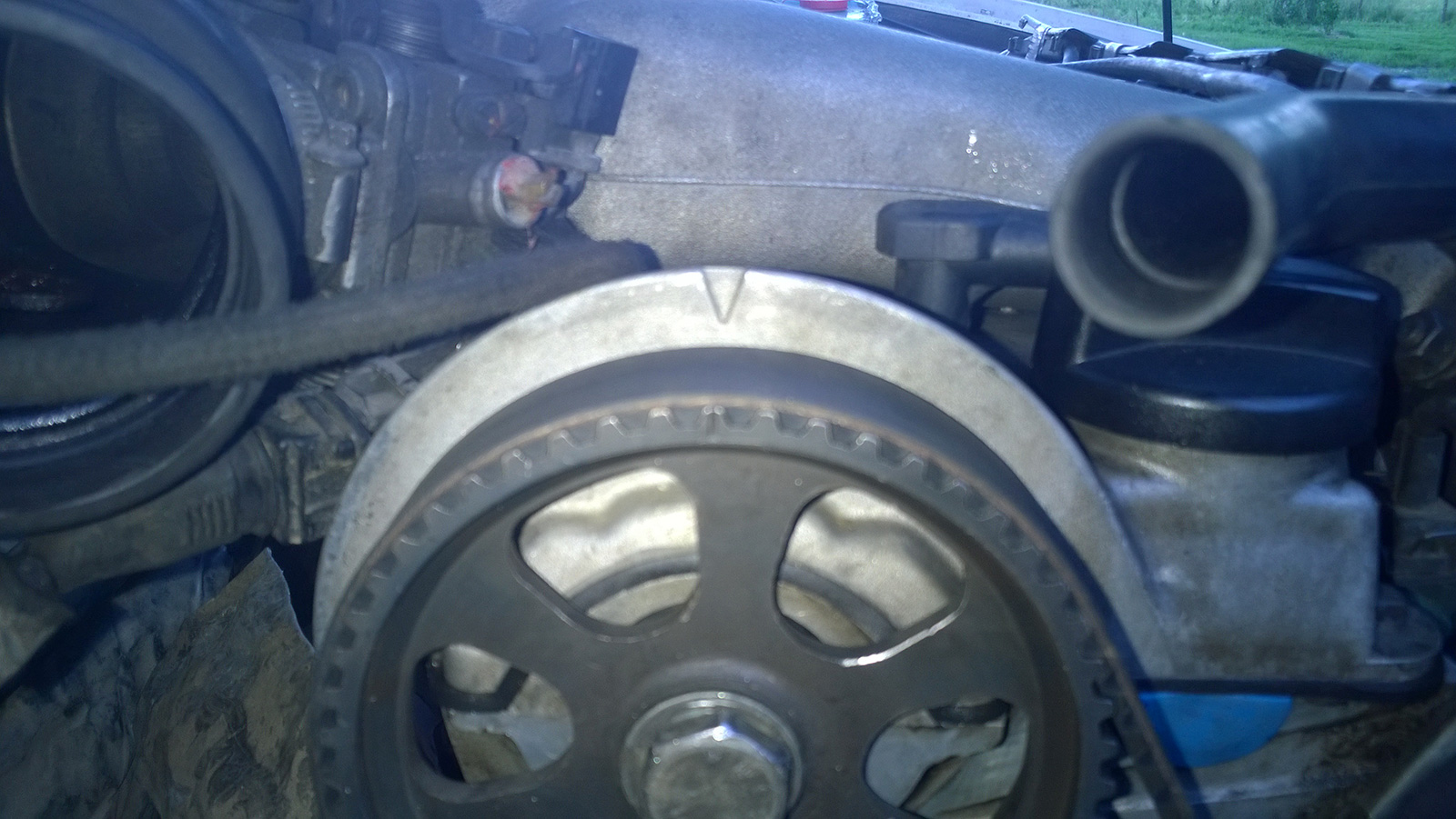

kads var palidzet ar info par 2.0 16v pec kuram atzimem ir jaliek aizdedze saliku ta uz spararata pret nuliti un uz sadalenes pret bultinu. tuksgaita strada labi bet kad uzgaze un atlaiz gazi var dzirdet ka virzulis sit pa varstiem?? iedarbinot notiek tas pats.
un kam domata svitrina uz spararata?? jo tur ir nulite un svitrina? varbut pret svitrinu jaliek???

Nulle ir ugstakais mainas punkts pirmais cilindrs, svitra ir aizdedzei.

pielauju ka esi kludijies spararata atmetkas tur vinjas ir 2vas. iebaz cilindra skruvgriezi un pagrozi klokeni kamer redzesi augstako mainjas punktu kad virzulis ir augsa.... tas bus istais

negaze to nabagu! cik grados stav aizdedze? sadalenes pareizi saliki? nezin man sitam pc svaka skanja bet izskatas ka zvana detonacija

Re: golf 2 2.0 16v
pec pirma cilindra metkas sakrit uz spararata ar 0.
un ta skana paradas kad ir silts dzinejs augstam nav
detonacija nevar but no ta kad kada sprausla lej???
- Attachments
- sadalenes metka
- WP_20140718_005[1].jpg (390.06 KiB) Viewed 605 times
- spararata metka
- WP_20140718_004[1].jpg (554.14 KiB) Viewed 605 times
- ta izskatas aizdedze
- WP_20140718_002[1].jpg (440.27 KiB) Viewed 605 times
