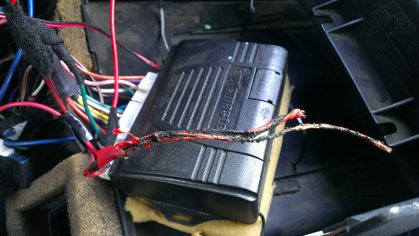

Laikam sis bija dumu vaininieks, plusa vads piepipetajam, tik ka tik mazs vads var piedumot visu salonu.

Var un ka var. Kad remontēju mk2 ar ieslēdzot aizdedzi sāka nākt dumi pilns salons. Izrādās + bija uzkritis uz masas, un pa cik nebija drošinātājs tajā ķēdē vads banāli nosvila
