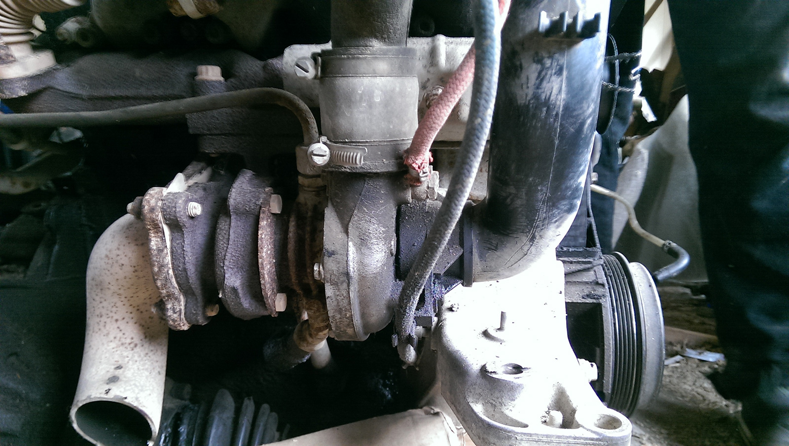

Piemeram seit pie turbinas pieiet tris vakum trubinas! ( skatijos uz 1.6 td motora no sukna uz turbini iet tikai viena vakum trubina.) ko darit ar atlikusajam? kura ir javieno sukni? jo pie TDI sukna nepiet neviena no vinam

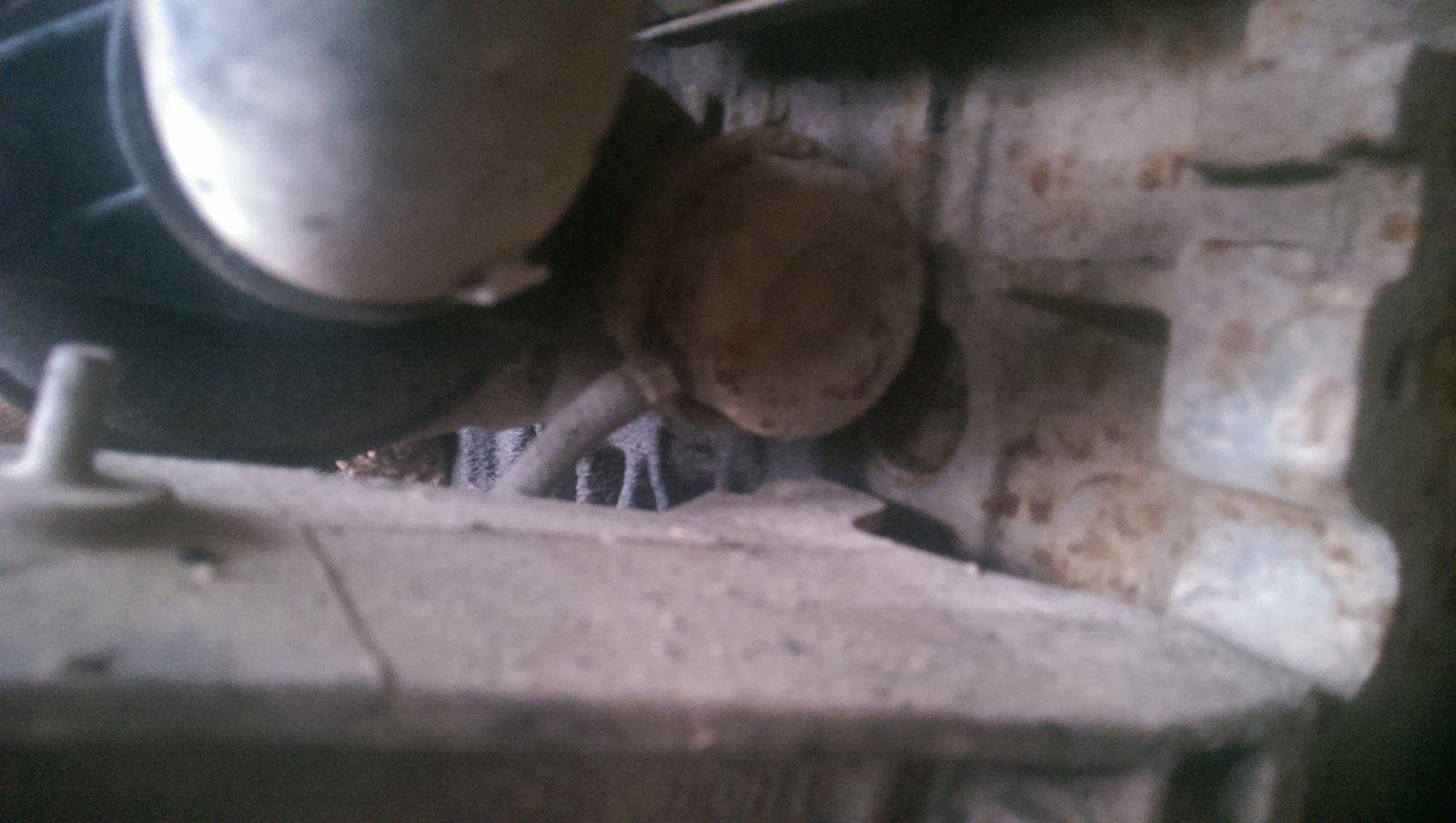

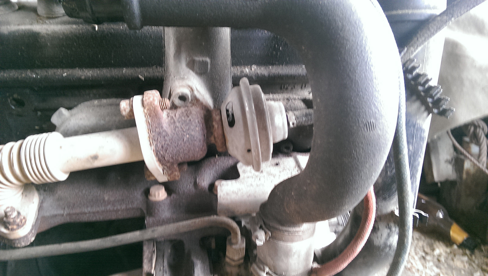

kas sitas tads par sudu kur pienak vakum trubina! Un vai TD vins ir vajadzigs! :D

otrajā bildē,ir egr vārsts,izgriez njerzhas plaksnīti un ieliec starp izplūdes kolektoru un gofrēto trubu,un vēlvienu njerzhas bleķa plāksni starp ieplūdes kolektoru un pashu egr vārstu,vakumtrubiņā ieskrūvē skrūvi...Pie reizes iztīri ieplūdes kolektoru,un turbīnai vari likt vienu trubiņu no aukstā gala uz waste gate,pats ar tādu jau kādu laiku griezhu nekādas problēmas nesagādā...tad sūkni no td un vajadzētu būt ok;)

1) TDI pārbūvēt par TD nav iespējams, jo ir pilnīgi kardināli atšķiras galvu uzbūve, līdz ar to arī sprauslas gan pēc formas, gan pēc darbības principa ir kardināli atšķirīgas.
TDI - Turbocharged Direct Injection - tātad tiešā iesmidze, bet TD savukārt ir priekškameras dzinējs, kam iesmidzināšana notiek forkamerā.
Tevis plānoto komplektāciju tautā sauktu par mTDI - mehāniskais tiešās iesmidzes turbo dīzelis
2) Uzlikt mehānisko sūkni uz tiešās iesmidzes dzinēja ir stulbākais ko es vispār pēdējo gadu laikā, esmu dzirdējis un silti iesaku tomēr savilkt tos dažus vadus un ielikt pilnvērtīgu TDI. Iesmidzes apsteidze tomēr regulējas dinamiski, sūkņa uzbūve ir elementārāka līdz ar to nenokaujams (tas ka dažiem 'meistariem' ir līkas rokas un pie katra defekta ir 'jāmaina sūknis', ir viņu pašu vaina) un vispār elektroniska vadība ir daudz reizes ātrāka un precīzāka, kas braukšanu padara īpaši komfortablu, dzinēja darbību vienmērīgāku. Bet nu ko nu es par to daudz, katrs taču pats savas laimes kalējs.
3) Tās nav vakuuma trubas - divās no tām ir spiediens - viena ir barošana no turbīnas spiediena gala - aiziet uz n75, kas savukārt padod spiedienu tālāk uz WG sēni, kas ver vaļā pašu WG, trešā caurulīte ir n75 ventilācija, pievienojas pie ieplūdes pirms turbīnas
4)ja ļoti gribās TD vari šo TDI pārdot man un nopirkt TD vietā ;) esmu atvērts piedāvājumiem.

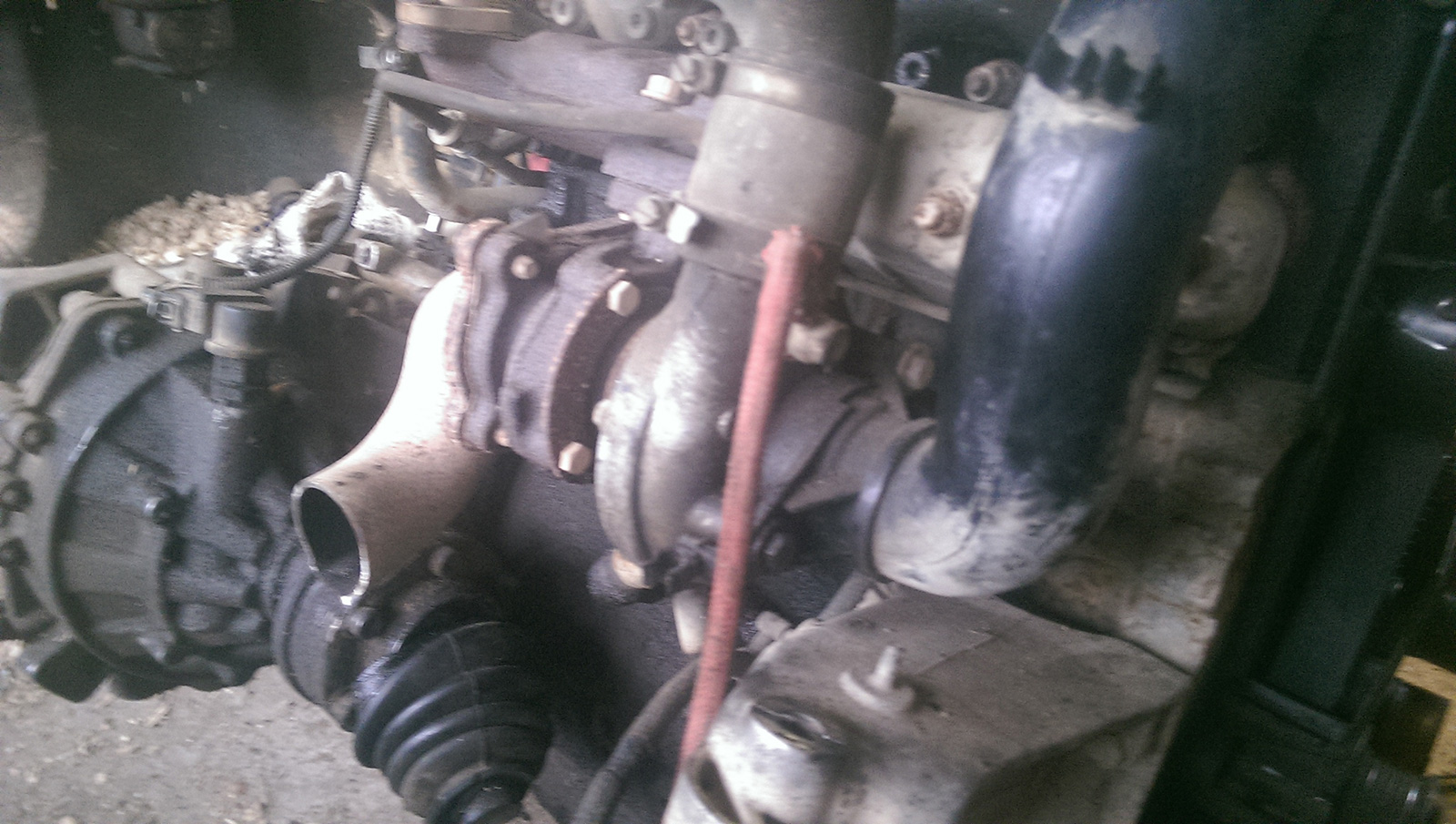

Sukni jau parliku vel jautajums palika nenoskaidrots ! No sukna uz turbini iet caurulite! vina vienojas apaksa pie turbines vai aukspuse! skatit bildes! un ko darit ar otru cauruliti!? :)

sikaiszz wrote:Sukni jau parliku vel jautajums palika nenoskaidrots ! No sukna uz turbini iet caurulite! vina vienojas apaksa pie turbines vai aukspuse! skatit bildes! un ko darit ar otru cauruliti!? :)
vienkarshi vari uzlikt trubinju kas savieno augshu un apaksh uun viss(sarkano ar zilo kopa);)
