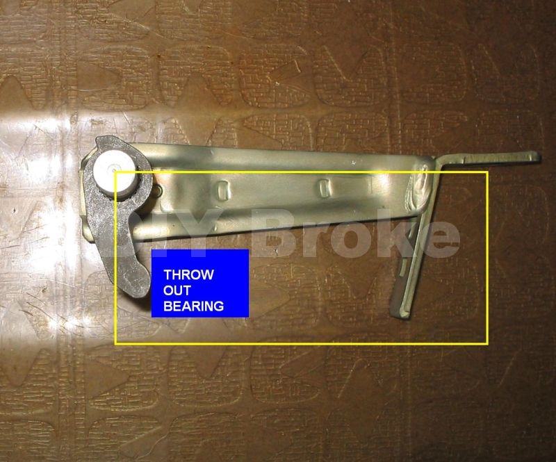

nonemot to vāciņu zaļo..var redzet kad sajūgs knapi spiežas
man liekas ka progleema ir kādā no šīm detaļām..cik esmu dzirdejis izpiedejsvira nav regulejama un nevar/nevaidzeetu parlikt pa robiņiem..
vel ir variants kad sajugam tas stienis ir par garu,jo man vinu servisaa teica ka vajag garaaku un uzmetināja garaaku un tas arii liekas isti nepareizi jo itkaa nak tikai divu garumu 4atrumu kaarbai un 5iecu

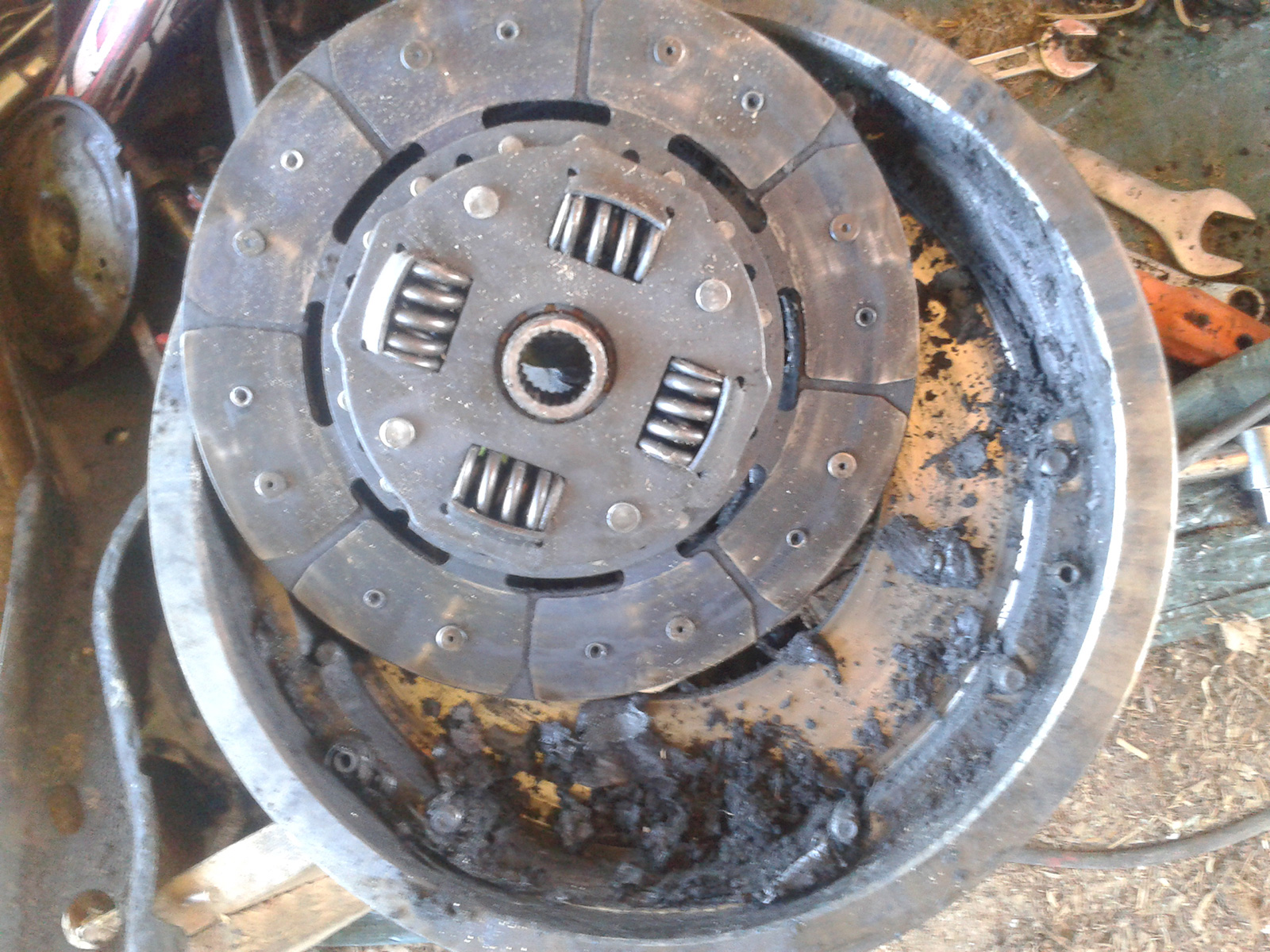

Post by semīrs » 26.05.2014, 17:09
sheit arii pazuda
