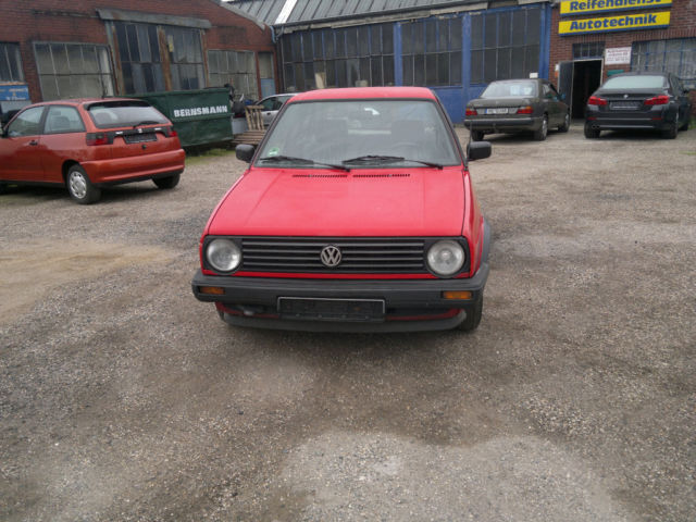

Tātad beidzot ir pienācis tas mirklis, kad man ir iespēja iegādāties vēlvienu mk2 un ļoti lēnām uzsākt jau sen plānoto TDI projektiņu.
Donors nr.1: Golf mk2, 1991/11, 1,3 benzīns (40kW)
Donors nr.2: Neskaidrs

Donors nr. 1
