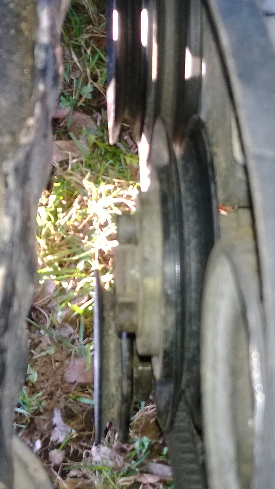

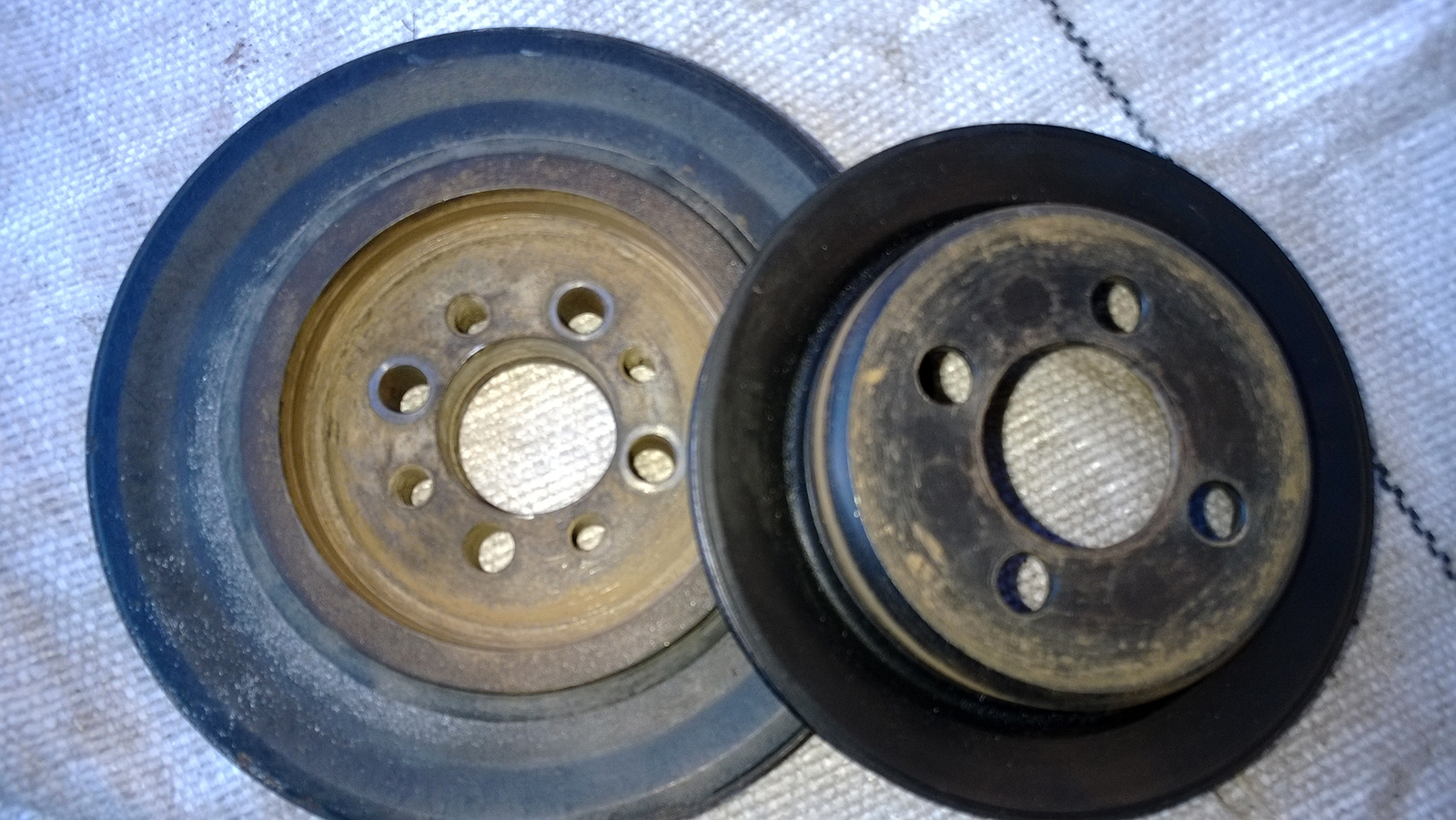

iegadajos stures pastiprinataju 2.0 A9 16v bet man nestav skriemelis viens otram preti. skriemelis kas piedzen udens sukni un geni palika man tas kas virsu bija piepirku klat tikai to kas piedzen stures pastiptinataju. pievienoju ari bildes

PAmeģini apgriezt skriemeli uz sukņa otradi...ja ne tad jamaina pats soknis,tie var but divu veidu,ar garaku vai isaku šotuku.

Jap, sūkņi ir divu veidu ar garāku un īsāku asi.

čakars bija labs (rotācijas asi var parpreset...), es ar preseju štoku pumpim uz āru man bija otrs variants par tuvu blokam =) bet tava gadijuma izskatas ka jamekle cits suknis....

vēl ir variants pie virpotāja pārtaisīt sūkņa skriemeli, tā lai tas būtu uz vienas plaknes ar kloķvārpstas skriemeli.
