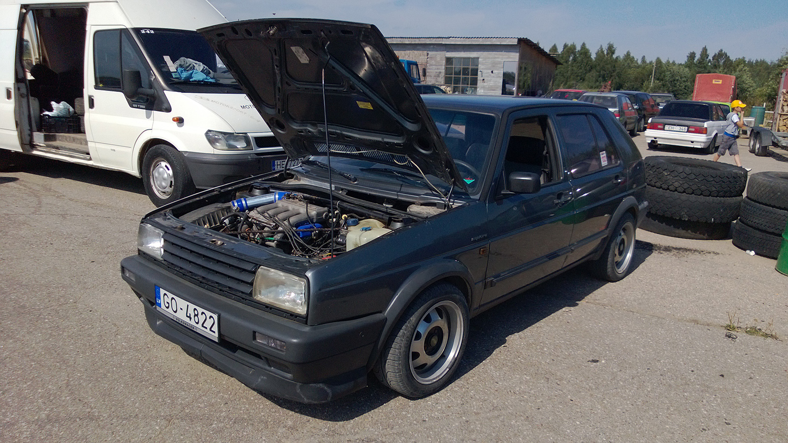

- Tāds viņš izskatās pašlaik.
- golfs.jpg (645.37 KiB) Viewed 699 times
