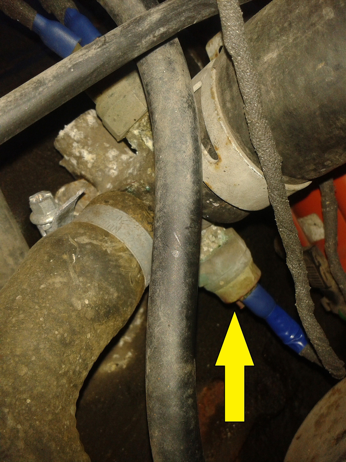

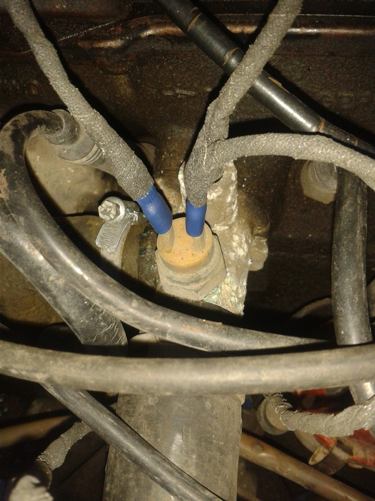

Vai tādu vispār ir iespējams nopirkti atsevišķi un ko viņš dara? (laikam kads tempertūras dačiks)
vnk man nolūza apakšējam dačikam ķepiņas
cerams sapratīsiet ko es domāju!
2014-04-01 19.57.27.jpg (690.45 KiB) Viewed 519 times
šis no augšas
2014-04-01 19.57.14.jpg (652.37 KiB) Viewed 519 times

termoslēdzis ventilātoram ja tas ir tur kur es domāju :|

Tas vai ta nenāk radiatorā? :?

zipo93 wrote:Tas vai ta nenāk radiatorā? :?
Ka kuram, uz 1.6 un 1.8 viņi ir uz patrubka. man uz 1.8 ir tur ir trīs devēji, tem uz kompi temp uz paneli un termoslēdzis ventikam. Te ir karbis un sanāk temp uz paneli un termo slēdzis.

kosmoss19 wrote: Ka kuram, uz 1.6 un 1.8 viņi ir uz patrubka. man uz 1.8 ir tur ir trīs devēji, tem uz kompi temp uz paneli un termoslēdzis ventikam. Te ir karbis un sanāk temp uz paneli un termo slēdzis.
Nu ok, pirmo reizi tādu izpildījumu redzu, bet arī baigi daudz Mk2 motortelpas savā dzīvē nav gadījies pētīt..
To datčiku var simt punkt jaunu pasūtīt, vajag tikai detaļas nr., izskrūvē ārā, notīri un pameklē kkur virsū 9 ciparu un iespējams burta kombināciju.
