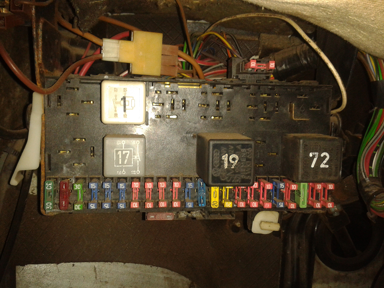

Tāda problēma kad nezinu kurš īsti ir pagriezienu relejs! vai viņš vispār tur ir?
Ja nav pie sānu pagriezieniem vadi pievilkti, tad no kurienes viņus jāvelk, no drošinatāju kastes, priekšas vai aizmugures?

pagriezienu relejs ir labais apakšā, tev vinš ir 72. Pagrieziens sparna spriežot pec shēmas slēdzas kautkur pa visu pie vada, atsevišķas ieejas relejbloka viņam nav. Taka ņem no priekšējās lampas un miers.

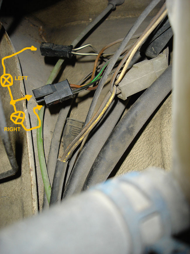

Relejs sanāk tas ar ciparu 72 virsū, ja pareizi atceros CE1 izvietojumu.. No releja tu toč neko neaizvilksi, jo relejs atbild tikai par mirgošanu, neatkarīgi, kurš pagrieziens ieslēgts. Sānu pagriezienus var pieslēgt motortelpā. Tur jau jābūt gataviem štekeriem. Viens ar 2 kontaktiem (male un female) un otrs lkm tikai male. Ar testerīti paskaties, kurš kontakts kuram pagriezienam un velc tik klāt vadus.

tad es domāju kad relejs ir nodedzis, jo pagriežot aizdedzi un ieslēdzot pagriezienu nekas nenotiek nekas nemirgo neko nedara :D
bet pats sledzis pie stures ir vesels jo kad iesledzu pagriezienu ar izslegtu aizdedzi tad deg tās puses gabarīts
kur tādus var nopirkti? relejus

relejam ir jaklakšķ. Jaunu var nopirkt bet domāju labāk aizbrauc uz kādu šrotu un paņem ejošu pa kādu 1€

72. relejs vispār ir aizmugurējai slotiņai :lol:
Viņa vietā vajag iespraust nr. 21, tādi gan jau katram garažā 10 mētājas :D
da blin tad kadu man vajag?:D 21 vai 72?
un jasprauž tur kur man stāv 72?
a ja es gribu lai man pakallejais loga tiritajs strada tad kur to 72. jasprauž?

Vispār tev tur stāv 19 :? Es tos nummurus neīpaši pārzinu orinetējos ēec detaļas koda kas virsū

72. jāpārsprauž 1 vietu pa kreisi un tur, kur viņš tev tgd stāv, jāiesprauž 21.

Paldies sapēros meistarība 3 ir priekšējie, 2 pakļējie un pedējais pagriezieni :| Paldies zippo ka laikus pamanīji
Karoče topika autors (neatceros ka sauc) lasi šo tur vis skaidri pateikts.

Pagriezienu relejam numurs ir 21 (vai 22, ja ir piekabe), un tā pozīcijas numurs vecā tipa relejbokā ir 12 (apakšējā rindā pats labējākais).

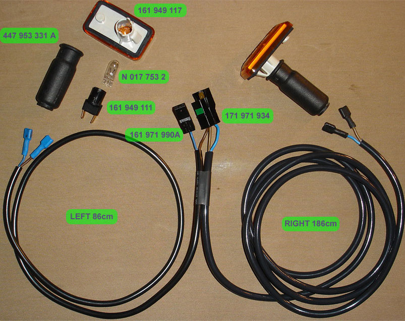

Sānu pagriezienu vadi visiem autiņiem ir jau aizvilkti līdz motortelpai. Netālu no dzesēšanas šķidruma bākas karājās divi spraudņi, viens ar vienu kontaktu, otrs ar diviem. Pie tiem tad arī jāslēdz klāt sānu pagriezienu spuldzes. Vadus var ievilkt neko nejaucot laukā, un visur var tikt klāt. Kādreiz VW bija arī spciāls komplekts, kur bija viss nepieciešamas papildspuldžu uzstādīšanai. Pašizgatavots komplekts ar kabeļu garumiem un detaļu kodiem bildē.
