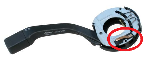

Šitā mēlīte moš skarās, kur nevajag
- Attachments
- Untitled.png (74.89 KiB) Viewed 581 times

Ar mēlīti viss ir ok, ja ar testeri testē uz melītes un uz paša korpusa tad testeris sāk bļaut, kam nevajadzētu būt, jo uzliekot stūri virsu un uzspiežot vai pagriežot stūri viņš savienojas un sit uz īso.
