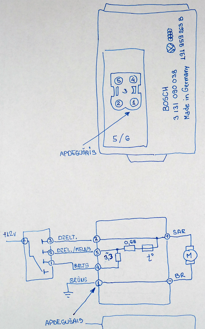

Šodien slēdzot iekšā pečku, pēkšni vairs nekas nenotika. No sākuma nomainīju pečkas slēdzi, nekas nemainījās. tad ņēmu rokās testeri un pārbaudīju, kas notiek ar pečkas ventilatoru, testeris rādīja, ka stāvā pienāk, bet ventilātors negriežas. Visdrīzākais, ka jāmaina viss ventilators, bet vai ir iespējams, ka tur tikai jānomaina kontakti un pats ventilatora motors ir vesels?

Ja spriegums līdz ventilatoram pienāk, tad vai nu nav kontakts, vai beigts motors (nodilušas oglītes). Standarta vaina ir apdegušais kontakts "1" ventilatora ligzdā, pie kura caur spraudni pienāk brūnais (korpusa) vads.
Vajag pamērīt pretestību ventilatora ligzdai, vienu testera izvadu liekot pie kontakta "1", otru pēc kārtas pie pārējiem. Visur jābūt kaut kādiem omiem. Ja iekšā būtu nodegiši pat abi rezistori un termodrošinātājs, tad jābūt pretestībai vismaz starp "1" un "2" izvadu. Ja nav, jāņem rezistoru bloks nost, un jāmēra pretestība tieši uz motora vadiem. Ja arī tur nav pretestības (omi), tad motors beigts.

Dīvainā kārtā, pat ļoti dīvainā motors aizgāja pats no sevis.
Kad pečka nestrādā, gan pārbaudīju kontaktus un visu parējos, bet tas negriezās, kad to izņēmu ārā un notestēju mājās pēkšņi tas aizgāja, iespējams, ka nebija kāds konatks.
Bet 1. kontakts man ir nedaudz apsvilis.

Tad kontakts "1" arī būs bijis pie vainas. Kad man vecais ventilators sāka raustīties, tad pakustinot šo spraudni, motors sāka griezties normāli. Abas kontaktējošās virsmās vajag patīrīt nost no apdeguma, bet cilindrveidīgo mazliet saspiest, lai pēc spraudņu savienošanas ir stiprāks kontakts.
