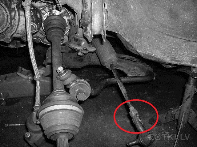

sveiki. Kā vislabāk dabūt nost stūres pirkstu? Pašlaik viņš man tā iekodies, ka taisi kā gribi vaļā nenāk.

pats stures pirksts kuru skrūve nost.
skaties bildē:

Kartigi notiri vitni ar drasu birsti. Es parasti vinu atgriezu pirmo pirms skruve vala uzgriezni. Ja nu galigi nevar jakarse. Janak vala man nav bijusi problema atskruvet. 8)

95% tados gadijumos palidz 2 amuri , ja vieta atlauj nem katra roka pa amuram un klape no abam pusem .
