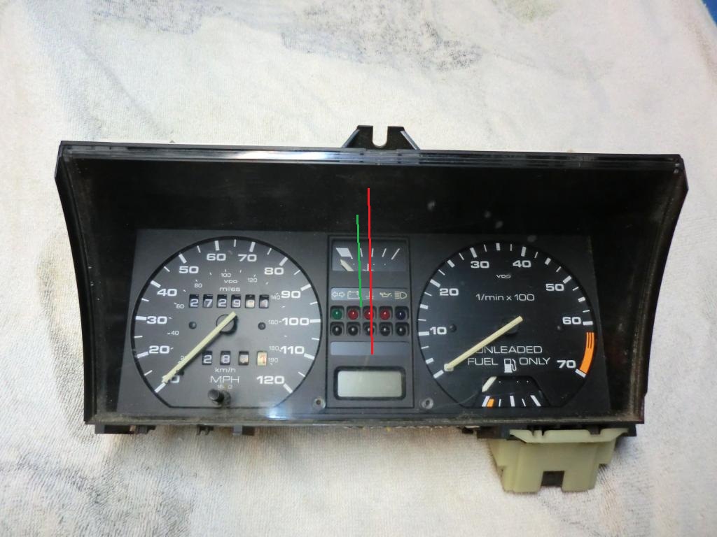

tur jau ta lieta ka nevaru pateikt cik tie gradi ir jo man ir tikai svitrinas bez cipariem :D parasti braucot vins man ir uz 1 svitrinas, bet pavizinoties ar pirmo ,otro atrumu aiziet gandriz lidz 2 linijai .... zinu ka mk5 vins stav uz tiem saviem 90 gradiem uunn vienalga ka tu brauc vai nebrauc temperatura stav ka viena limeni un tad ik pa laikam sledzas ventilators ... pieliksu bildi lai var labak saprast, ta tad ar zalo liniju atzimes kada temperatura ir parasti ( braucot pa soseju,pilsetu, ar normaliem atrumiem) bet ar sarkano ir liniju atzimets tas moments kad temperatura ir uzkapusi, bet nezinu vai vinja kaptu vel vai ari nekaptu, motoru uzvarit ari negribas lai to parbauditu :/ jo parasti ja sanak kad tik talu ir uzkapis tad vnk masinu nobraucu mala un noslapeju ... protams ir variants ieslegt salona ventilatoru un karsto gaisu, bet ko es vasara darisu ? :D lol

Sāksim ar to ka bultiņai arī otrajā golfā ir jāstāv pa vidu.
Ja tev rāda mazāk, tad:
1. termostats var strādāt nepareizi
2. devējs kas padod signālu panelim melo
3. Spidometrs melo
Iedarbini mašīnu un gaidi kad augšējā truba paliek karsta. Tad gaidi kad apakšējā paliks karsta. Ja apakšējā paliek karsta vienlaicīgi ar augšējo - termostats jāmaina.
Kad apakšējā būs sakarsusi, gaidi kad ieslēgsies ventilātors.
Ja būltiņa panelī tuvosies nākamajai baltajai atzīmei aiz tavas sarkanās līnijas, bet ventilātors negriezīsies, tad varēsi sākt meklēt kašķi.

2 svītriņa ir normāla motora temperatūra. Man golfam uzsilušam motoram vienmēr ir pie 2. Par pārkarsētu motoru jāsāk uztraukties pie 3 svītriņas.
