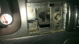

Labdien!
Izmeklēju internetu nu nevarēju atrast informāciju.
Mans auto GOLF III 97 TDI
(1attela) Kas tā ir par detaļu? Un kam tā vajadzīga....?
(2attela) Priekšā kapotam tādu aizsargu kur var nopirkt? Tas ir speciāli izveidots?
Paldies par atbildēm.....

Post by Kavacky » 19.01.2013, 08:35
1. attēlā - klimatkontroles salona termometrs ar mazu ventilatorīti, kas sūc gaisu iekšā, lai termometrs precīzāk dod signālu. Vajadzīga nu tā pavisam vienkāršā iemesla dēļ - lai zinātu, vai tevi vajag sildīt, vai atdzesēt.
Ja tas ir tavs paštaisīts attēls, tad izsūc no turienes putekļus, ventilatorītis priecāsies.
PS: Vairāk lasi šeit, kur rakstīts "Climatronic".
