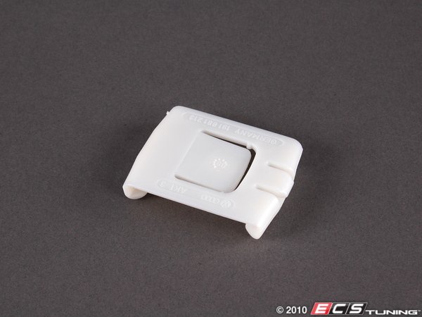

Mans domāt, ka trūkst detaļa nr 57 , t.i. neliela plastmasas detaļa, kura uzspraužas uz sēdekļa sliedes.
Vēl ir tāda gumijas detaļa, kura nāk starp virsbūves grīdas daļu un sēdekli
izskatās šādi
izskatās šādi
