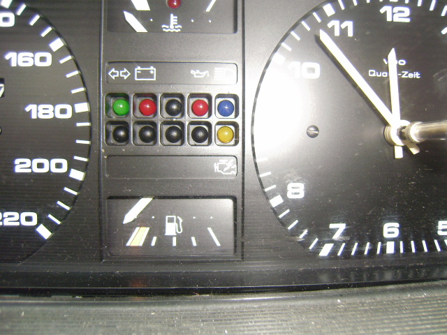

kur Mk2 91.gada Jettai atrodas check engine lampiņa?
Tu savam nominīji zondi un viss atrisinājās?[/quote]
manam ir tā lampiņa.
zondi neesmu nomainijis vēl,jo nevar atskruvet,ja lauzis var nakties mainit visu kolektoru.
Laurinovics
Posts: 127
Joined: 13.11.2013, 15:31
VW: mk2 1.8 mono.mk2tdi
Location: tukums
Re: Golf mk2 1.8 8v mono
Post by Laurinovics » 08.04.2014, 12:55
bilde
gurcovs
Posts: 136
Joined: 08.07.2012, 18:47
Post by gurcovs » 08.04.2014, 16:43
Nē, šāds panelis man nav. Pārbaudīšu zondi, un pēc tā jau redzēs ko darīt tālāk.
