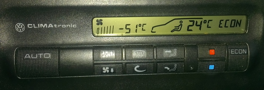

Man ir WV Golf 3 97 gada. TDI 81KW kupeja. Un man brīžiem parādas klimata kontrolē šāda kļūda.
Arējā temperatūra - 51 grāds.
Kļūda varētu būt ārējā sensorā? Kur viņu var atrast....? :?:

Pasažiera pusē aiz bampera restītes, pie taures.
PS: Tev nekad nav tā, ka pūš nevis vienmērīgu siltumu, bet tad par aukstu, tad par karstu ( un pūš nevis maigi, bet tā pamatīgi )?

Pazīstama vaina :/ Meklē zaļo temperatūras devējā, kas ir priekšējā bamperī labajā restītē.
Vismaz man pie šiem -50 pūta iekšā ļoti kastu gaisu (AUTO režīmā).
Man ir vaina pie pagarinātiem/lodētiem vadiem pie šī devēja, dažreiz parādā nekontakts un tad ir gļuki.
