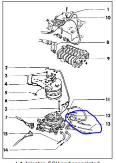

atvienojot Temp daciku,vadibas blokam butu jasaprot ka ara ir kadi entie minusi,un pie ieslegtas aizdedzes kad vinu atvieno var dzirdet ka noducas motorins-tuksgaitas regulators,drusku paver klapi,
taa melna kastite ar pulki pret droseles sviru tas ir tuksgaitas regulators un kalpo ka sledzis lai nodotu blokam signalu par atlaistu vai piespiestu droseli,
man bija ta ka pie sitadiem apgriezieniem es parasti pie rucosa motora drusku patureju gazi un to sledzi paspaidiju,un tad atlaidu,apgriezieni nokrita,pilnigi iespejams ka vnk atlaizot pedali tas sledzis varbut netiek izspiests un bloks nesanem signalu par tuksgaitu.

Re: mk2 1.8 mono tuksgaita
A varetu but ta ka pie si te da4ika nepieiet strava uz (meln balto vadu ) tapec vins ari ta gluko?
