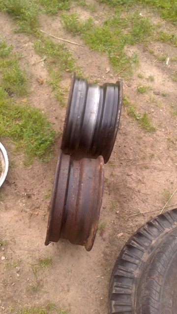

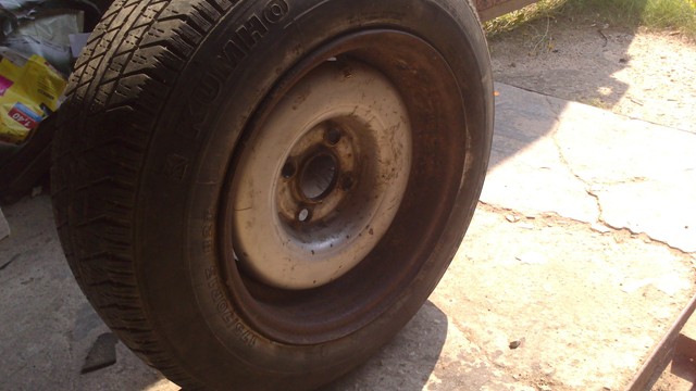

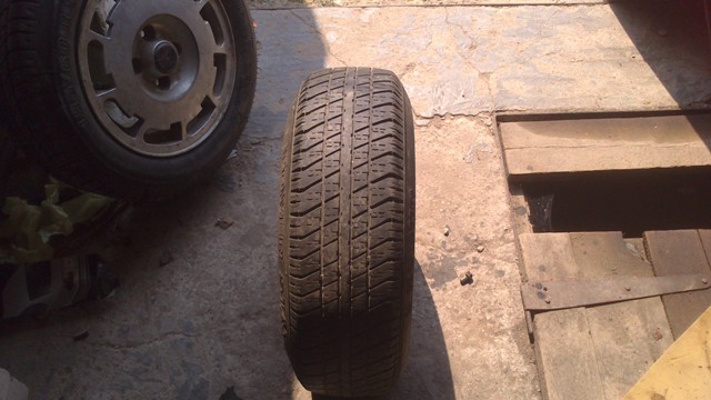

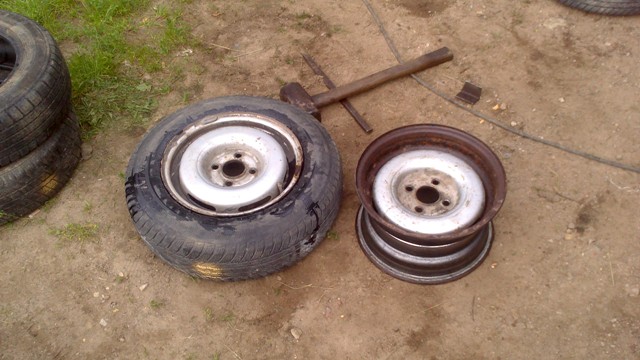

var uzmetinat no 8 diskiem vienu komplektu,bet tur vajag virpu un loooti labu metinataju :D.........protams ka tikai testejam sadu domu :D meginajam ar veciem 13 collu originaliem blekja diskiem :D pa metinajumu laiz nost gaisu un ripu ari var uzmontet virsu(ar lielam mokam jo motejam ar rokam)

andersons800 wrote:var uzmetinat no 8 diskiem vienu komplektu,bet tur vajag virpu un loooti labu metinataju :D.........protams ka tikai testejam sadu domu :D meginajam ar veciem 13 collu originaliem blekja diskiem :D pa metinajumu laiz nost gaisu un ripu ari var uzmontet virsu(ar lielam mokam jo motejam ar rokam)
disks lokaas ka montee virsuuu..
