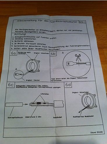

Ieliec pretestību un nodzēs kļūdu.

Protams, ka uzleks atkal, ja vadi pliki. Aizbrauc pie kāda elektriķa, lai ieliek pretestību un kompis domās, ka viss ok, kļūdu nemetīs.

Nu tev lai iet pa sarežģīto. Šaubies vai nešaubies, bet neesoša airbaga vietā ir jāliek vai nu airbags vai nu pretestība.
