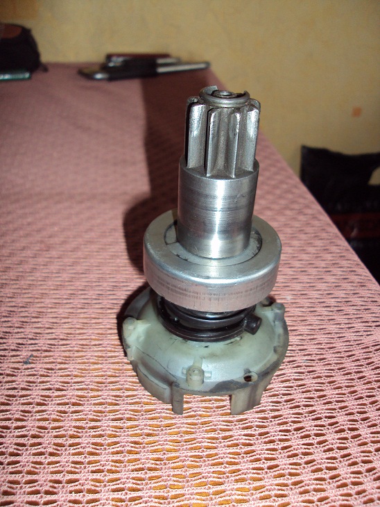

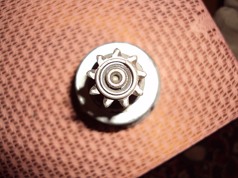

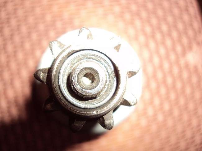

Sveiki kāds nezin kādā veidā var izjaukt polo 1996 gada 1.9 D startera bendiku?
Aukšā itkāir splinte zem tādas kā šeibes bet viņu nevar dabūt arā nesitot uz iekšu ne arā raujot.

Post by janka01 » 03.02.2012, 17:22
bildes
DSC05283 - Copy.JPG (165.92 KiB) Viewed 293 times
DSC05284 - Copy.JPG (216.86 KiB) Viewed 293 times
Re: Polo startera izjaukšana
Post by ASRock » 03.02.2012, 17:35
vispirms gredzenu ar amuru uz leju,pec tam mazo stoporgredzenu jaonem un gatavs

Post by janka01 » 03.02.2012, 17:42
Uz gredzena uzliku 9 muciņu un situ ar āmuru, bet nekas nenotiek.

Post by janka01 » 03.02.2012, 20:10
dabuju savādāk vaļā. pa pasu vidu uzsava ar dorniti un iznaca viss uzreiz :D
