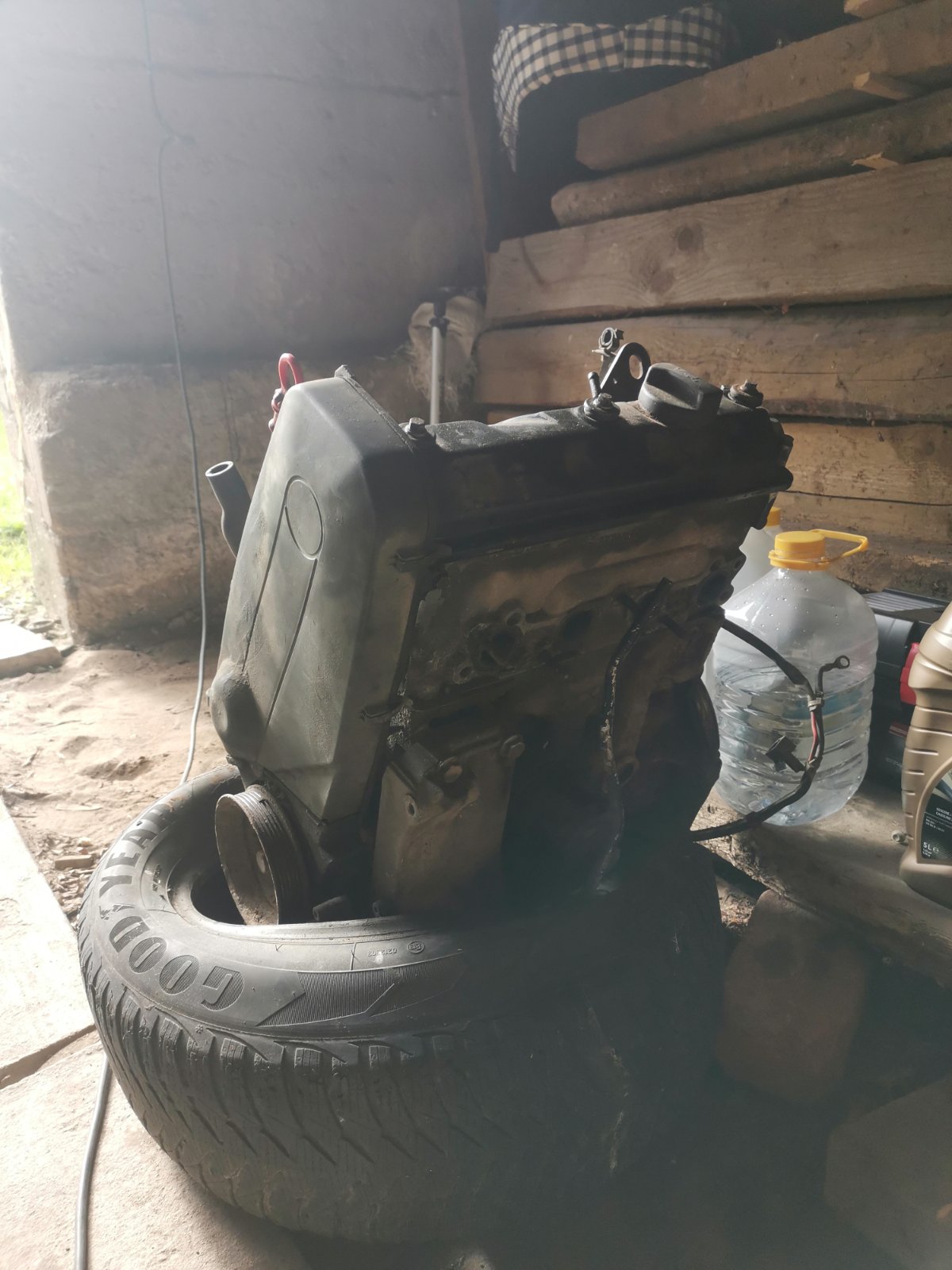

Pieķēros nedaudz vairāk galvai - pārbaudīju kompensatorus, jo beidzot sapratu kā to izdarīt :D Trīs kompensatorus varēja mierīgi nospiest ar pirkstiem. Noņēmu sadaleni, izņēmu kompensatorus un no 5gb spiedās ārā eļļa uzspiežot pa viņiem. Viens pēc sajūtām saspiedās VISMAZ 1mm bez lielas piepūles. Ielikti jauni. Cerams, ka tie bija daļa graboņas.
Pārbaudīju vārstu sēžas ar ūdens testu. Varbūt varēja ņemt kaut kādu "plānāku" šķīdumu, bet nu nav WRC dzinējs. Neviens vārsts ūdeni nelaida garām. Tāpēc nemaisījos vēl dziļāk, lai nesāk smirdēt.
Uzlikts seklāks karteris
Motors iekabināts
Apkarināts un sagatavots "prime'ošanai"

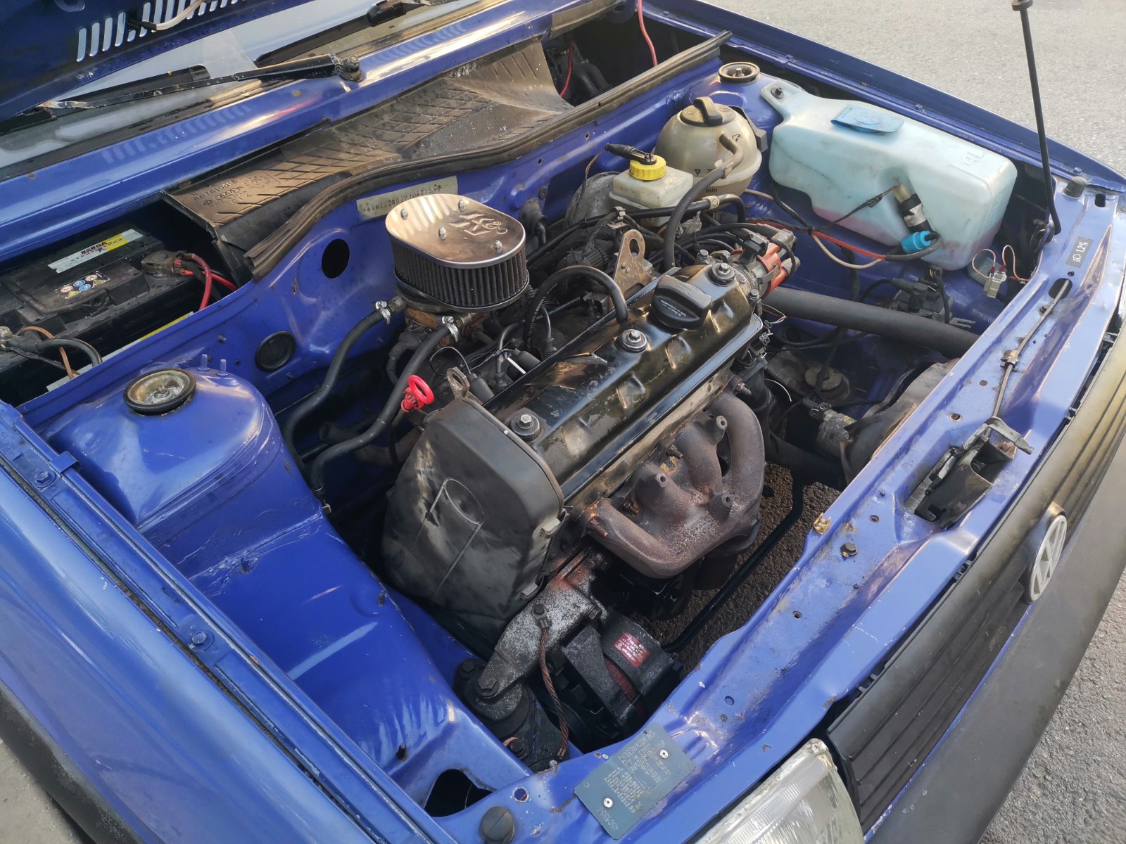

Šodien dabūju lādētāju akumulatoram, palādēju, papumpēju eļļu, atkal palādēju, mēģināju šķilt.
Piedarbinot eļļas manometrā parādijās bišķīt šoks - 5 bari tukšgaitā, 10 bar uzgāzējot. Pieņemu, ka kļūda varētu būt kādi 20%, bet tomēr. Bet tad uzsildīju un nokritās uz 1.5bar tukšgaitā.
Sildīju tik ilgi, kamēr viss sāka burbuļot (likās ļoti ātri, laikam ir jau vasara) un sapratu, ka ventilators bija piesprūdis un nepūta. Un arī bija ievērojama eļļas sūce, kas to būtu domājis, ka zobenes vāka skrūve noizolē caurumu.

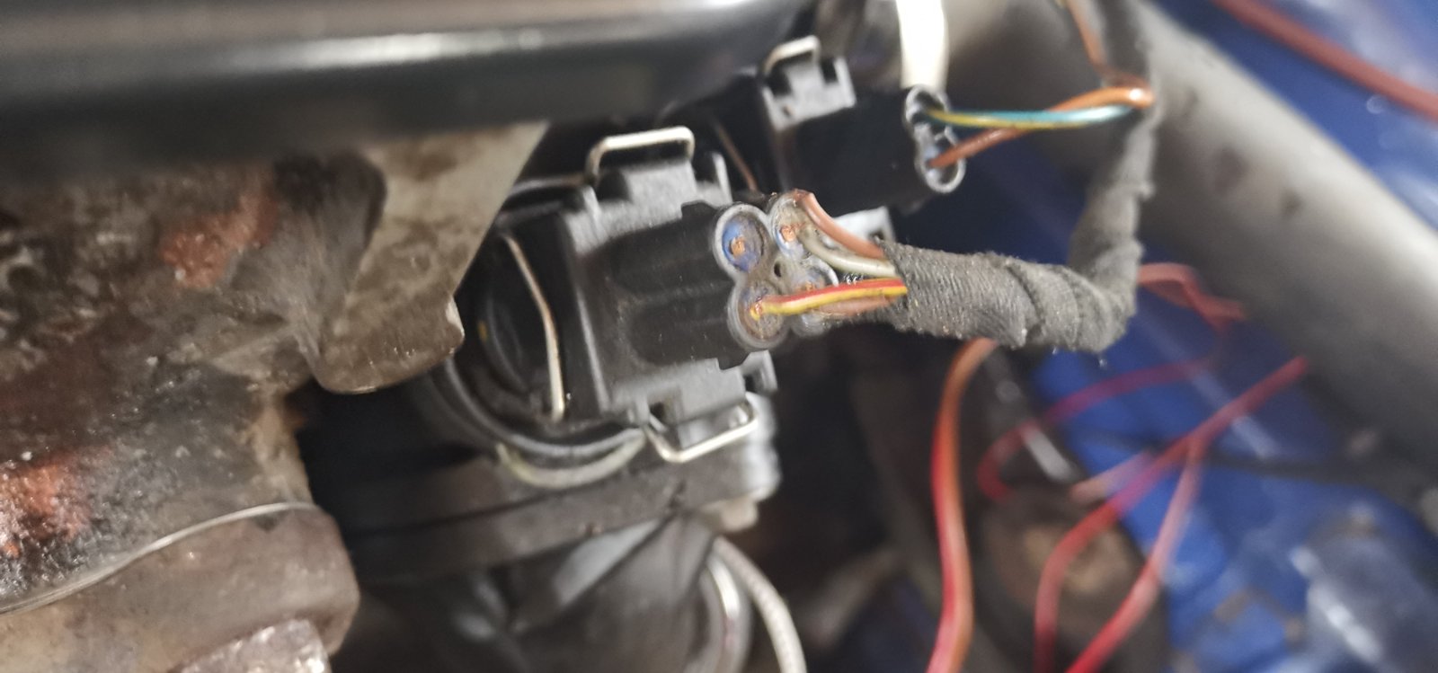

Jāsalbo vēl šis, kas nezināmā veidā ticis traumēts, jāpieliek zonde, filtrs, pusasis un būs jau braucams, laikam.
Šadi skan otro reizi izsildīts līdz ventilatora otrajai griešanās reizei. Ir labāk, bet knakšķ kaut kas tāpat, bet nu jau man laikam vienalga, brauks un redzēs. Tukšgaitā nedaudz izlaiž, bet varbūt saistās ar zondi un sačakarēto štekeri.

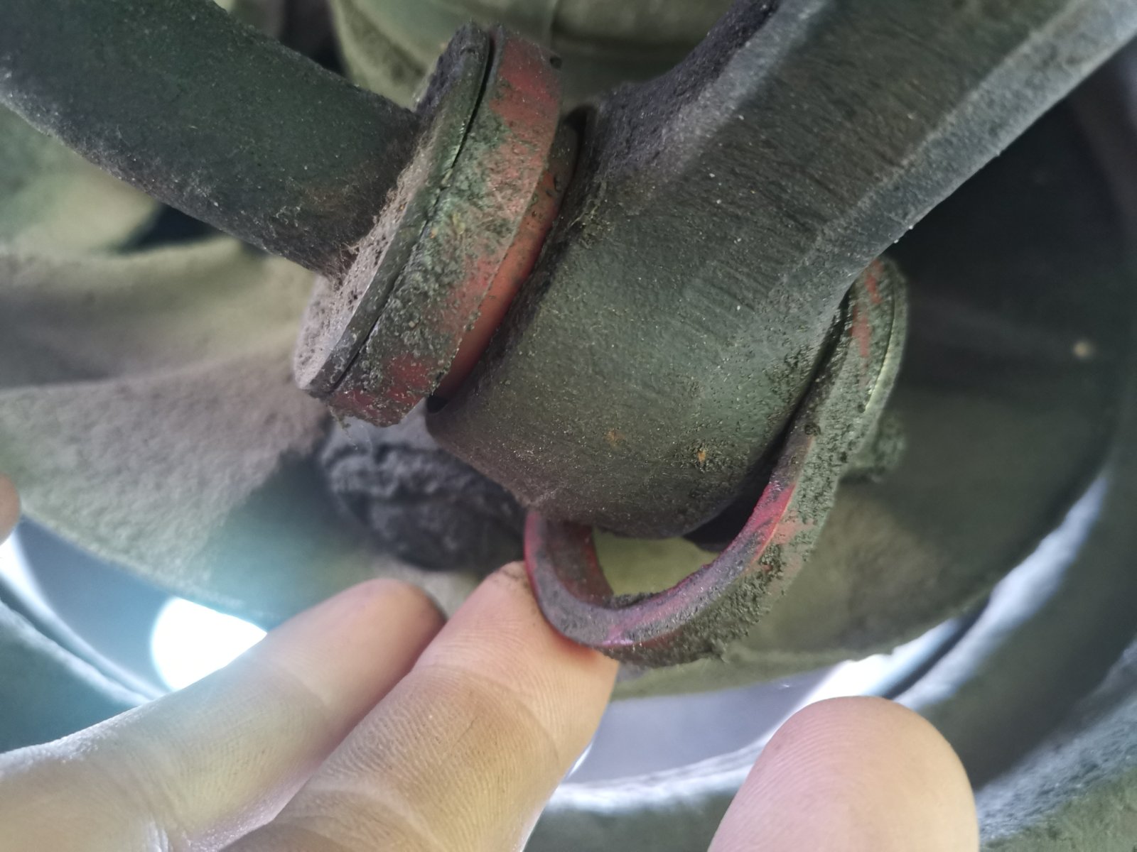

Nopirkts vēl viens klucis vāku dēļ/kad satikšu klani - dēļ

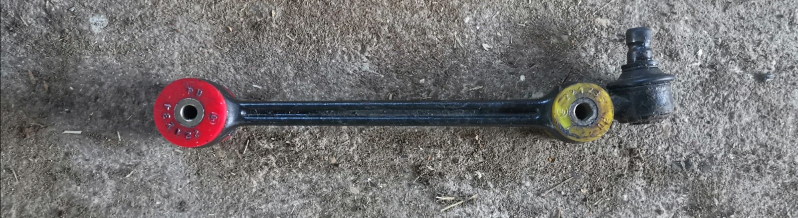

Papētīts, kas piekarē savādi jūtās.
Tā kā šīm ir mūža garantija, aizrakstīju uz ražotni, rīt izsūtīs pāri dzelteno bukšu bez maksas :D

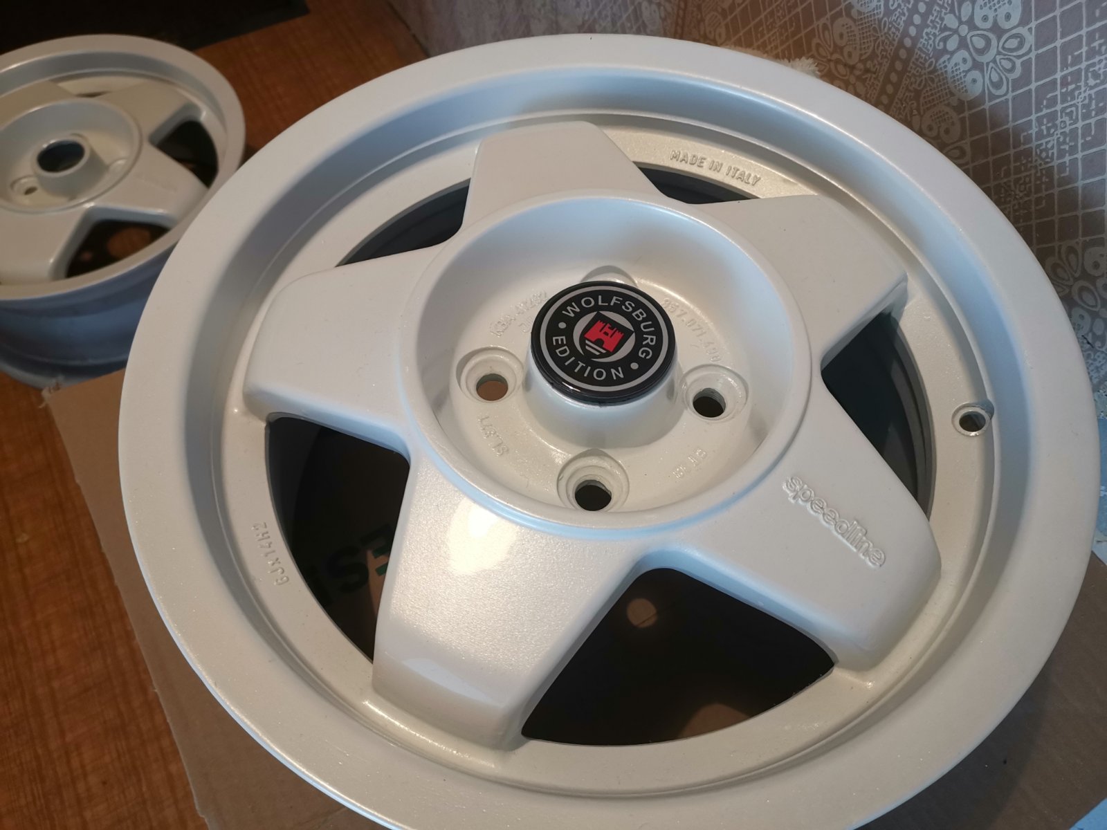

Kādu brīdi atpakaļ sakrāsoti diski - gaida riepas.

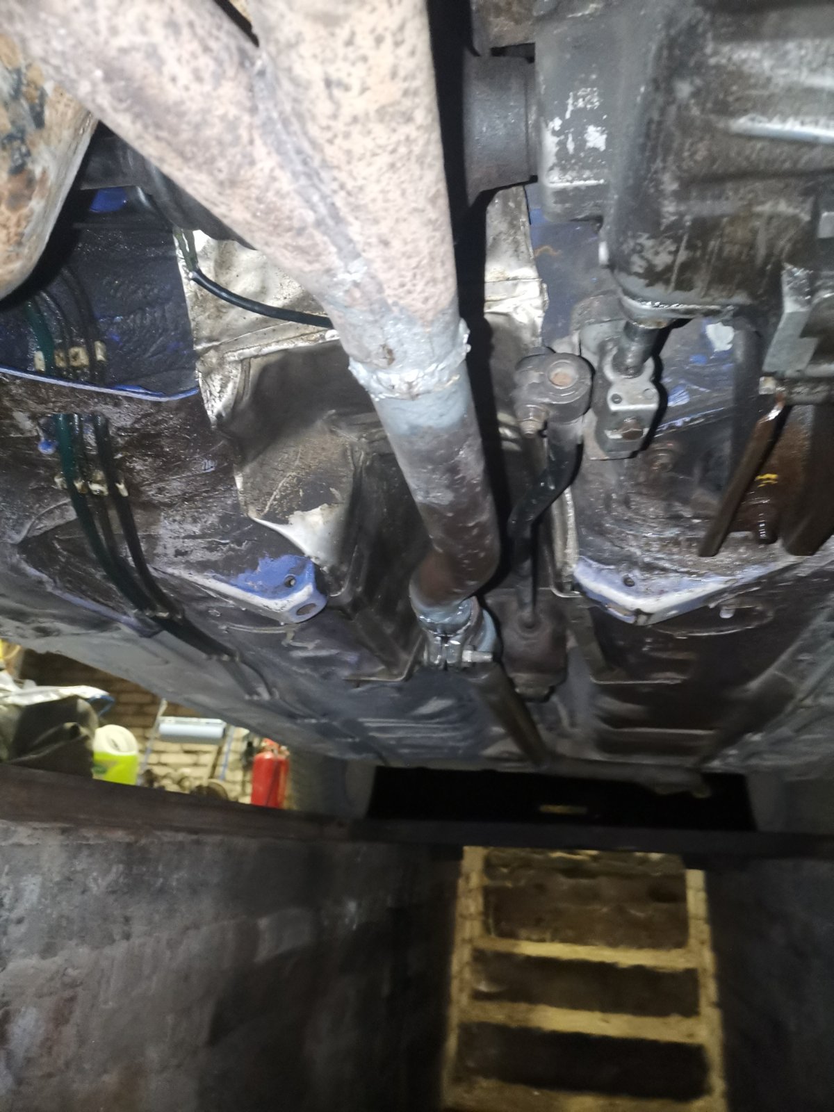

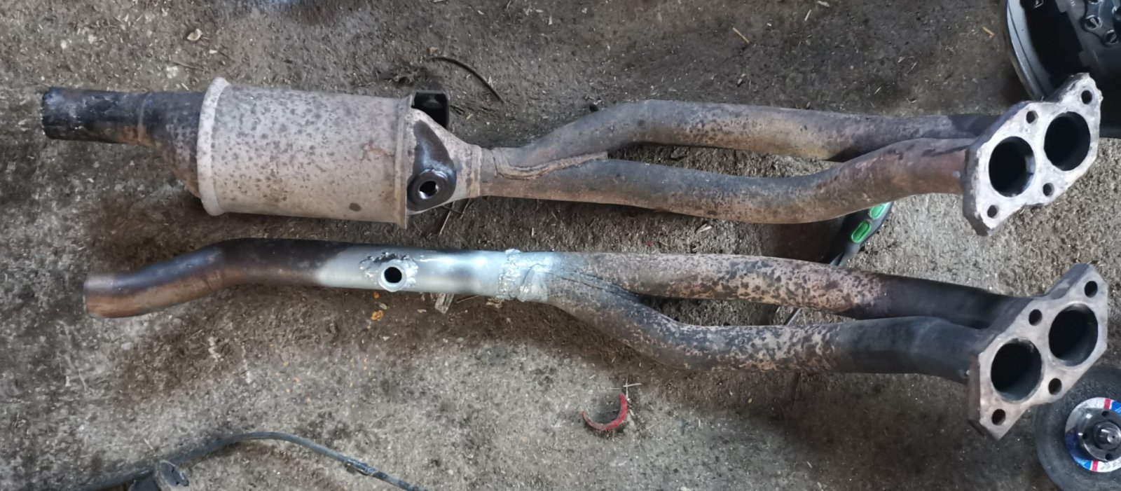

Uztaisīts de-cat un izravēts vidējais bundulis, "jaudas" un skaņas nolūkos. Ar aizvērtiem logiem, salīdzinot ar to kā bija iepriekš, skan ta ka limuzīnā, bet, atverot logus un uzstiepjot starp mājām, trobelis arī ir. Smukākos metinājumus nenobildēju, bet sāk jau piešauties roka. Salīdzinot ar Golfa biksēm, izskatās kā rūpnieciski metināts. Interesanti, ka oriģinālās rores visas bija no nerūsējošā tērauda, tikai gala bundulis bija cinkotais tērauds.
Tagad tik bildēs pamanīju, ka bikses ir reāli dažādas, bet nu virsū varēju dabūt tā kā viss bumbās.
Beidzot arī saliktas visas Poly bukses - gan bezmaksas sūtītās, gan iekšējās, kuras iepriekš nebiju uzlicis, nedaudz jau ir koka ratu efekts, bet stabilitāte man patīk.

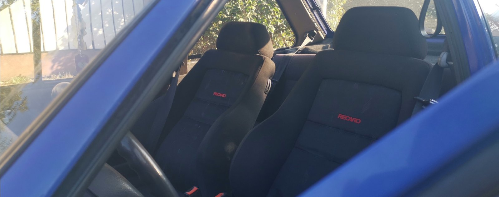

Nepatīk, ka zemākā pozīcija ir nenormāli augstu brāl'.
Laikam nākamajā reizē visa regulācija jāfleksē ārā un pats spainis jāpiemetina pie rāmja.
Cerams pa logu neizlidošu 😂

Es savaa 86c ieliku taburetes no Corrado un tie seezh ljoti zemu. :thumbs:

Lasīju, jā, bet man prasās lielāki sānu atbalsti

Kas tie tādi, mk4 ķebļi? Sa3,14sīsi mašīnu; tās lielākais trumpis ir vieglums bet tie ķebļi ir smagi... :lol:

MK3, baigi milzīga atšķirība nav, ja izņemtu augstuma regulāciju, vēl mazāka atšķirība, bet vismaz braucot ātrāk par velosipēdu nav jāķer stūre līkumos
Papildus - šiem beņķiem atzveltne ir daudz augstāka un līdz ar to kārtīgi nevar atliekt uz priekšu, kas padara auto principā divvietīgu un tātad aizmugurējos beņķus varētu celt ārā :D
Un ja kādreiz jāšu to auto minirallijā, tad papildus svaru vajag, lai kategorija atļautu
