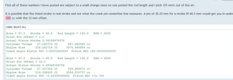

promesim vel
- Attachments
- pin oset.jpg (69.53 KiB) Viewed 3811 times
Re: Noderīga informācija par 16v ieplūdes kolektoriem.
Nu?
Augšā ir tipa virtuāls motors bez pirksta nobīdes, apakšā - ar.
Augšējam ir savs gājiens, apaksējams savs.
Bet kloķene starp AMP->ZMP iet 177.15, bet ZMP->AMP 182.85deg.
Gājiens 60.8 - uz abām pusēm protams! Ja neņem vērā kaut ko no Einšina...
Vienīgi kamdēļ visi netaisa ar nobīdi vai visi bez - to gan es lāga nesaprotu.
nu tie, kas netaisa ar nobīdi, netaisa tāpēc, ka nejēdz visu forši sarēķināt
būtu forši tādas animācijas, kā iedevi, tikai ar nobīdi, lai vieglāk pafiškot, a to atkal vēls un galīgi nedomājas.
atļaušos atkal paminēt
viens, kas nāk prātā, nobīdot, moš samazinās slodze maiņas punktos?
otrs, nesanāk tā, ka pavirzot piemēram pa kreisi, neliels "uzsvars" uzliekas uz darba takti (nu protams zaudējot saspiešanā) ?

VAZam tak tā nobīde bija. Pamatā, lai paātrinājuma pīķis nesakristu ar virzuļa pārmešanos uz pretējo sienu. Vienīgi, ja pareizi atceros, tad darba gājienā berze bija palielināta. Yamahai ir normāli - tieši darba gājienā virzuļa sānspēks ir samazināts.cypress wrote:nu tie, kas netaisa ar nobīdi, netaisa tāpēc, ka nejēdz visu forši sarēķināt![]()

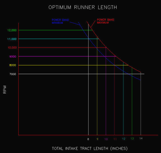

te bus iepludes garumi grafiks, un sameklejiet neta "intake bellmouths” diezgan svariga lieta gaisa iepludei -lai nav galigi nogriezta truba

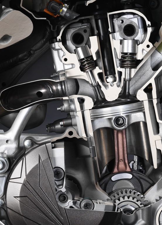

par to nobidi- gandrisz visiem musdienigiem ta ir pirksta -1-2mm drizak lai atslogotu sales ,kloki-lai nav viss amt taisna linija- yamahai tur jau ir klasisks (latviski nezinu ) bet cik atceros "dezasiacija"- tadi mot .griezas tikai viena virziena un dot iespeju sasniegt lielakus max apgriezienus, yam 2010 griezas pret pustena virz.

Nu re kur tas grafiks dod vēl trešo rezultātu papildus tām abām formulām
Tai Yamahai ir interesants ieplūdes trakts: vienā vietā tas strauji izmaina diametru!
Skatoties te, man sanāk, ka tā Yamaha tomēr griežas pa pulksteni, skatoties uz foto.
http://www.mcnews.com.au/2010_Bikes/Yam ... _Intro.htm
Ja mēķis ir samazināt berzi pret sāna sienu darba gājienā, klanim tad ir jābūt "paralēlākam" pret cil. asi.
GintsK wrote:Nu re kur tas grafiks dod vēl trešo rezultātu papildus tām abām formulām![]()

GintsK wrote:Skatoties te, man sanāk, ka tā Yamaha tomēr griežas pa pulksteni, skatoties uz foto.
pa cik tur nav kedes piervads ,bet zobrats un bildes un zim ir no dazadam pusem -drizak foto pret zimejuma pa ..
Tā bide tak ir mocim no labās puses, jo ieplūde viņam ir no priekšas!
Sanāk kloķene pa pulsteni (braukšanas virzienā), ieejošā kārbas vārpsta - pret, izejošā - atkal pa. Tālāk ķēde uz riteni. Zīmējums un foto man izskatās no vienas puses.

GintsK wrote:Tā bide tak ir mocim no labās puses, jo ieplūde viņam ir no priekšas!
kaut ka mes redzam dazadi
