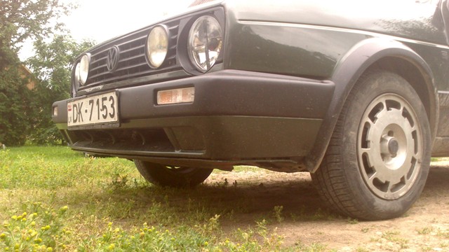

Post by andersons800 » 31.07.2012, 00:12
un seit ir priekshejais sakrasotais buferis(jau paspeju nosmeret ar Latviju :D )
