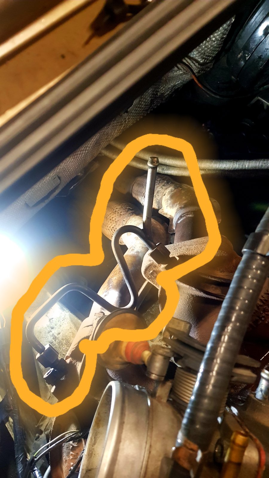

Kāds zina, kas ir tas? Otram VR6 nav tāda.

Tā truba ar pliko galu [uz kura būtu jābūt zilam gumijas korķim uzspraustam] ir domāta lai mērītu atgāzes pirms katalizatora.

Bija korķis, norāvu nost lai paskatītos, kas tur iekšā darās :D

Nekas tur nedarās - pieņemot ka tev katalizators nav, vari droši uzbūvēt kādu korķi ar ko aizkorķēt [aizskrūvēt] to caurumu kolektrā ciet. Es golfam jau kādus 3 gadus atpakaļ to trubeli nolikvidēju.

Tas nav SAI (secunday air injection) vai šitiem tāds nenāk?

Vot velk tur gaisu iekšā, bet viņš ir aiztaisīts.

Tas nebūs tikai jeņķiem bijis?

SAI ir vadības bloka darbināts sūknis...
