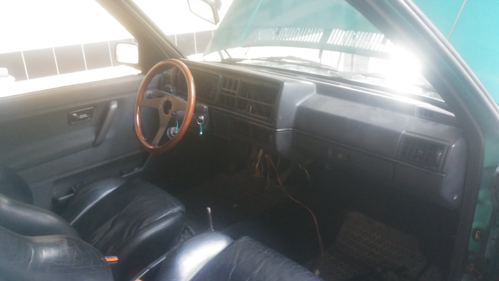

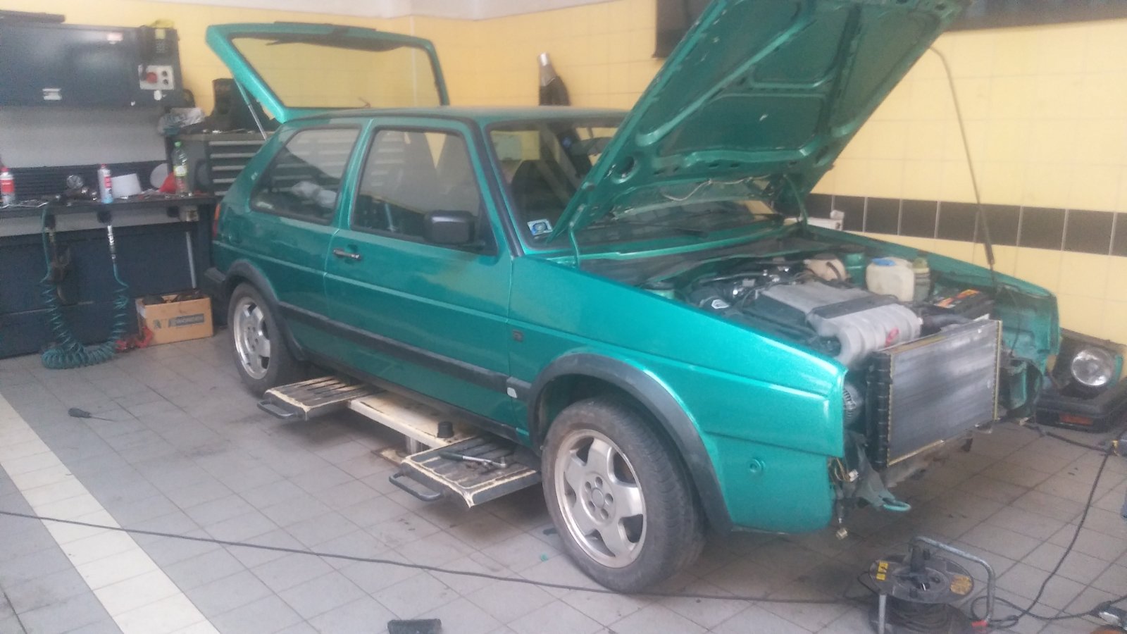

Beidzot var braukt,kaut ir vel dažas problemas
Aizmugure kkada škiba savirze
Nestrada taure
Nedeg spidometra un parejais apgaismojuns,kaut 9v itka bija pienakuši
Nedeg 1 numura apgaismojums
Nav tahometra)
Kļuda par atruma deveju,nez vai ietekme paatrinajumu,bet stav trose)
Veikala bija tikai 1 stavbremžu trose

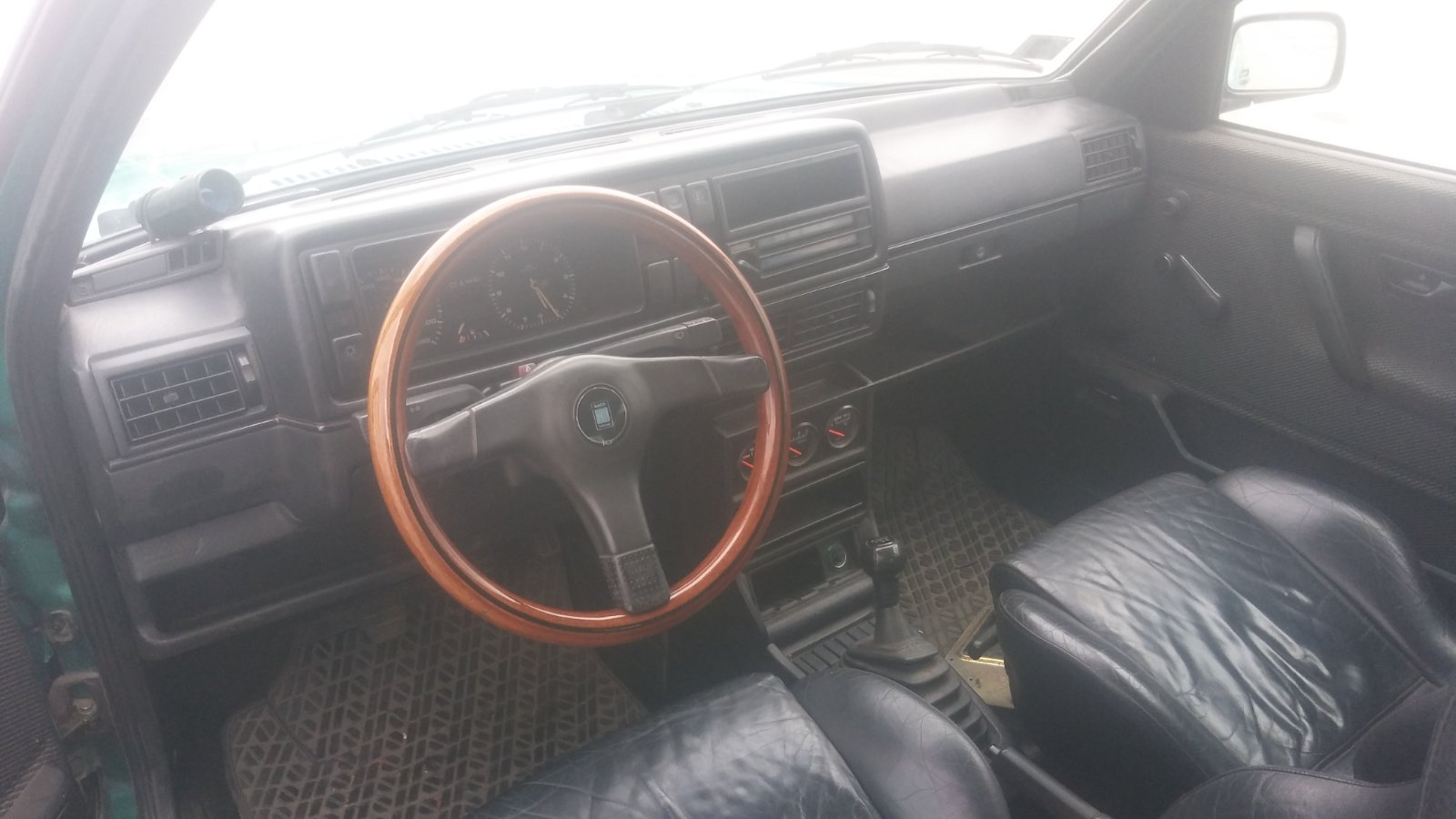

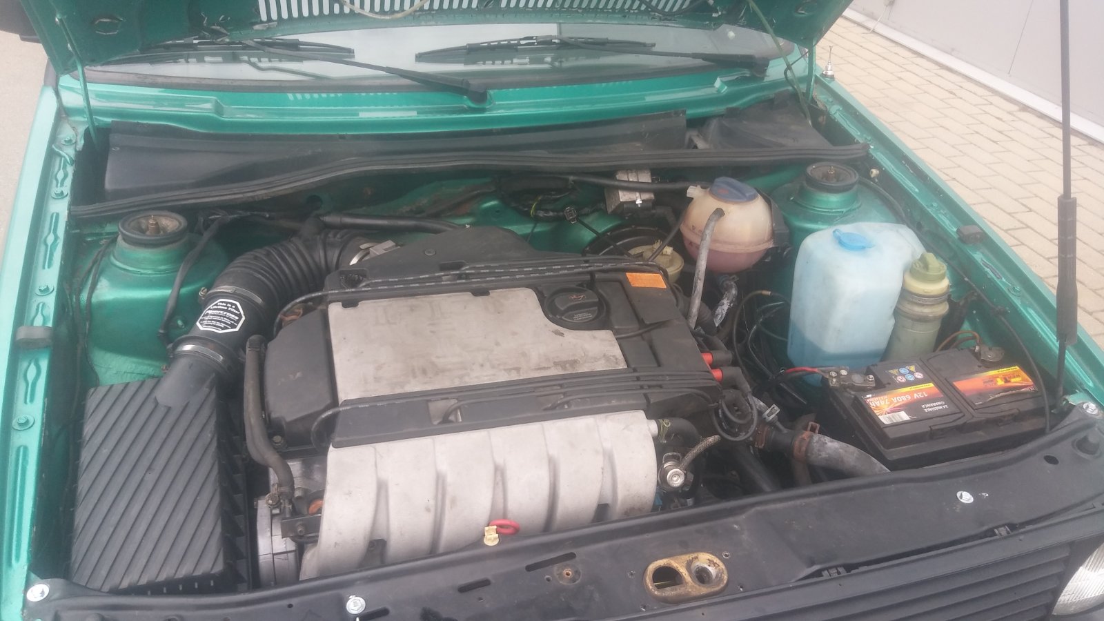

Uh kā sāku smieties kad sapratu ka "nav tahometra" nozīmē nevis "nav pievienots tahometrs", bet gan lielo pulksteni - normāla motora un spidometra kombinācija sanākusi :lachtot: Kad liksi spidometru ar tahometru, kā to vienosi klāt? :)
Re: ASRock"s MK2 Final Edition.VR6
Post by ASRock » 10.06.2019, 23:15
Nu iedo ideju ka uztaisit,ir ievilkts vads no 1 kontakta spoles,pameginats kiņiešu tahometrs-secinats ka var tadu tikai bernu rotaļmašinai pieskruvet.
Vr6 ir tahometra signals no komjutera ari,bet izmantot to priekš mk2 tahometra nav iespejams ari.
Man ir ari Digifiz panelis ja zini ka to pieslegt)
Kad bus laiks gribu pameginat mk2 paneli iebazt b3 vr6 tahometru

Manējais spidometrs izmanto tieši tādu signālu 8) Viss kas jāizdara četru katlu gadījumā - jāiebrauc ar lodāmuru tahometra platē un tur jānovāc sprieguma dalītājs. Tavā variantā vēl nāktos paspēlēties ar viena kondensatora un/vai pretestības nomināliem lai dabūtu tahometru pareizi rādīt ar sešiem katliem. Ir jau vēl ķep ļep variants ar divām diodēm paņemt no divām OBD2 spoļu pakas spolēm signālu.
Zinot ka tu taisies iet uz programmējamu vadības bloku, jautājums kāda veida tahometra signālu spēj dot laukā tas - VEMSim atliek tikai attiecīgajai izejai, kas tiks izmantota tahometram, uzlodēt 500 om pullup pretestību standarta 1 kom vietā, un attiecīgā ieeja spēj darbināt vecos tahometrus; pārbaudīts dabā uz B2 audī, kam tahometrs tāpat pie spoles slēdzas.

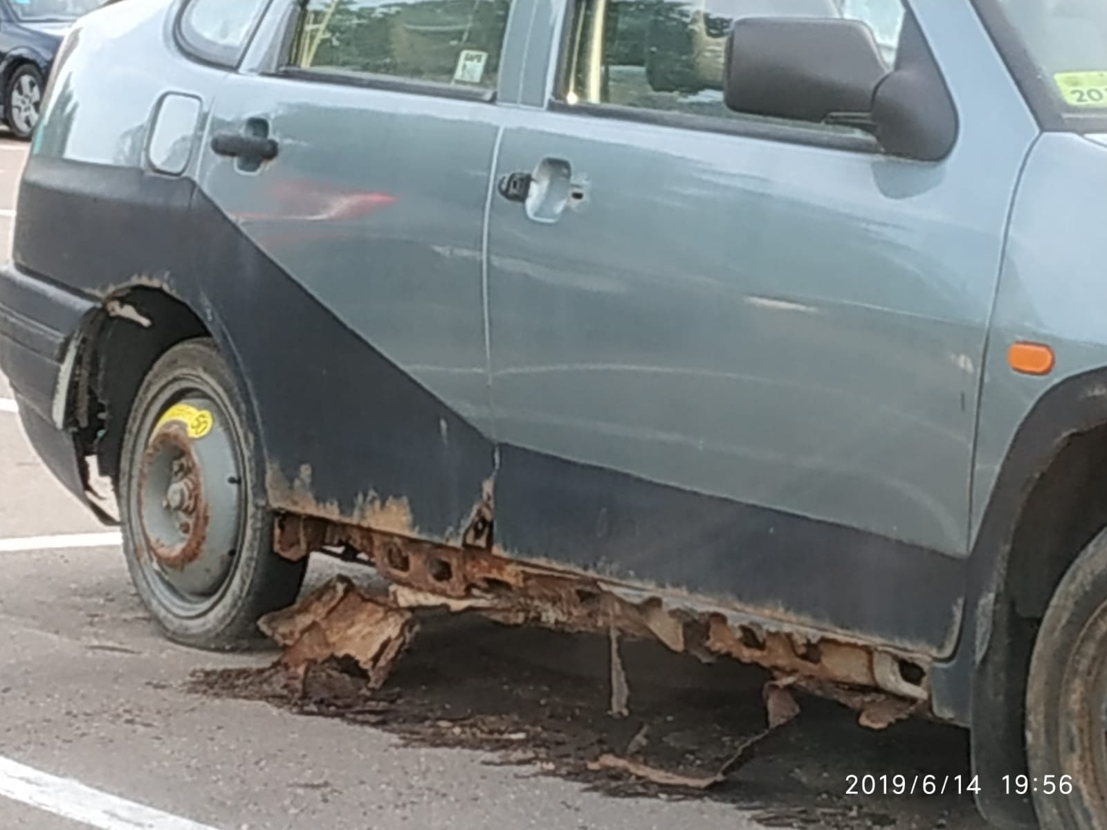

Te dzivo istie rat styleri,pie katra veikala metajas mašinas aizmirstas,cilveki brauka bez numuriem,bez tiesibam domaju ari,policija ar UAZ)skate vecam mašinam 2015 gada)parkojas ka grib)
Paša centra pie piemenekļa kkada galvenais caurlaidi no makdaka ielikt)
