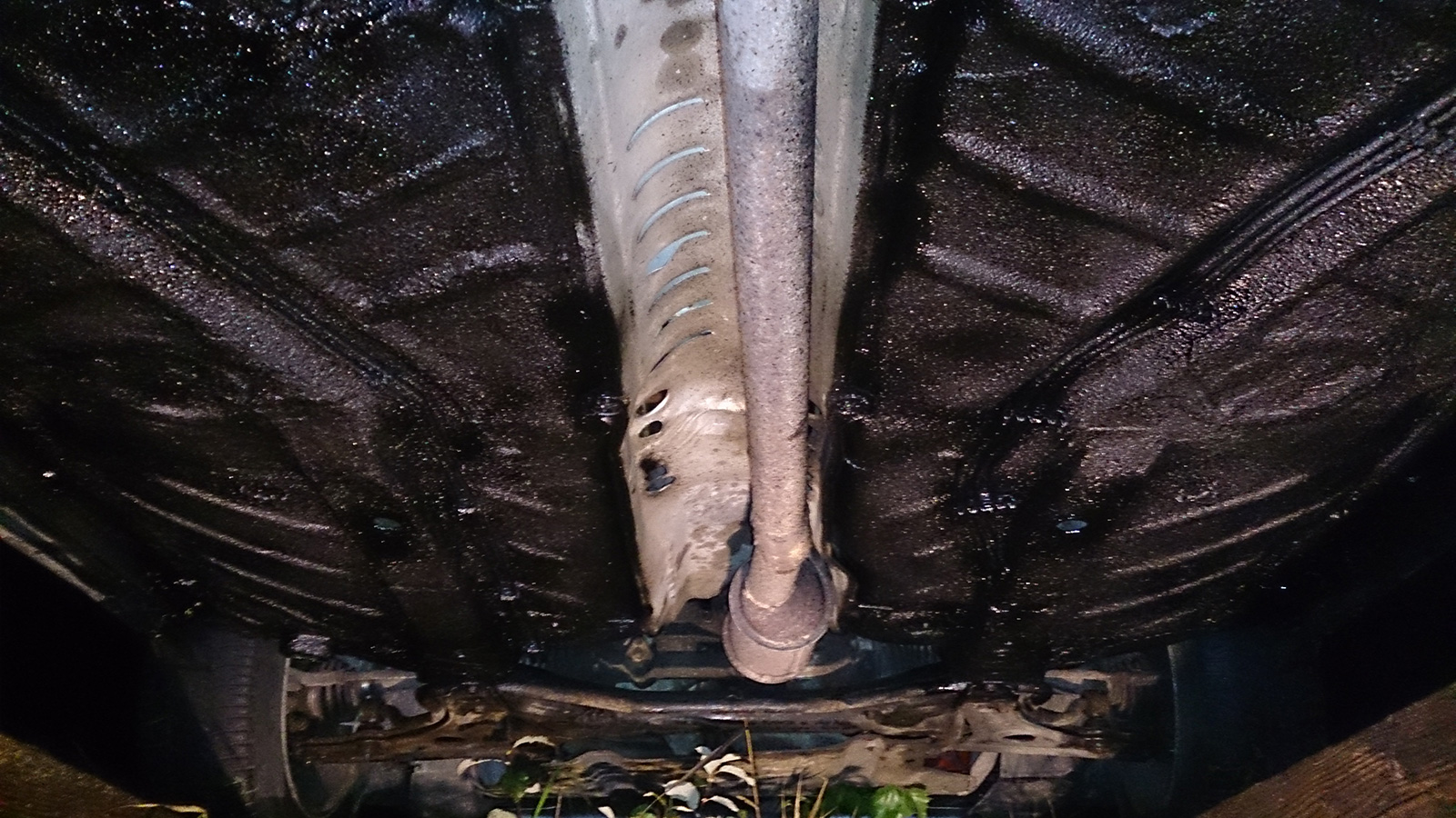

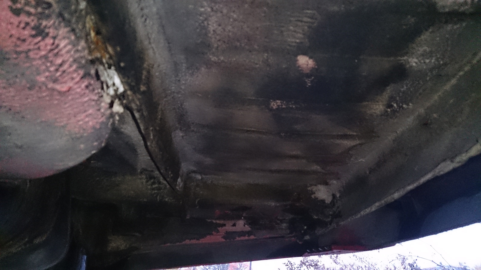

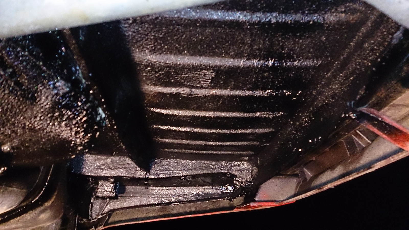

Gatavojamies ziemai
Pēc mazgāšanas ar Karcheru
Kamēr tikmēr pienāca tumsa, bet grīda ir gatava
Cerams, ka nebūs dibenā darbs un materiāls, pirmo reizi mūžā darīju šādu lietu. Nākamreiz zināšu, ka jāvelk cimdi un kkāda maska :D

Ar ko tu smereji apaksu?

Visus skrāpējumus un rižumiņus vajadzēja saziest kaut vai ar grīdas krāsu, vai vismaz ar brunoksu sapūst. Jo grubulis ir mitrum caurlaidīgs..

Elijah wrote:Visus skrāpējumus un rižumiņus vajadzēja saziest kaut vai ar grīdas krāsu, vai vismaz ar brunoksu sapūst. Jo grubulis ir mitrum caurlaidīgs..
Cik skatījos auto krāsās ir arī grīdas mastikas, kas izspiež mitrumu zem viņas, nezinu vai tā ir vai nav, pats arī domāju šonedēļ nopiķot grīdu, jo esošais piķojums sāk izskatīties paskumjš :D

Es saku ņem krāsu, mastika ir tāds pats sūds kā grubulis, tur mikro poras paliek kur mitrumam tikt iekšā!
Sazied ar krāsu, iedod nožūt un tad tik bliez virsū visu kas nāk prātā kā aizsargkārtu

Nu man jau ir par vēlu :D Gan jau kaut kas pāri paliks no tās grīdas pavasarī :D
