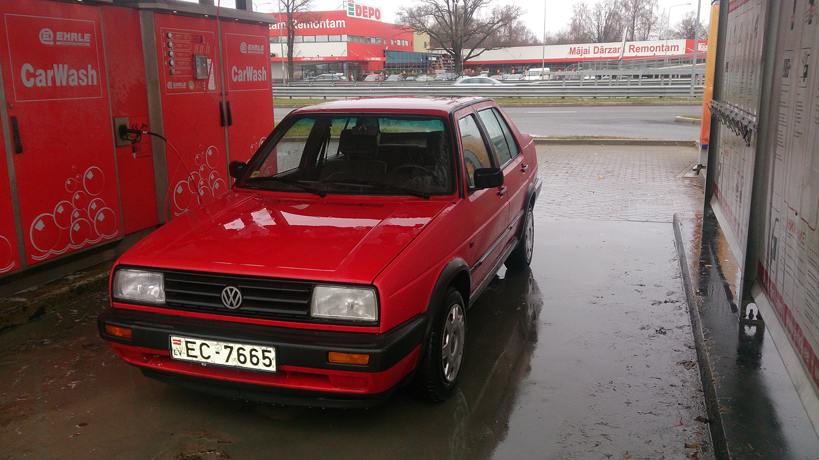

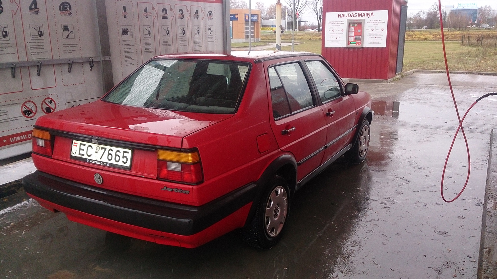

Pēdējās dienās kārtīgi "iedots pedālī" attiecībā uz Jetta salikšanu un šodien pabūts TA. Apskates onkuļiem tā patika mana Jetta, ka šie grib, lai es pēc mēneša vēlreiz atbraucu
Viens divnieks par to, ka mistiskā veidā biju aizmirsis pievilkt uzgriezni stūres reikas stiprinājumam, otrs par sulojošu bremžu šķidrumu vienā savienojumā, kuru arī iespiejams nepietiekami savilku un trešais par gaismām, kuras regulēju "uz aci".
Vēl arī man atļāvās ielikt klasisko 1 par rūsu. Vienīgā vieta, kur man ir rūsa tas ir kreisais plaukts un tā manuprāt neskaitās kā virsbūve, bet nu šoreiz negāju kasīties.
Apskates džeks arī jautāja man, kas tas par motoru, es teicu, ka nezinu, droši vien 1.8, viņš teica, ka izskatās gan pēc divlitrīgā un aizgāja skatīties uzlīmi bagažniekā, kura jau sen kā ir nesalasāma un vairs neko neteica. Kaut ko arī sprieda, ka tā droši vien ir GT Jetta, jo ir disku bremzes aizmgurē un priekšā ventilējamās.
Iepriekš šeit spriedām par to, kā lai noliek pakaļējo tiltu taisni. Es izdomāju risinājumu tādu: stūre taisni un mēra attālumu starp riteņu centriem vienā pusē un otrā. Ir tomēr grūti nomērīt, bet man tas izdevās ar +/-1mm precizitāti.
Vēl atlikušās problēmas, kas jārisina bez gaismu regulēšanas un precīzas savirzes ir ekonometra (ne)darbība, jādabū dziesmā upshift light un zema dzeses šķidruma līmeņa indikators, kā arī pēc nobrauktajiem pirmajiem 150km ir skaidrs, ka ar dzinēju kaut kas nav kārtībā. Būs jāuzliek OBD2 ports un jātiek pie diagnostikas, kā arī droši vien jāregulē aizdedze.

Tā, kā sen nav te bijušas nekādas bildes, tad te būs telefonbildes pēc moikas, lai neviens nesāk bļaut par dubļainiem sāniem n' stuff
Šajās brīvdienās sāku instalēt sēdekļu apsildi. Paspēju tikai šofera benķi salikt. Pie reizes tika apmainīts paralons šofera benķim, tagad paliek tikai caurums audumā, bet tā kā nav pārāk milzīgs, tad varbūt arī var palikt. Uzreiz pavisam cita sēdēšana.
Vēljoprojām paliek aktuāls jautājums par apsildes regulatoru. Pagaidām doma ir izvarot vienu neideālu paneļa plastmasu tā, lai der Mk3 regulators.
Vispār braukt tajā aparātā ir forši, nekas negrab, neklab, iet mīksti un pats galvenais - IET
Vienīgi pie 100km/h salonā varēja būt klusāks
