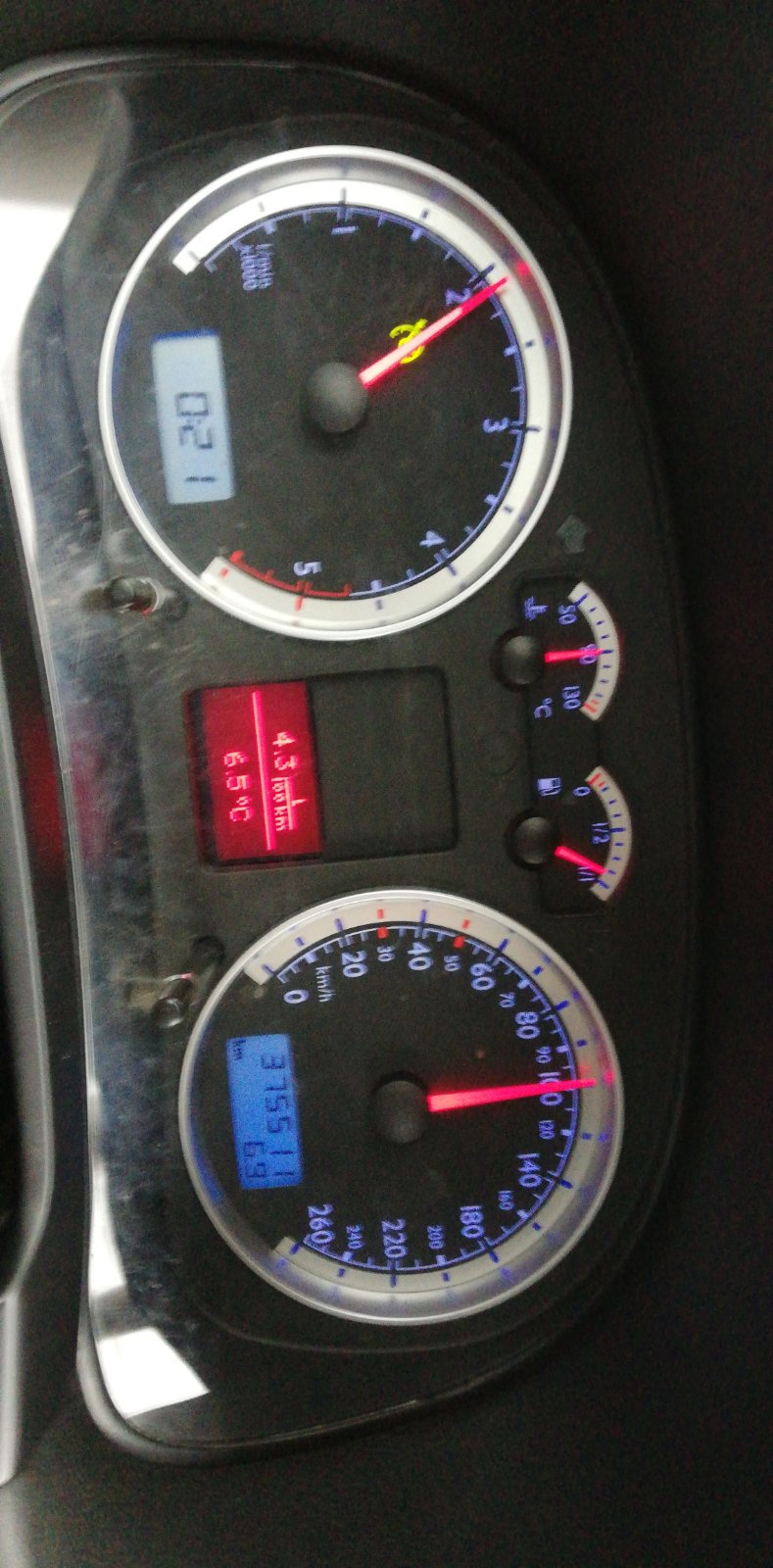

Tā tad spido strādā, paldies Sniegavīram.
Otra problēma komforta bloks neder un nestrādā logi ar jauno spido.
Kādam ir info vai pieredze ar to?

Vai tad uz Mk4 instrumentu panelim ir kāds sakars ar komforta bloku? :?

Post by runcisedgars32 » 09.04.2019, 22:19

Man vismaz tā liekas, jo ieliekot veco spido viss strādā.

Man ar likās ka logu padarīšanai kam galvenā smadzene dzīvo šofera durvīs nav nekāda sakara ar paneli... :? Uzmetīšu rīt aci shēmās kas un kā!
Līdz šim nebiju nevienam mainijis vecā immo paneli uz jaunā immo paneli. :roll:

Vismaz cik es jaucis esu un taisījis mk4 tur tīri durvīs ir logu mehānisms.

Tur smadzene ir iekšā logu motoriņā. ;)
Pabūros pa shēmām un izrādās ka MK4 visu 4 durvju bloki ir savienoti ar CAN un centrālo "convenience" bloku kreisajā pusē aiz paneļa. Jāslēdzās klāt tam blokam un jāskatās ko diagnostikā saka. Varbūt ka tur var atrast taisnību.
Tā kā šiem auto vēl visu bloku un diagnostikas GATEWAY ir pats instrumentu panelis tad varbūt CONVENIENCE bloks kko konfliktē ar nomainīto paneli un kļūdas iespaidā nedarbina logus. Kkā biju domājis ka šim pavecākam VAG auto logu un centrālās padarīšana ir diagan neatkarīga no visa cita bet laikam ka nē..
P.S. Izrādās tas CONVENIENCE bloks ar pašu intrumentu paneli komunicē pa veco K līniju tā kā CAN ir tikai starp CONVENIENCE moduli un visiem durvju blokiem. Varbūt var pamēģināt tam CONVENIENCE blokam atvienot K līnijas vadu (11 kāja pelēk/balts vads) lai tam nav saziņa ar paneli un paskatīties kas notiek. Protams tad ar diagnostiku vairs nepieslēgsies tam blokam bet pamēģināt var..

Tu domā nr. 11 no kurienes atslēgt? Pie spido vai pie durvju motoriņa?

Es pieņemu, ka veco K Line paneli uz pilnu CAN paneli tā nemaz nevar nomainīt. Tur vispār patēriņu rāda tagad? Immo piekodēt ir iespējams, bet pārējais viss tur, manliekas, vairāk nedarbojas kā darbojas. :?

Pie CONVENIENCE bloka. Atrodās pa kreis no stūres aiz gaismu slēdža.

Patēriņu rāda, gan tekošo gan vidējo, temperatūru arī, laiku arī.
Sledzis ar strādā.

Problēma atrisināta.
Atrasts immo3 spido un viss strādā. Tik km jāieliek pareizie. ;)
Tādēļ spido immo 2 ies uz tirgu, ja nu kādam vajadzēs.
