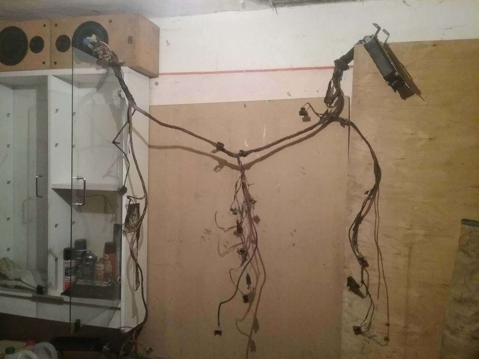

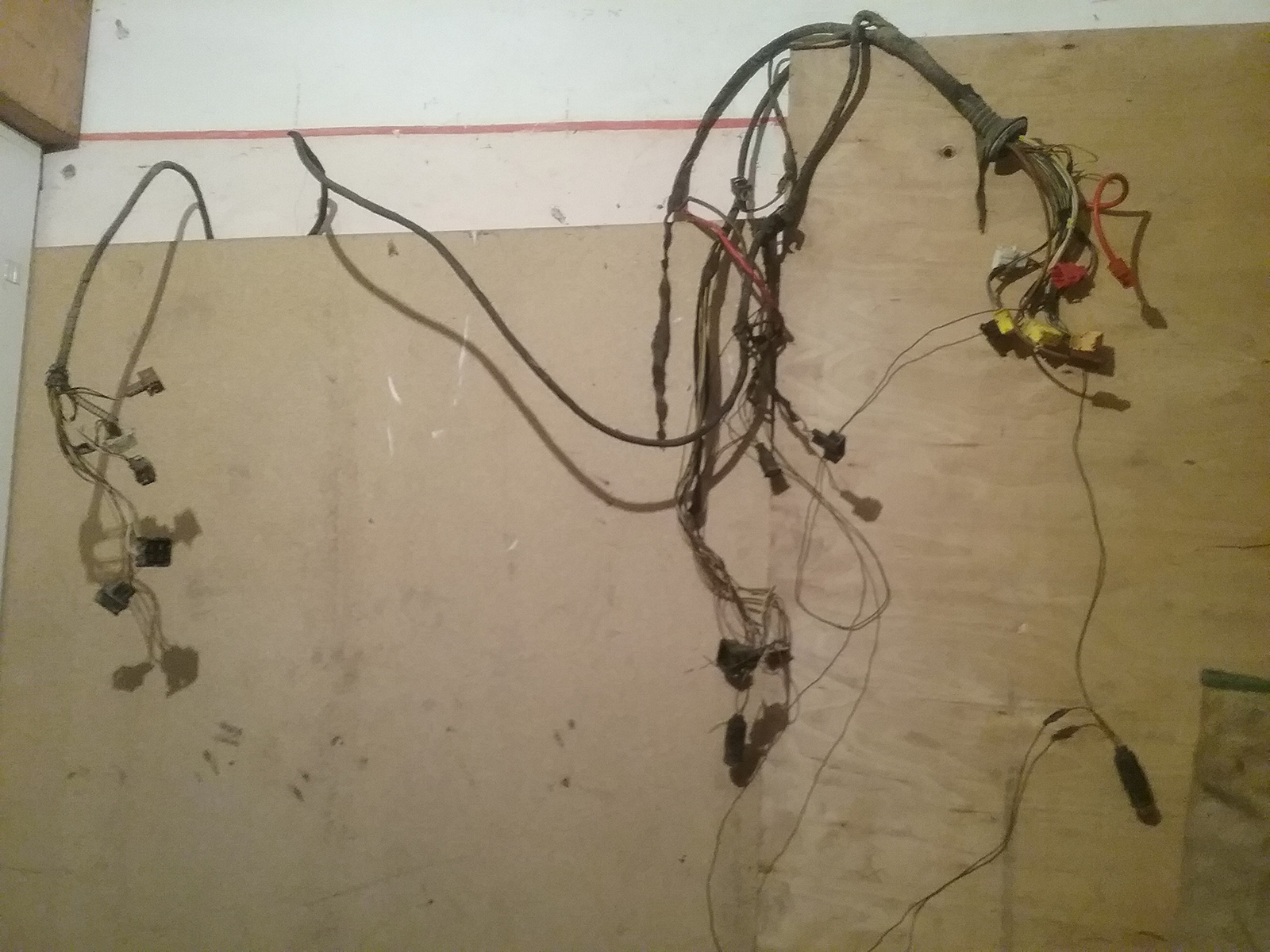

Te ir bilde ar šobrīd līdzi iedotajiem vadiem,kurš gabals man vēl trūkst?

Neredzu, sliņķu bildes man nerāda

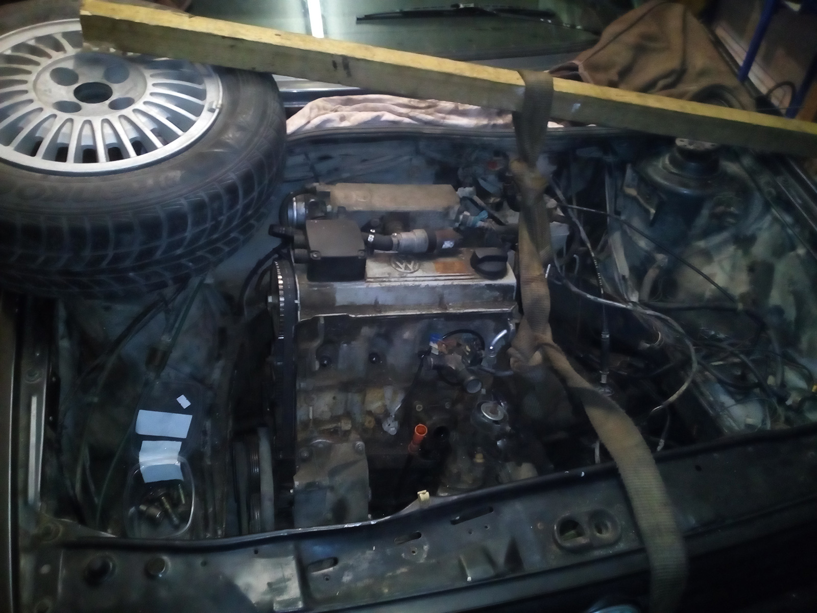

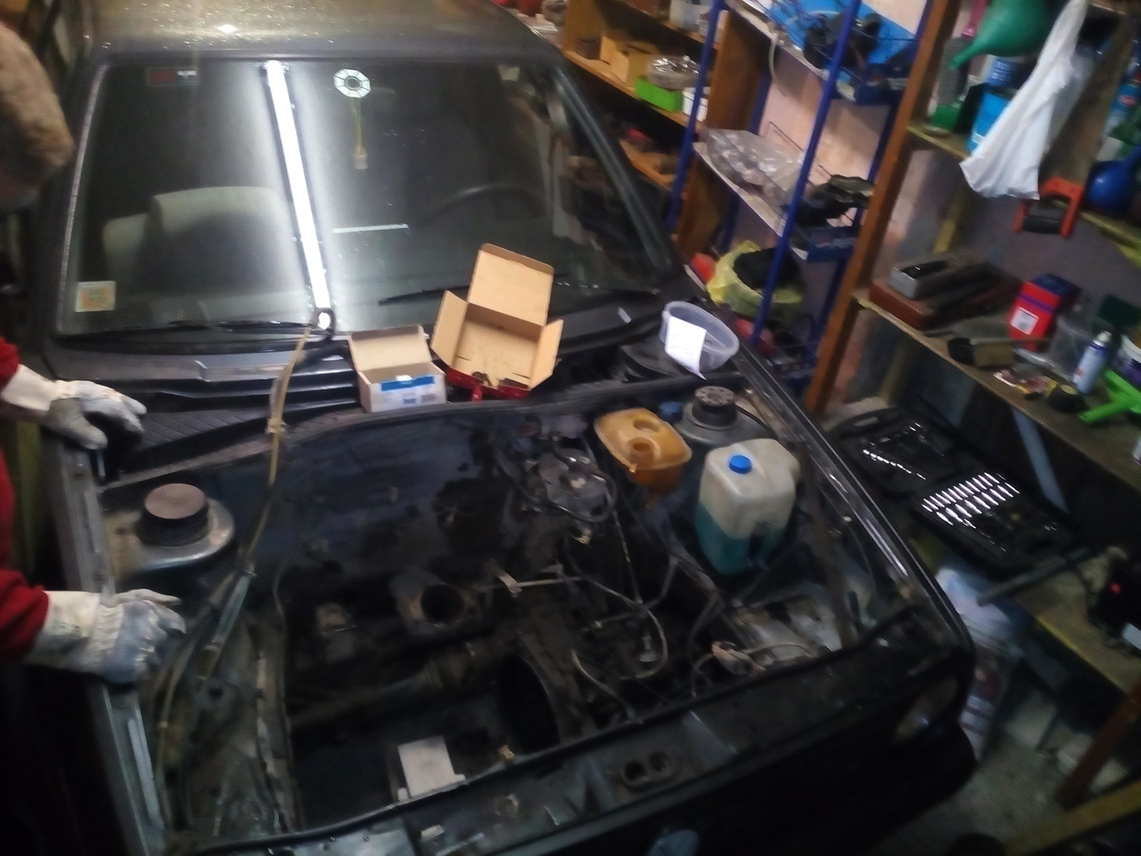

Vecais motors izcelts pa 2.5h bez motora pacēlāja palīdzības. Kārba 4s atstāta. Sajūgs bo dīzeļa 210mm.motors iecelts pa 3h, ap 1h zaudēts dēļ tā ka neapskrūvēju lieko. Šobrīd tiek liktas trubas atpakaļ un tad ķersies pie vadiem.

http://www.a2resource.com/electrical/CE2.html
Ja vēl nav skaidrs, nofočē tos vadus, tik bildi nohostē kaut kur tā lai var redzēt visi, nevis tikai izredzētie
