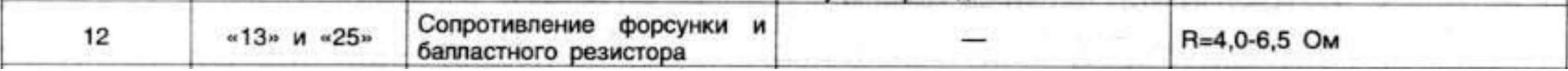

Post by arniks8 » 29.05.2016, 20:54
Pamēriju pie ECU pinākošo vadu pretestības un pēc doķa (pielikumā) sanāk, ka jābūt no 4-6,5 omiem, bet man uzrādīja 20 omus. Tātad ar sprauslu/tās vadību kaut kas nav riktīgi?
mono-jetronic_diagnostic_rus.zip
(2.71 MiB) Downloaded 44 times

Jauda motoram ir atpakaļ 8) . Nezinu vai tāda kā bija pirms motoram sākās problēmas. Atbrīvojos no katalizatora un tas jaudu atgrieza.
Lekšanas problēma veljoprojām aktuāla. Ja ir jauda, tad aizdedze toč ir riktīga, karbiķis arī. Tad laikam atliek kāds dačiks.
