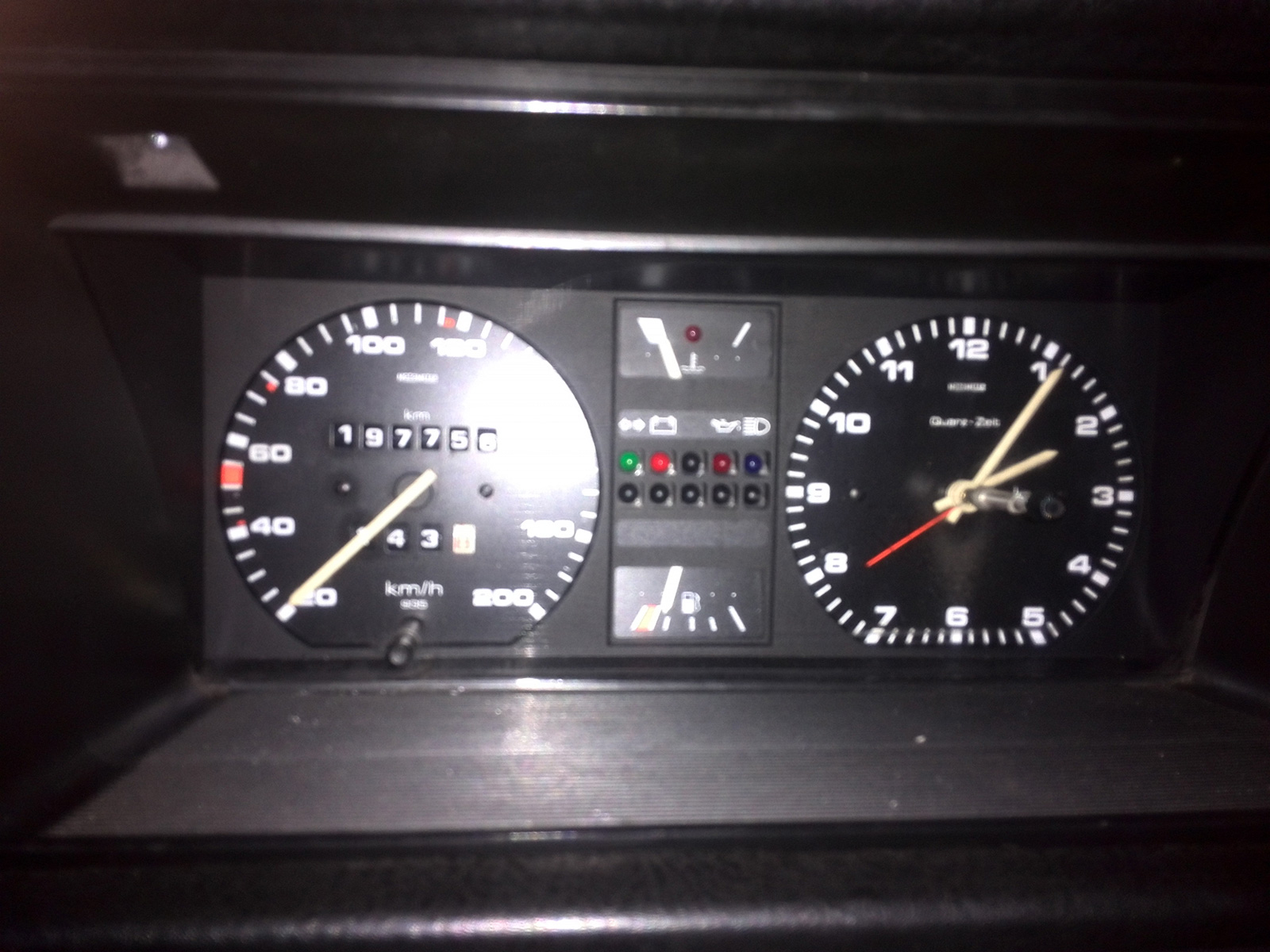

Problēma tada ka teperatura nekāpj stāv zem normas robezas ka pa lietu kas vainigs ?

Nekas cits it kā nenāk prātā - vai nu ūdenssūknis nedod spiedienu vai termostats ieķēries... :?
Braucot arī temperatūra stāv kā Tavā bildē?

Ja braucot ari temperatura nekapj stav visu laiku ka bilde .
a ka parbaudit vai termostats ieķeries jauns jaliek . jo termostatu jaunu ieliku menesi atpakal. :p
Un suknis ari mainits nesen.
