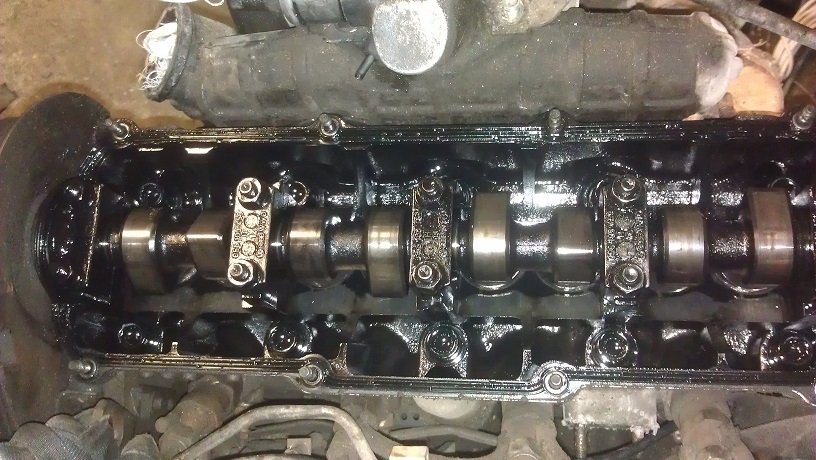

Spriežot pēc
http://www.rabbitgtipage.com/transmission.html
4T kārba, kas nāk līdzi šim matoram ir viena no visgarākajām kādas ir :2thumbs:
Noskrūvēju vārstu vāku un zem sadalenes ieraudzīju kompensatorus, nevis šeibas, kā rakstīts info netā. :?:
Uz sadalenes ir diluma pēdas, ko par to domāt? Bildē var bik redzēt:
Likt vāku atpakaļ un smacēt.
