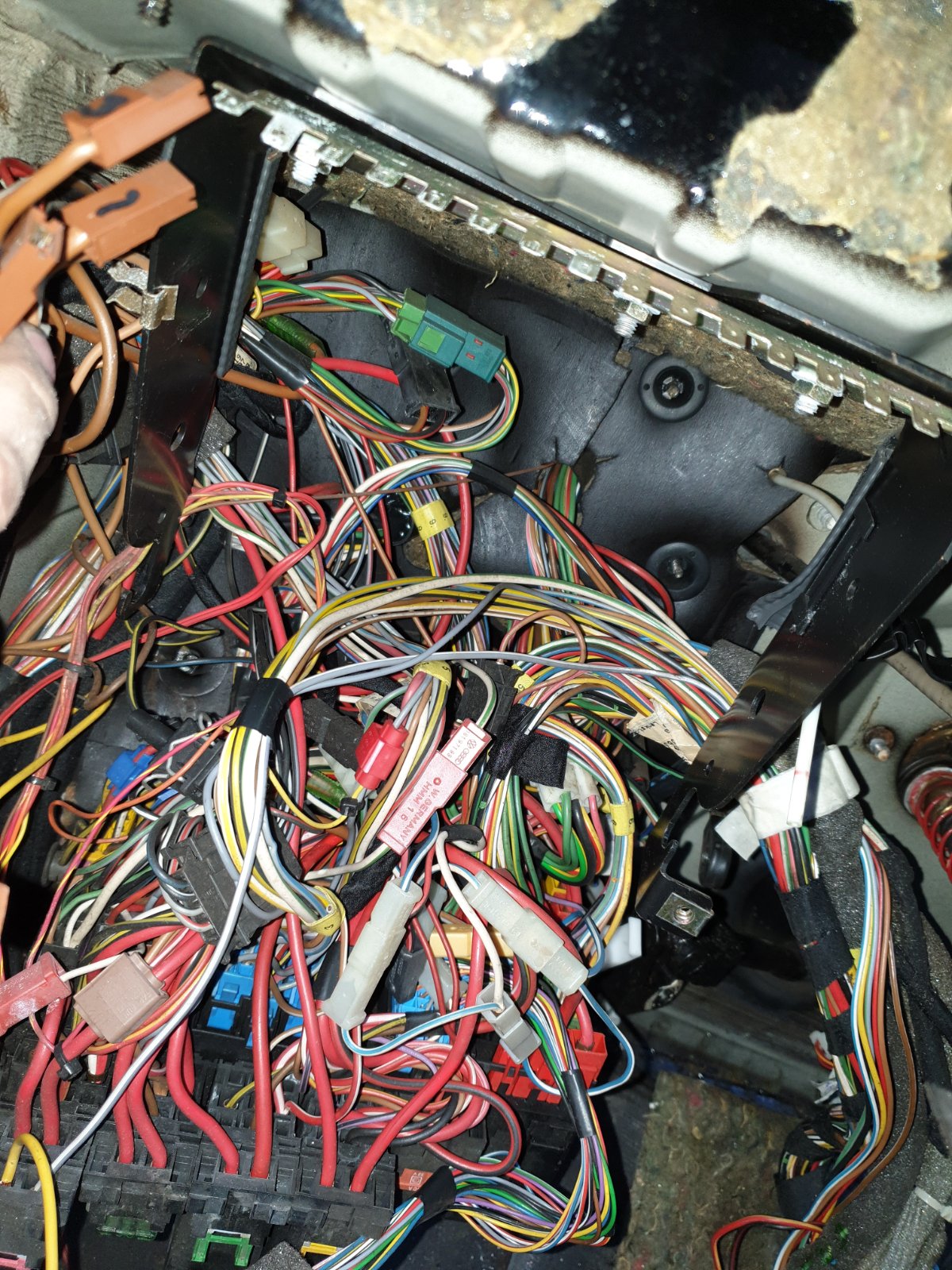

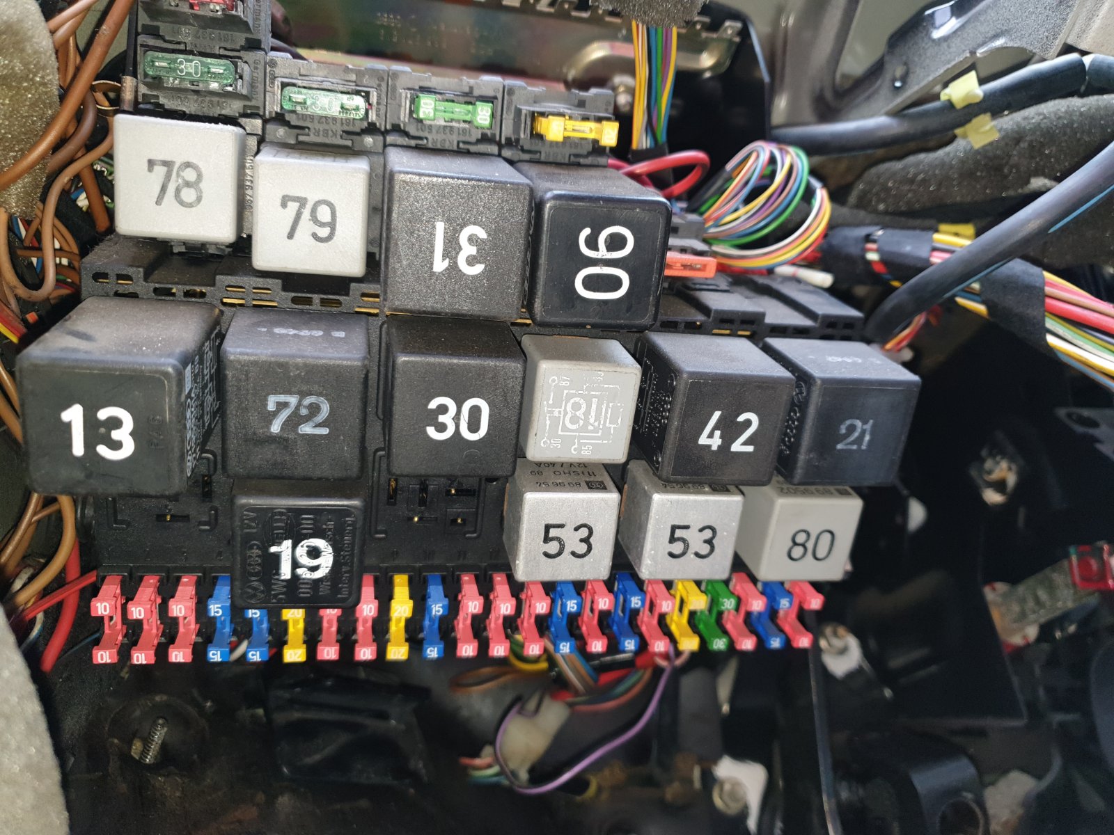

Respekts, ka dari lietas veciit.GG. wrote: ↑03.08.2020, 23:39Lielā doma ir salikt visu aprīkojumu, notestēt vai viss strādā, un tad lasīt kopā paneli un salonu. Jo priekš Golfa tur ir ĻOOOOTI daudz vadu. Šajā bildē ir tikai motora un lampu vadi - tas kas visiem.Brīžiem ļoti gribējās nošauties, jo saliekot visas pravodkas ir skaidri redzams, ka tas nabags nav īsti inženierēts tādam daudzumam opciju, un releju kastes aizmugurē būs pilnīgs mudžeklis, bet tā būtu arī no rūpnīcas. Releju kaste vietā būs jāiegrūž ar kāju.Šeit ir SPAMS: ApskatītŠeit ir SPAMS: Apskatīt
Loti labi saprotu tavu struggle. Kad man praataa ienaaca gjeniaala ideja paarcelt pilniigi visu no USDM Corrado uz galiigi pliku Euro kuzavu es veel nezinaaju, ka pavadiishu dirsaaaaaaaa ilgu laiku lai tikai savilktu visus vadus.
Zemaak vari iechekot vadu un releju daudzumu ieksh USDM Corrado. Lieki piebilst - shii manupraat bija pirmaa un peedeejaa reize, kad paarlieku visu no viena kuzava citaa..

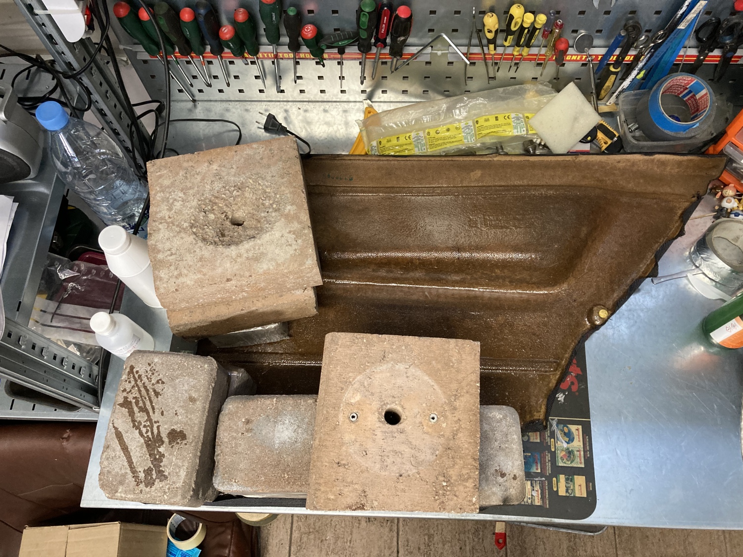

Sāku ar to, ka notīrīju apšuvumus no lieluma netīrumu ar tornadoru un iemetu kastē ar ozonatoru. Tālākie soļi gaužām vienkārši, bet laikietilpīgi un ķēpīgi. Aizmugures piesūcināju ar epoksīda sveķiem un aplīmēju ar stiklaškiedras matu. Vietās, kur bojājumi bija nopietnākie līmēju divas kārtas. Piesūcinātais preskartons palika mīkstāks un viegli formējams. Par cik šī epoksīda sacietēšanas laiks ir 24h, izmantoju žūšanas laiku, lai apšuvumus pie taisnas virsmas piespiestu ar smagumiem vai līmspīlēm, lai tie atgūtu savu sākotnējo formu. Izmantoju plēvē vai skočā ietītus bruģa gabalus un plēvē ietītas koka līstītes, lai kantēm piedotu pareizo formu.

Kad apšuvumi bija nokaltuši, atlobītās auduma malas pielīmēju atpakaļ ar kontaktlīmi, un vēlreiz notīrīju ar tornadoru.
Iemetu pirmo pabeigto apšuvumu, lai papriecētu acis. Lai liktu durvju apšuvumus jāpielīmē plēves un jāsaliek klipši. Ar to nodarbošos nedēļas nogalē.

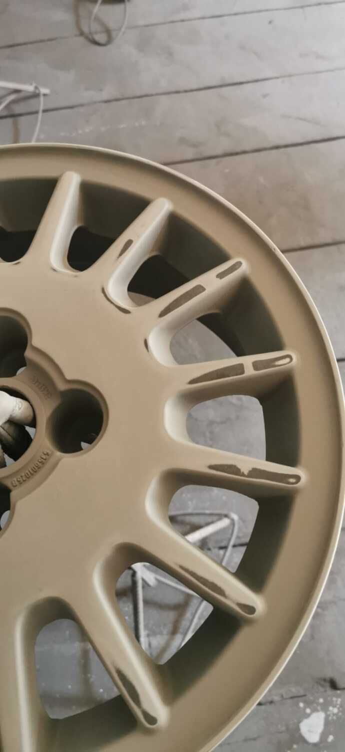

Diskus biju nostrūklojis pirms gada un tie nekrāsoti nomētājās līdz šim brīdim. Liels paldies Kristapam aka diskumeistars.com par steidzamo disku atjaunošanu. Diski vēlreiz pārstrūkloti, sagrunēti un nokrāsoti atbilstoši oriģinālajam izpildījumam. Esmu mega priecīgs, šis cilvēks savu darbu tiešām pieprot.

Šodien saliku diskus, un esmu ļooooti apmierināts ar izskatu.
