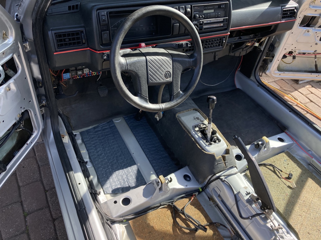

Lielā doma ir salikt visu aprīkojumu, notestēt vai viss strādā, un tad lasīt kopā paneli un salonu. Jo priekš Golfa tur ir ĻOOOOTI daudz vadu. Šajā bildē ir tikai motora un lampu vadi - tas kas visiem.
Brīžiem ļoti gribējās nošauties, jo saliekot visas pravodkas ir skaidri redzams, ka tas nabags nav īsti inženierēts tādam daudzumam opciju, un releju kastes aizmugurē būs pilnīgs mudžeklis, bet tā būtu arī no rūpnīcas. Releju kaste vietā būs jāiegrūž ar kāju.
Salikta visa centralkas sistēma, ielikti elektro logu pacēlāji, elektriskie spoguļi, savilkti visi vadi durvīm, krēslu apsildes un regulācijas pravodkas, lūkas pravodka, digifiz pravodka, kondicioniera pravodka, lukturu apskalotāju pravodka, MFA pravodka, kruīzkontroles vakuuma trubas un pravodka utt utt. Jau sāk pēc kaut kā izskatīties, ieliku vietā paneli un sāku testēt vai viss strādā.

CAW! Priekš manis tempi kosmiski, ņemot vērā kopējo projekta laika līniju :reeka: Veselu nedēļu aizņēma visu vadu ievilkšana, civilizēta saslēgšana un sakārtošana. Visu pārbaudīju, viss strādā.
Paneli sākumā biju ielicis simboliski, lai varētu visu salikt pa vietām, un notestēt vai viss strādā un tikai tad skrūvēt kopā, lai nav pēc tam jājauc ārā. Pabeidzu likt kopā, novācu bardaku salonā un ieliku tepiķus. Šī reāli ir visa procesa kaifīgākā daļa, kad esi tik ilgi pieradis redzēt auto izjauktu līdz plikai bundžai, katra sīkuma uzlikšana sniedz lielu gandarījumu. Vairākas reizes nopriecājos par lielo jau iepriekš padarītā sagatavošanās darba apjomu. Visas skrūves, klipši safasēti maisiņos, viss pierakstīts utt.
Ieslēdzot pečku secināju, ka ķerās ventilators, sākumā nodomāju faaaak jāņem nost panelis. Beigās pavilku paneli uz āru un dabūju ārā ventilatoru, izrādās salasot biju par dziļu uzpresējis vantilatoru, easy fix.
