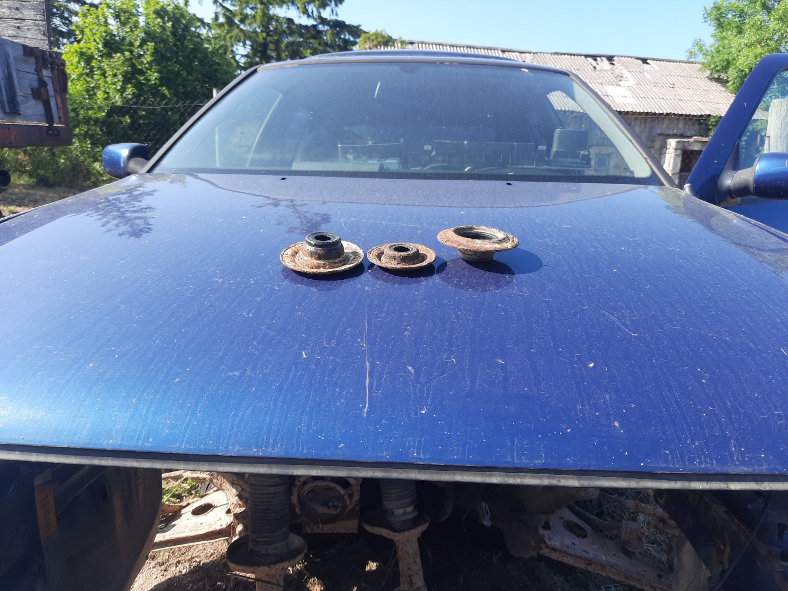

#DonoruDiena
Donors kas nebeidz dot. Izrādās ka vismaz Kurzemē vairs nevar atrast mk2 Caddy/agrīnos mk3 GTI atsperu atbalstus (1H0412341), kurus vajag priekš Pro kita. Nav ne detaļu veikalos, ne pie dīlera.
Tad pēc informācijas klokkerholm katalogā, ka tādus no 95ā gada jūnija sāka likt Seat Toledo, nācās braukt uz laukiem pie donora.....
Ar Tdi Toledo sāka ražot no 95ā gada augusta, kas sakrīt ar gadu kad pasaulē nācis donors.....
Arnīt, ja gribēsi pāriet uz mk3 atbalstiem, tad tev šitos arī vajadzēs....
- Posts: 7523
- Joined: 27.08.2013, 11:11
- VW: mk2 Jetta 16V, mk2 jetta GT
- Location: Tukuma apriņķis
- Has thanked: 178 times
- Been thanked: 446 times
Es uz mk3 atbalstiem nedomāju pāriet, man šķiet ka clubgti kādreiz kaut ko lasīju ka neesot kkas līdz galam ja uzliek mk3 atbalstus uz mk2.
