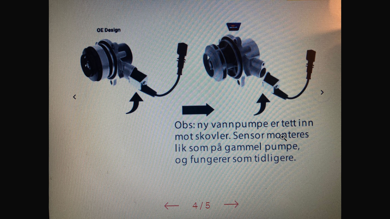

Cau, ir tada lezbiešu huuinja, 2.0tdi ar elektromagnētisko dzesēšanas šķidruma cirkulācijas sūkni. Vai ir iespējams uzlikt parasto tā, lai nemetas check endzins?
Post by Nordik » 03.12.2025, 20:59
Optibelt zobsiksnas komplektiem nāk tāds, tipa butaforija kurā iespraužās vads, bet vinš ir parasts sūknis. Viss strādā pāris bomāriem tādus esmu licis. Nezinu ,varbūt tāds variants Tev der.
