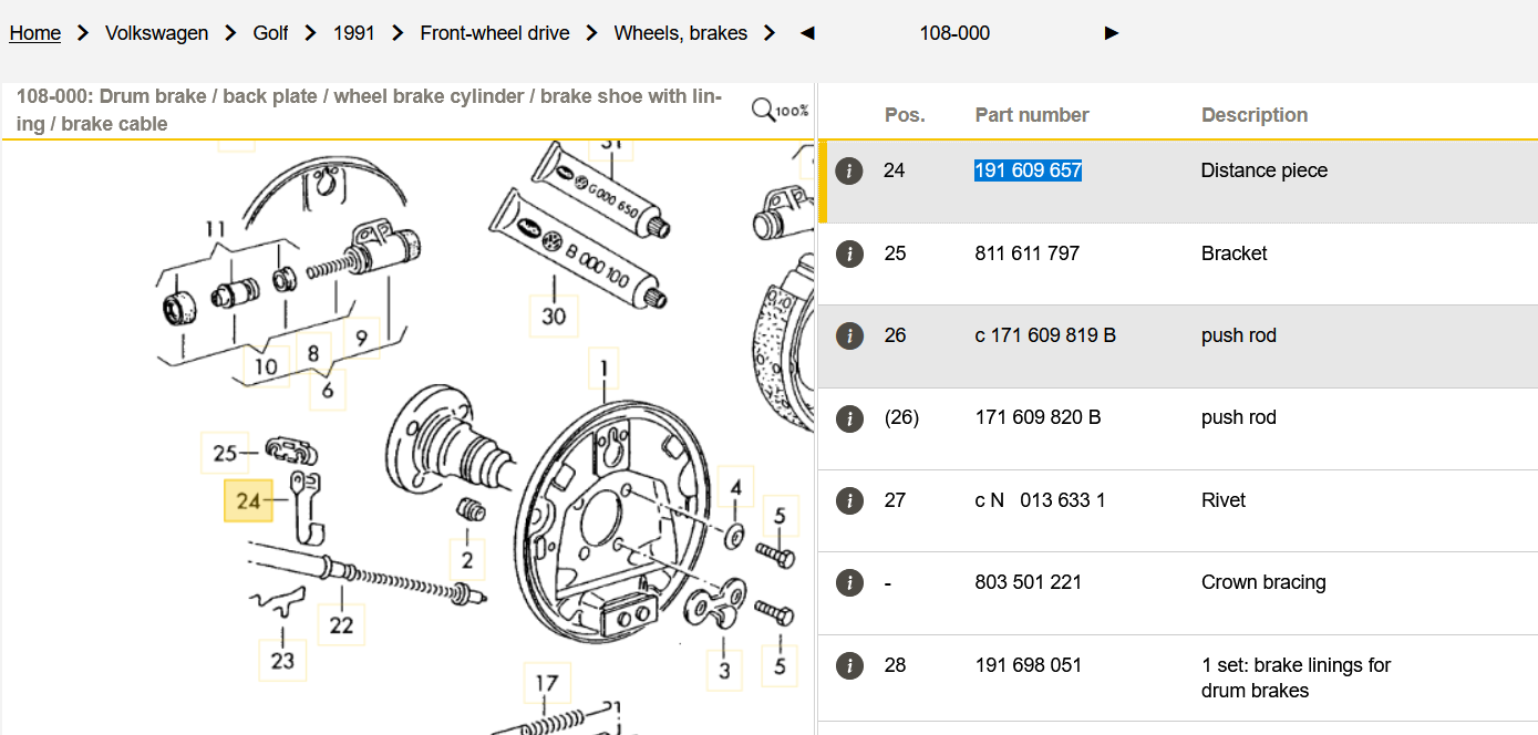

Jau meklēju, nevaru atrast ne to detaļu, ne kodu.

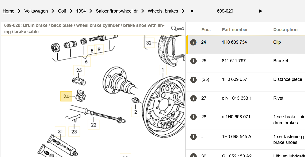

deivisk wrote:
20.02.2025, 14:36
Pēc kataloga es nemaz mk3 tādu neredzu
MK2:
MK3:

Interesanti, google arī piedāvā tādu āķi tikai mk2

Post by arniks8 » 20.02.2025, 17:57
Es nevienam mk3 tur neesmu līdis, man nav ne jausmās kā būtu jābūt

Papētīju etkā to troses karekli - tāds nāca tikai mk2 platformas mašīnām, B2, B3 un B4 pastētēm un vēl pāris dīvainajiem svešzemju modeļiem.
Es pirku jaunas priekš mk2 191 609 657. Viņa neskrūvējās uz špiļkas, uz špiļkas uzskrūvējas parastais bremžu caurulīšu klipsis, un šitais iespraužās viņā iekšā ķip caurulītes vietā.

GG. wrote:
21.02.2025, 04:01
Paldies :gott:
